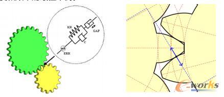

       2.1 S4WT齿单元
       S4WT采用独特的两节点齿单元来模拟齿轮啮合,并通过齿轮箱完整的几何信息和齿轮特性参数信息来计算节点之间的啮合力,同时还可以考虑沿啮合线的非线性刚度、齿轮传动误差、接触阻尼和啮合间隙等重要特性,相对于传统的仅考虑传动比、质量和惯性矩的简单齿轮箱模型,分析精度大大提高;同时,由于不用建立详细的齿轮啮合有限元模型,计算效率也大大提高,是考虑到齿轮箱分析精度和效率的最佳平衡。

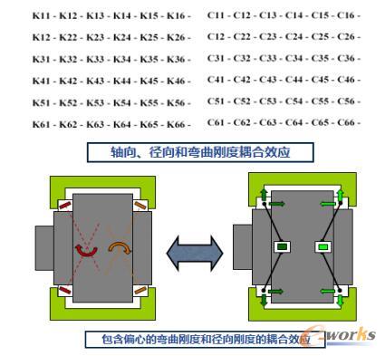

       2.2 S4WT轴承单元
       同时S4WT中还有专门的轴承单元,能同时考虑线性轴承刚度和阻尼、包含间隙的非线性轴承刚度和阻尼、轴向、径向和弯曲刚度和阻尼的耦合效应、以及包含间隙和偏心的径向和弯曲刚度的耦合效应等,从而准确表达轴承对齿轮箱旋转轴的承力作用。
S4WT轴承单元
图3 S4WT轴承单元

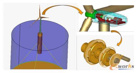

       S4WT独特的求解器算法能将有限元方法延伸到能考虑自由度之间的关系以使其能产生目标运动,并联合Newmark法和HHT时间积分法,能为包含有限元和多体动力学的复杂模型建模和求解,这正适合于风机这样的包含了部件柔性和复杂运动的大型柔性机电系统。
包含齿轮箱详细信息的整机高精度模型
图4 包含齿轮箱详细信息的整机高精度模型

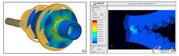

       除了在整机中分析齿轮箱的动态行为,精确计算齿轮箱动态载荷外,在S4WT中还可以建立齿轮箱的有限元模型进行齿轮箱部件级详细分析,包括部件级静态分析、模态分析和接触分析等。
齿轮箱部件级分析(静态分析和接触分析)
图5 齿轮箱部件级分析(静态分析和接触分析)

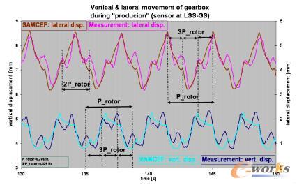

       图6显示了在扭臂衬套所测的齿轮箱运动,可以看出无论是幅值还是频率上分析结果与试验结果都高度吻合。3p频率的塔影效应、风剪切效应、主轴和行星齿轮架安装偏差以及单个叶片螺距的不重合产生的1p频率激励等,都在齿轮箱的运动中体现出来。仿真与试验结果均显现由于作用于叶片上的不平衡空气动力,主轴承受弯曲扭矩并在1p转速下旋转,并最终导致齿轮箱偏离,并在旋转弯矩的作用下产生轨道运动。
急停仿真数据与试验数据对比(齿轮箱运动)
图6 急停仿真数据与试验数据对比(齿轮箱运动)

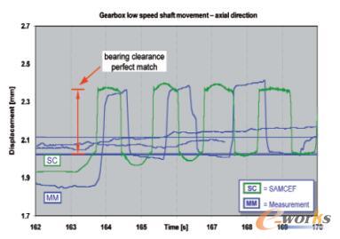

       图7显示一级行星齿轮架太阳齿轮轴的轴向摆动,可以看出数值模拟很好的表现了太阳齿轮轴的轴向摆动。这种轴向运动在行星齿轴向力反向导致其转矩反向时发生在这种情况下,轴通过轴向轴承间隙从左侧端点移到了右侧端点位置。这种分析有助于设计师找到合适的部件设计方案。
急停仿真数据与试验数据对比(齿轮箱低速轴轴向摆动)
图7 急停仿真数据与试验数据对比(齿轮箱低速轴轴向摆动)

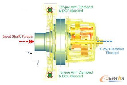

       下面是Samtech与NREL(美国可再生能源实验室)合作进行的齿轮箱分析项目,在此项目中采用S4WT对齿轮箱进行静力学分析,以考察其载荷分布状况;进行模态分析,以计算齿轮箱特征频率、考察齿轮箱潜在共振情况;分析结果同时与试验结果进行相关性对比。
齿轮箱分析工况
图8 齿轮箱分析工况

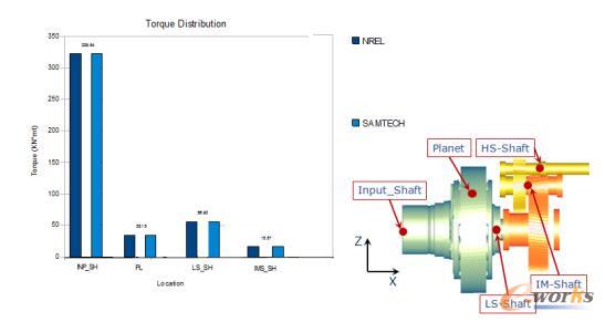

       以下是静力学分析齿轮箱扭矩与试验的相关性对比结果,可以看出采用S4WT的分析结果与NREL试验结果高度一致同时项目还对比了各齿轮架轮齿受力情况,采用S4WT柔性有限元与多体动力学混合方式,可以大大缩短计算时间,同时保证足够的计算精度。
齿轮箱扭矩仿真与试验数据对比
图9 齿轮箱扭矩仿真与试验数据对比

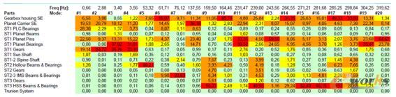

       模态分析可以得到齿轮箱特征频率及模态振型,以及齿轮箱各部件在特定频率下的应变能分布,分析齿轮箱潜在的共振情况。
齿轮箱各部件应变能分布表
图10 齿轮箱各部件应变能分布表
