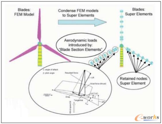

       同时采用自主开发的Areo单元来计算作用在叶片上的空气动力载荷,通常,叶片被离散为若干截面,每个截面赋予相应的空气动力、几何、弹性和机械特性。这种特定单元补充了动量一叶素理论,包含了来自实际风场的大气湍流模型、塔影效应、离地面不同高度的风剪切效应和叶片之间相互作用产生的影响等。
       风电机组的控制系统利用在线的软件控制方法,可以接入内部或者从Matlab等仿真工具外部导入的控制算法。完成机电耦合的风电机组仿真模型。
利用超单元和空气动力的叶片截面单元构建的叶片模型
图2 利用超单元和空气动力的叶片截面单元构建的叶片模型

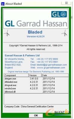

       Bladed软件为GL开发的用于风电机组载荷计算软件,基于叶素一动量理论,用多体动力学方法进行载荷计算。本次载荷计算软件版本为V4.2,如下图所示:
本次载荷计算软件版本
图3 本次载荷计算软件版本

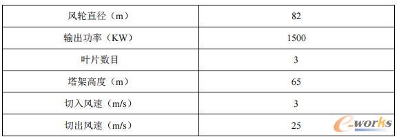

       本次载荷计算选取某1.5MW风力发电机组,机组基本参数见表1。机组主要部件的建模方式如下。
表1 机组参数表
机组参数表

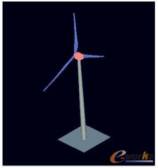

LMS SWT参数化的风电机组整机模型
图4 LMS SWT参数化的风电机组整机模型

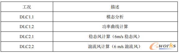

       3.2 工况定义
       对比计算中选取了表2所列工况进行计算。
表2 载荷工况表
载荷工况表

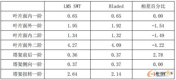

       4.1 模态分析
       以下表格列出了机组的基本模态(叶片和塔架)对比结果。通过对比发现,模型叶片和塔架的频率差异均在5%以内,但塔架的扭转频率不同软件计算结果差异较大。
表4 机组模态计算结果对比
机组模态计算结果对比

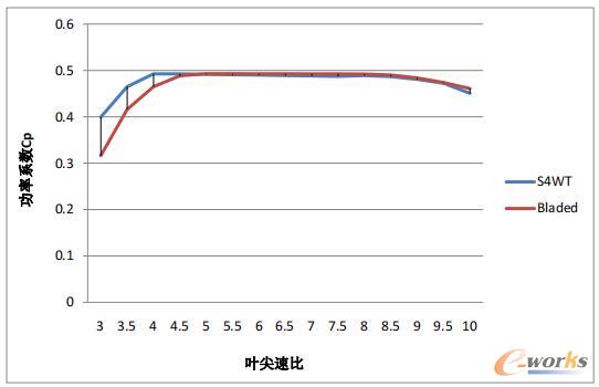

       4.2 Cp曲线计算

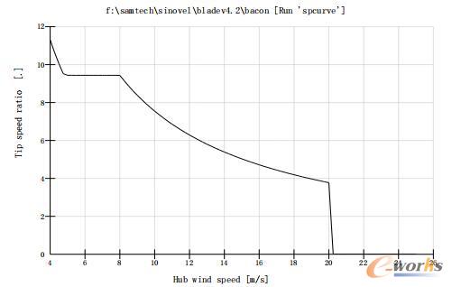

       根据计算结果,本机组从从切入风速到切出风速,其叶尖速比范围为3.77-11.3。选取叶尖速比3-10进行机组CP值比较,如图5所示。
机组叶尖速比范围
图5 机组叶尖速比范围
机组CP曲线对比
图6 机组CP曲线对比
       根据比较结果,两种软件计算出的气动计算结果基本吻合。在叶尖速比3-4范围稍有差异。

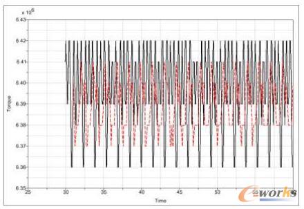

       以下列出了DLC2.1(v=6m/s)稳态风工况结果数据对比。

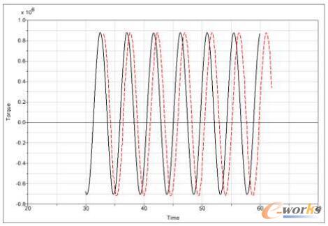

转速
图7 转速
气动扭矩
图8 气动扭矩

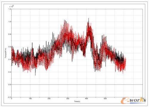

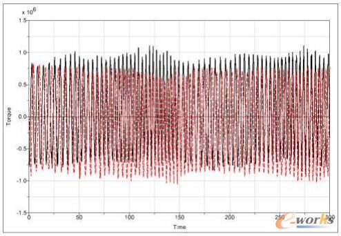

叶根Mx(黑色-GH Bladed;红色-LMS SWT)
图9 叶根Mx(黑色-GH Bladed;红色-LMS SWT)
叶根My(黑色-GH Bladed;红色-LMS SWT)
图10 叶根My(黑色-GH Bladed;红色-LMS SWT)

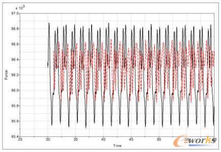

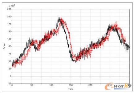

塔顶Fx(黑色-GH Bladed;红色-LMS SWT)
图11 塔顶Fx(黑色-GH Bladed;红色-LMS SWT)

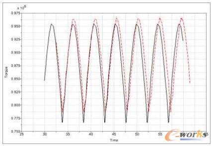

塔底My(黑色-GH Bladed;红色-LMS SWT)
图12 塔底My(黑色-GH Bladed;红色-LMS SWT)
       转速、气动扭矩和叶根载荷结果吻合较好,但塔架载荷有较大差异。
       经比较两种软件对于塔架阻尼的定义稍有不同。LMS SWT软件中是通过定义塔架材料阻尼系数来完成塔架结构阻尼的定义,软件会根据用户定义的材料阻尼系数自动计算塔架的整体结构阻尼比。而Bladed软件允许用户直接定义塔架的整体结构阻尼比系数,这样就需要进行相关的转化。

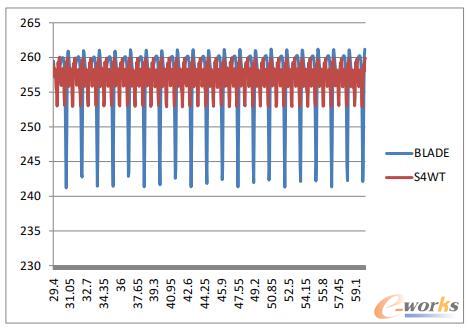

       4.4 湍流风计算结果
       以下列出了DLC2.2(v=6m/s)湍流风工况结果数据对比。

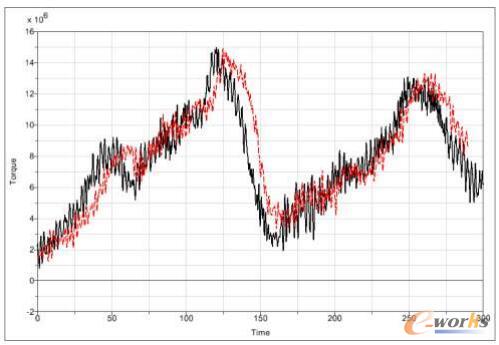

叶根MX(黑色-GH Bladed;红色-LMS SWT)
图13 叶根MX(黑色-GH Bladed;红色-LMS SWT)
叶根MY(黑色-GH Bladed;红色-LMS SWT)
图14 叶根MY(黑色-GH Bladed;红色-LMS SWT)
塔架顶部Fx力矩载荷对比曲线
图15 塔架顶部Fx力矩载荷对比曲线(黑色-GH Bladed;红色-LMS SWT)
塔架底部My力矩载荷对比曲线
图16 塔架底部My力矩载荷对比曲线(黑色-GH Bladed;红色-LMS SWT)

       本文利用LMS SWT软件建立了参数化的某风力发电机组仿真模型,针对不同的工况条件,进行了风力发电机组的载荷计算,并与Bladed软件在同种风力发电机组,同种工况条件下的计算结果进行了对比。通过对比发现:
       (1)LMS SWT软件的风电机组的模态计算结果、Cp曲线计算结果和载荷计算结果与Bladed软件的计算结果基本一致。
       (2)LMS SWT软件中对塔架结构阻尼的定义与Bladed软件定义不同,需要做转化后再进行输入。
       (3)LMS SWT软件采用多体动力学和有限元相结合的方法,建立参数化的非线性风力发电机组建模方式和流程化的工况条件定义,相较于GHBladed软件的线性化风电机组模型,不仅可以帮助用户方便快捷的完成风力发电机组的载荷分析计算,而且可以使用户在进行风力发电机组的初始设计与改型设计时,准确理解设计参数的意义,及时发现设计中存在的缺陷,从而获得现实可行的设计方案。
