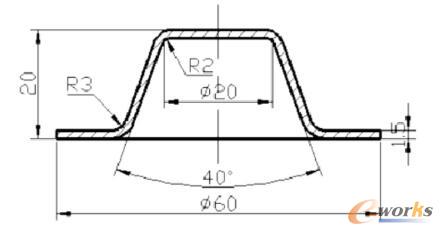

轴承端盖工件的基本结构示意CAD图
图1 轴承端盖工件的基本结构示意CAD图
       如图1为待加工的轴承端盖工件,它的零件制作材料选择了硬度较高的08F钢,针对生产要求追求小批量,它的材料厚度一般设置为1.5mm左右,采用工件CAD图配合优质碳素结构钢进行制作,这其中所采用到的08F钢中含碳质量大约为0.07%-0.20%(低碳钢)。轴承端盖的抗剪切强度一般控制在220-320MPa之间,它的屈服点也能达到180MPa左右,整体看来材料的焊接性与塑性表现相当好,适合冲裁施工。
       从零件外形看来,其对零件的冲压制造需要围绕3步工序完成,它分别包括了落料、拉深与切边,结合3种方案展开级进模加工。在具体施工中,要基于每道工序展开1套模具配合3套模具施工,有效提升生产效率,保证工件精度到位,最大限度节约搬运半成品时间与财力投入。在施工过程中要保证模具制作到位,有效降低制造成本,提高生产效率,全面优化工件精度,最后提出最适合开展的轴承端盖冲压模具设计施工方案如下:
       落料→拉深→切边→复合生产
