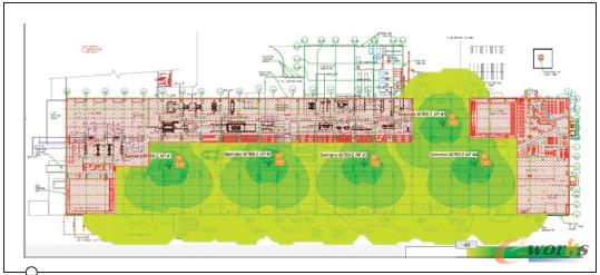

图1
图1:该图模拟了设施中无线的覆盖范围和衰减情况,指出了无线覆盖可靠和不可靠的地方。本文图片来源:西门子

  工业环境通常具有各种RF干扰、反射和吸收源,它们可能会导致不同程度的衰减和不规则的无线电波型。其中包括:附近办公室的WLAN、相邻的工业WLAN和RFID系统;金属机械、管道系统、机架和门;以及厚厚的混凝土墙、液体甚至人。这就是为什么进行全面的现场勘查,对于成功部署和运营工业WLAN至关重要的原因。
  现场勘查的目标是优化无线接入点(AP)的布置,选择合适的信道以及AP与客户端设备之间的最佳信噪比,确保目标设施和应用有足够的信号覆盖范围。
  为进行现场勘查,需要设施平面图、数据传输速率要求以及用于测量SNR和检测其它RF源的工具,例如无线现场勘查软件和RF频谱分析仪。在这一阶段,如果没有这些工具,那具有专业软件和丰富现场调查经验的专家,也可以协助工业WLAN的设计。
  由于原始结构设计可能已经经过重大修改了,因此下一步就是对设施进行目视检查,以验证平面图,确定独立放置的任何可能的衰减源,例如仓库或设备架、机械和库存。还应利用适当的工具进行频谱分析。
  此时,可以确定、配置和测试AP的初始位置。高点是理想的位置,例如建筑柱(室内)或立柱(室外)、椽子和天花板。具有多个和全向天线的AP设备,可以提供最佳的RF覆盖范围,并且最好与POE(以太网供电)电缆连接。
  最初,在配置AP和客户端设备时,只需彼此“通讯”即可。在布置时,应使无线电波的覆盖范围稍有重叠,确保没有信号间隙或通道重叠。
  无线连接建立后,可逐一启用更高级别的功能,例如安全性和漫游功能,以便在必要时对每个功能进行故障排除。调整连接也是如此,例如调整发射功率或漫游策略,并且不要忘记记录所有内容。

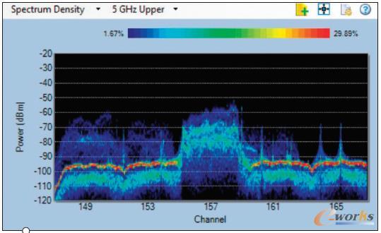

图2
图2:要解决工业无线网络可靠性方面的故障,需要进行后续频谱分析并揭示新的无线电能量来源。
  作为定期现场勘查的一部分,还应再次进行频谱分析。内部新系统甚至邻近的建筑物都将使用Wi-Fi进行调试。在原始频谱分析中不存在的这些新系统,可能会干扰无线频谱或增加无线频谱的密度,从而损害现有的无线解决方案。需要记住的是,频谱分析只是某个时间的快照,因此应定期进行监控。如果在新频谱分析中,发现影响现有无线系统的重大变化,则应对新系统或现有系统进行调整,以便所有系统可以共存并以最佳状态运行。
