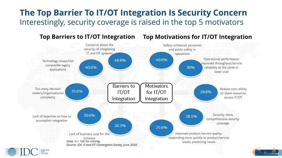

    随着 OT(操作技术)与 IT(信息技术)融合需求不断增加,数据安全比以往任何时候都更受人关注。事实上,国际数据公司 (IDC) 的一项调查发现,安全性被认为是 OT/IT 集成的首要障碍。但同时,它也被视为 OT/IT 集成的五大激励因素之一,是实现 OT/IT 融合的重要手段。然而,将 OT 和 IT 系统从传统的封闭数据系统集成到开放数据系统后,可能会出现未经授权用户访问组织私有操作数据的情况。

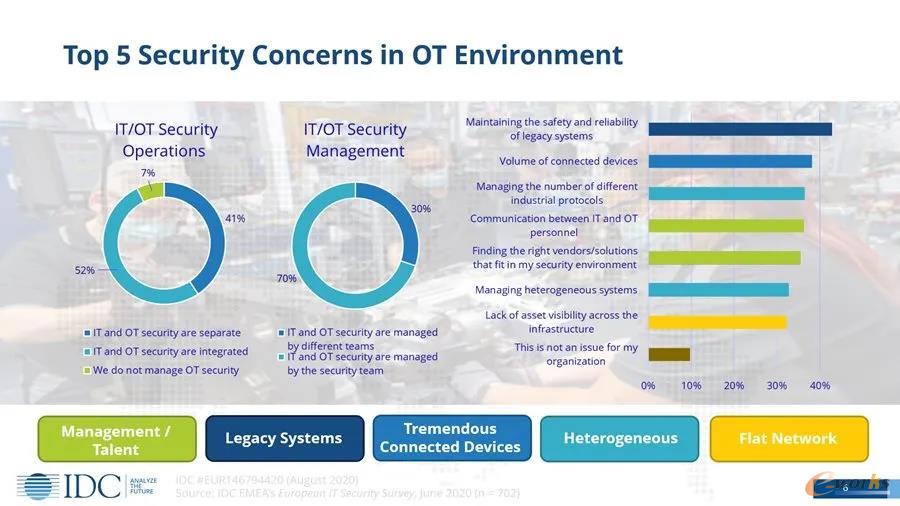

IDC 台湾总经理 Helen Chiang 在 Moxa 发起的安全谈话节目中说到:“如果我们仔细研究为什么安全性是最大的障碍,就会发现在 OT 环境中,最重要的安全问题之一是如何安全可靠地维护既有运行的系统。在 OT 层面,你会发现许多既有系统和应用。它们不仅是独立的,而且没有客户端,这意味着这些资产只能通过有限的资源来运行我们通常在 IT 环境中使用的安全解决方案。”
