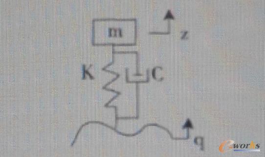

       车辆是一个相对比较复杂的振动系统,根据分析的具体问题进行简化。该驾驶室系统结构振动可简化为单质量系统的振动,驾驶室作为单质量系统,其与车架之间的衬套连接为刚性连接,其理论模型如图1所示。
驾驶室振动模型
图1 驾驶室振动模型
       其中,m为车身质量,k为衬套刚度,q为驾驶室的外部激励,z为输出的驾驶室随机振动响应,由于该驾驶室与车架连接处无橡胶悬置,故在此处不考虑阻尼带来的影响,只在频率响应分析时,加入结构阻尼。

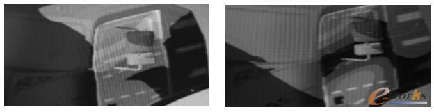

       由表1可知,该驾驶室第一阶频率为13.1Hz,为车门扭转振型,第三阶频率仍位于车门处,由频率和振型结果可知,车门部位刚度较弱,振型易被激励,如图3所示。
驾驶室主要振型
图3 驾驶室主要振型

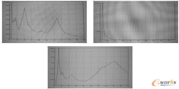

       在驾驶室悬置位置及驾驶室重心位置,应用传感器测量对应的振动信号,该型车空载行驶速度较低,约25km/h,将在该行驶速度下测得的空载激励信号。试验采集的空载信号为一个运货周期的信号,需截取该段时域信号内振动恶劣的某段,作为台架振动和仿真分析的载荷输入。
X、Y、Z三向功率谱密度曲线
图4 X、Y、Z三向功率谱密度曲线
       随机振动激励常采用功率谱密度表示,通过实际测量的时域载荷谱,经Ncode软件可转化为PSD功率谱密度,如图4所示。然后进行驾驶室不同方向的随机振动分析,计算三向随机振动的累积损伤。

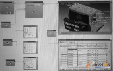

Ncode随机振动分析流程
图5 Ncode随机振动分析流程
       根据Ncode经典五框图,利用随机振动分析模块及Duty Cycle方法,对驾驶室进行x、y、z三个方向载荷的加载,并计算三向随机振动的累计损伤。
