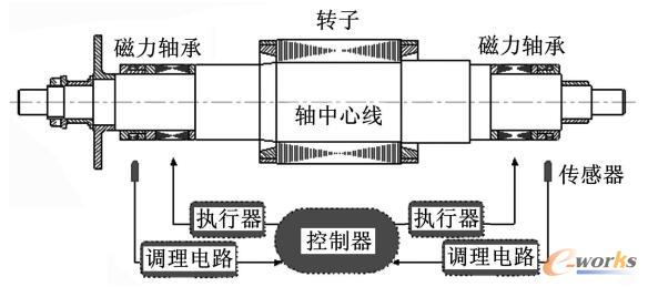

       磁力轴承支承的电机转子的结构如图1所示,转子全长728mm。转子左右两端分别采用径向磁力轴承支承,设计支承刚度均为10MN/m。转子的额定转速为15000r/min,最高转速为20000r/min。
磁力轴承转子系统的工作原理及转子结构
图1 磁力轴承转子系统的工作原理及转子结构
       转轴的材料为合金钢,其材料属性值如表1所示。由于转轴和各附加部件的材料的密度、弹性模量和泊松比差别不大,故所有部件均按合金钢考虑。由于转子上的附加部件均通过热过盈配合安装到转轴上,因此,这些部件在计算模型中均按粘接为一体考虑。

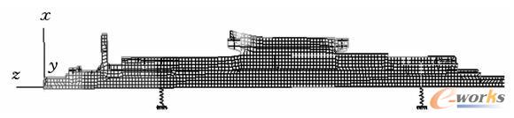

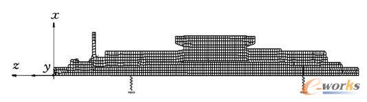

       采用Samcef Field软件建立转子用于有限元分析的轴对称(傅里叶级数)计算模型。根据图纸建立转子的截面作为轴对称的几何模型,如图2所示,在此几何模型基础上通过采用轴对称傅里叶级数单元划分有限元网格(图3),建立轴对称计算模型,单元类型为线性单元,单元总数为1414,节点总数为1588。磁力轴承采用接地轴承支承方式(ground bearing)模拟,轴承的支承刚度取为1MN/m,忽略阻尼。

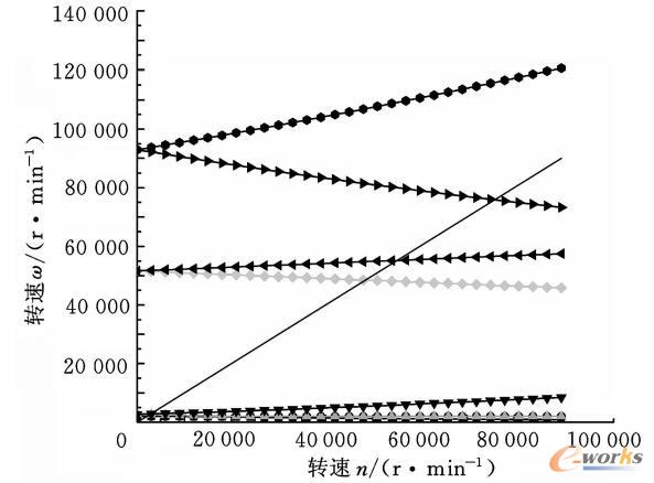

       采用轴对称计算模型通过Pseudo-Modal法计算得到Campbell图,见图4。图4中的45直线与其他曲线的交点为各阶临界转速,精确的数值计算结果也可以通过直接法计算得到。

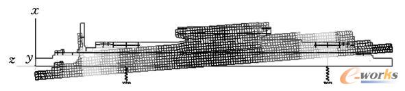

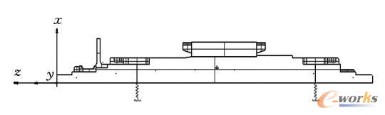

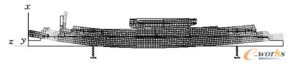

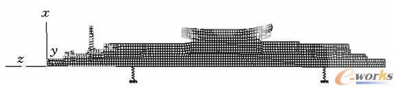

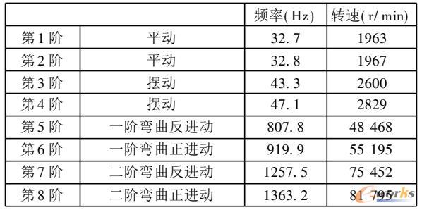

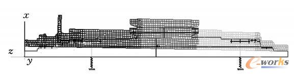

       采用轴对称计算模型通过直接法计算得到转子系统的临界转速(表2)和振型(图5-图7)。第1、2阶振型为刚体平动,第3、4阶振型为刚体摆动,第5、6阶振型分别为一阶弯曲的反进动和正进动,第7、8阶振型分别为二阶弯曲的反进动和正进动。由于转子的额定转速和最大转速均远低于一阶弯曲临界转速,故该转子为刚性转子。
表2 临界频率与临界转速

第2阶振型(刚体平动)
图5 第2阶振型(刚体平动)
第4阶振型(刚体摆动)
图6 第4阶振型(刚体摆动)
第5阶振型(一阶弯曲的反进动)
图7 第5阶振型(一阶弯曲的反进动)
       从振型图可见,两组磁力轴承和传感器都没有布置在各阶振型节点上,因此该转子的磁力轴承和传感器布置合理。

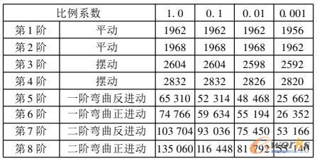

       在前面的计算中,为了考虑转轴上各部件的转动惯性,同时考虑转轴和各部件之间连接后的整体结构刚度要比一体化加工出来的弱,因此将附加部件的弹性模量按真实材料弹性模量的0.01倍考虑。为了得到偏保守(即偏低)的计算结果,该比例系数的选取越小越好。然而,弹性模量过小可能在计算结果中引发实际中并不存在的局部振动。为了得到合适的弹性模量比例系数,分别在该系数取为1.0、0.1、0.01和0.001时计算转子的临界转速,计算结果如表3所示。
表3 不同弹性模量比例系数时的临界转速 r/min
不同弹性模量比例系数时的临界转速
       由表3可见,选取不同的比例系数时,前四阶的临界转速计算结果几乎完全一致。这是由于前四阶振型为刚体平动和刚体摆动,转轴没有发生弯曲变形,因此该比例系数不会对前四阶的临界转速产生影响。随着比例系数的不断减小,第5-8阶临界转速不断减小,这是由于弹性模量的减小降低了转轴抵抗弯曲变形的能力;当比例系数从0.01变为0.001时,第5-8阶临界转速的降低要比其他情况大的多,这是由于局部结构过于柔软而产生了局部区域的振动(图8和图9),这是不符合实际情况的。因此,比例系数的选取既要保证尽量小以获得保守的计算结果,又要保证比例系数不至于过小而导致计算结果中出现根本不存在的局部振动。因此,前面的计算中将比例系数选取为0.01是比较合理的。

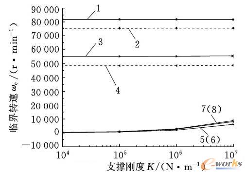

       磁力轴承的很大优势在于其支承刚度可以在一定范围内根据实际需要进行改变,且转子的临界转速与磁力轴承的支承刚度有着密切的关系。假设磁力轴承的支承刚度变化范围为104-107N/m,采用Samcef Rotor软件计算得到的不同支承刚度时转子的临界转速如图10所示。从图10中可以看出支承刚度对各阶临界转速的影响:在支承刚度较小时,支承刚度对临界转速的影响不大;随着支承刚度的增大,当达到105N/m左右时,支承刚度对刚体平动和刚体摆动的临界转速开始产生较大的影响;支承刚度在104-107N/m范围内变化时,支承刚度对一阶弯曲的反进动和正进动以及二阶弯曲的反进动和正进动的临界转速影响非常小。
