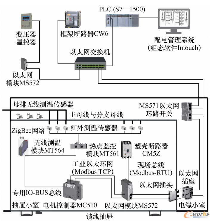

    为兼顾原有低压配电系统和生产集控系统,在此次系统改造升级中,继续沿用原有上位机监控系统,并在此基础上开发数字化配电管理系统;PLC控制系统由西门子S7-300升级至S7-1500,馈线柜全部更换为支持工业以太网的MNS3.0数字开关柜,进线柜、补偿柜、变压器继续保留,柜内电气设备全部更换为智能设备。
智能电气设备选择采用微处理器技术开发的具有标准工业以太网接口的设备,以断路器、电动机综合保护器等智能设备为通信节点构建工业以太环网。通过以太网把现场电气设备采集的大量数据实时传送至PLC控制系统和配电管理系统中,搭建“智能电气设备-数字开关柜-配电管理系统”从下至上的三位一体工业以太网结构[1-2]。
    工业以太网是以太网技术和通用工业协议的结合,为满足高实时性的工业应用需求,著名自动化公司和标准化组织纷纷提出了各种工业以太网技术标准,受到广泛支持的有Modbus/TCP、ProfiNet、Ethernet/IP等。该项目选用支持Modbus/TCP协议的智能电气设备,对于支持Modbus/RTU协议的设备,可经过通信模块转换为 Modbus/TCP协议后接入工业以太网中。
    数字开关柜选用集成以太网口的柜型,柜内电气设备通过柜体与柜外交换机实现以太网直连,PLC与配电管理系统之间采用原有以太网通信,各节点交换机和智能电气设备均选用具有以太网冗余功能的设备,基于工业以太网搭建的低压配电系统结构示意图如图1所示。

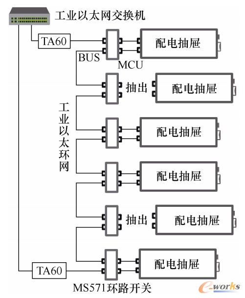

    抽屉抽出时,网口接插件分开,此时为了防止抽屉抽出后导致整个系统以太网通信中断,在抽屉外部电缆室内安装ABB公司MS571以太网环路开关,通过该环路开关把柜内各抽屉组成冗余环形拓扑结构。MS571环路开关有四个以太网口,标有MCU的两个接口用于连接抽屉,标有BUS的两个接口用于组网。正常情况下,抽屉内电气设备通过BUS接口同其他设备通信;当抽屉拉出后,原有环网通信被中断,MS571自动旁路该抽屉,直接经过两个BUS接口组成新的环网继续维持通信。MS571的电源由其BUS接口提供,首尾两台MS571必须通过配件TA60与外部设备连接。馈线抽屉间环网结构如图2所示[3]。

    配电柜内母排搭接处、抽屉一次插头处、接触器触头等部位易产生高温,对系统安全运行极为不利,所以要选择合适的测温方式实现温度在线监测。以非接触方式在抽屉内一次插头和接触器触头上方安装IR51红外测温传感器,通过检测测点发射出的红外能量实现安全可靠测温,IR51通过专用电缆直接接入MT561热点监控模块[4]。
    在配电柜母排搭接处、干式变压器高压电缆连接处与低压母排连接处安装WT01无线测温传感器,用不锈钢卡簧将WT01安装在母排搭接处,采用电磁感应自供电方式,采集温度通过ZigBee无线连接方式传送至MT564无线测温模块。ZigBee是一种近距离、低功耗、短时延、双向无线通信技术,传输速率最高可达250kbit/s[5]。
    MT561模块和MT564模块均安装在馈线抽屉内部,可以通过串行通信接口IO-BUS与电动机综合保护器MC510进行通信,由MC510负责供电,测温传感器采集的数据通过MC510实时传送至配电管理系统中。

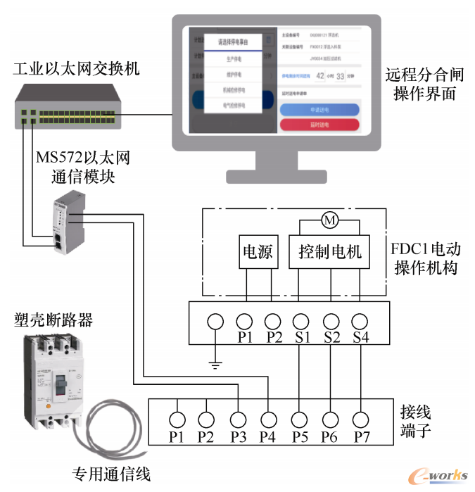

    塑壳断路器选用常熟开关厂CM5Z型产品,配置iPN26T智能型脱扣器。断路器集成RS 485通信接口,采用Modbus-RTU协议,通过以太网模块MS572接入工业以太网中。
塑壳断路器安装配套FDC1电动操作机构,可以实现在配电管理系统中进行远程分合闸操作。塑壳断路器远程分合闸示意图如图3所示。

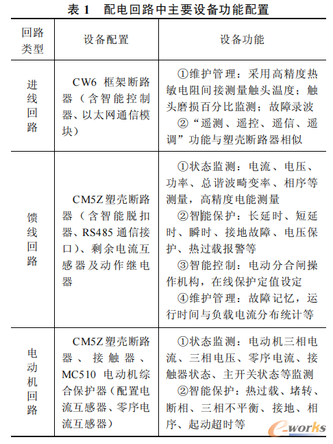

    3.6 主要电气设备功能配置
    配电回路中框架断路器、塑壳断路器、电动机综合保护器的功能配置见表1。

    上述功能配置有效解决了原系统中存在的几个突出问题。
    在系统维护方面,智能电气设备与PLC之间直接采用工业以太网连接,代替了原系统所有控制电缆,解决了因电缆二次接线繁杂导致故障率较高的问题。
    在上下级开关保护匹配方面,由于智能塑壳断路器保护定值可以灵活设定,与上级框架断路器保护定值合理匹配后,可以实现上下级开关之间良好的选择性极差保护。在原系统中,当刮板机发生卡堵或重载起车时,设备短时电流通常可达5~6倍额定电流并持续15s以上,有时会达到触发进线框架断路器短延时保护动作条件,而原系统所用CM1塑壳断路器过载保护按照额定电流固定反时限特性整定,在上述情况下会存在一定触发滞后现象,从而导致越级跳闸现象发生;选用CM5Z智能断路器后,由于可以采用定时限方式对定值进行灵活设定,保护动作值和动作延时具有明显极差,有效杜绝了越级跳闸现象的发生。
