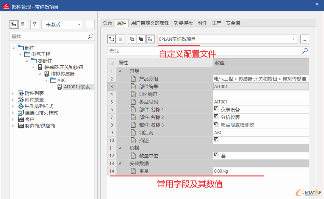

       打开“部件管理”对话框。通过手动添加部件的方式,我们创建了一个部件编号为“AIT001”的部件。通过配置式的方式,我们将与本次工程应用的常用字段显示出来。这样,所有其他无需修改的字段被隐藏,让我们专注于修改当前部件的各个参数。

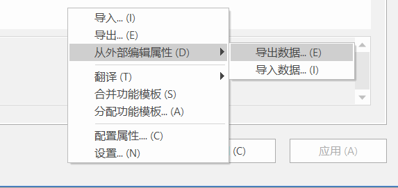

       在“部件管理”对话框,依次点击“附件”>“从外部编辑属性”>“导入数据…”,打开“外部编辑”对话框。

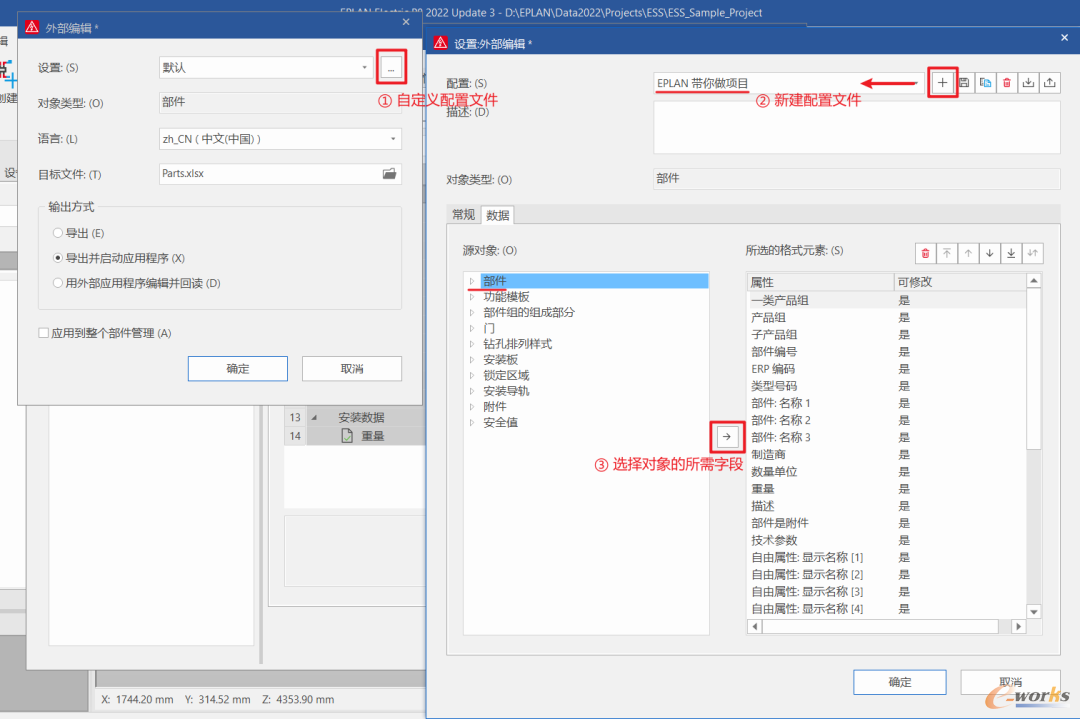

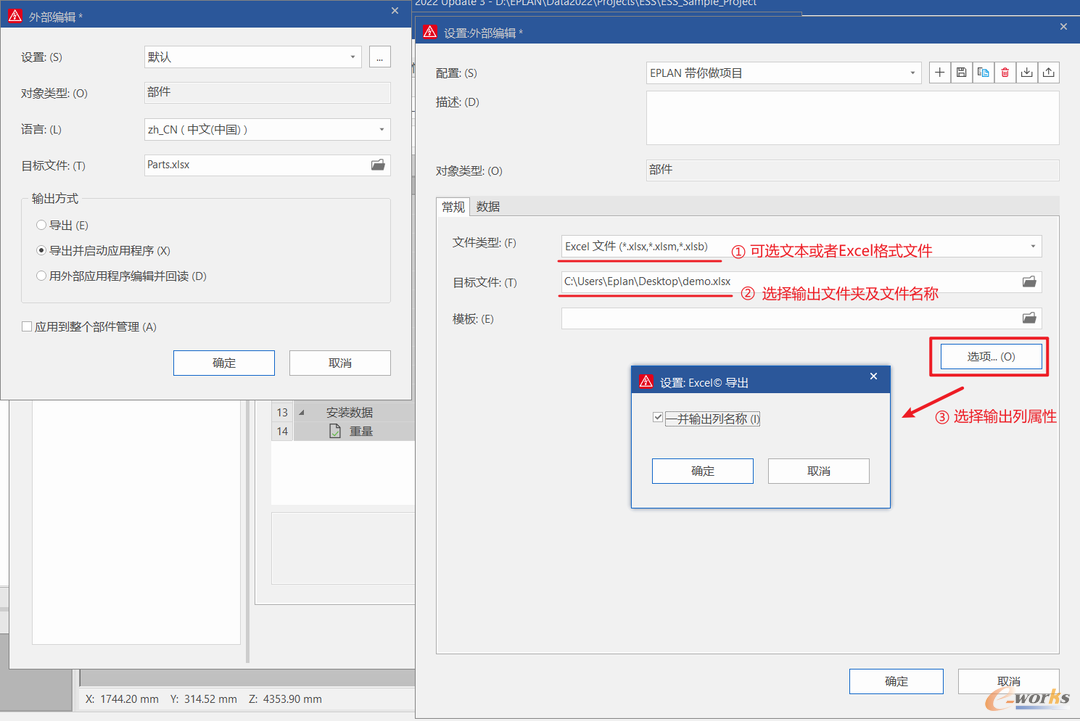

       ①单击配置右边的“…”按钮,将弹出“设置:外部编辑”对话框。
       ②在此对话框单击“+”按钮,新建一个配置文件并命名,如“EPLAN带你做项目”。
       ③在下面的“数据”标签上,选择对象,然后点击“→”按钮,将对象的相关字段添加到右侧。
       这里我们主要选择“部件”对象的相关字段。
操作步骤
操作步骤
       切换到“常规”标签下,我们需要确定外部编辑的常规参数。
       ①导出和导入的文件类型。由于本项目的数据内容并不多,这里我们采用Excel格式。如果存在海量的部件创建,则可以选择文本格式,导入导出的速度会更快。
       ②在目标文件夹选择导出文件的路径和文件名。
       ③由于我们并不需要特定的Excel表格的格式,所以我们并没有选择创建模板。单击“选项”按钮,在弹出对话框中勾上“一并输出列名称”。这一步将保证以后数据导入时可以被有效识别。
确定外部编辑的常规参数
确定外部编辑的常规参数
       连续两次单击“确定”,回到“外部编辑”对话框。在这里注意选择语言,我们选择了“zh_CN(中文(中国))”。实际应用时根据自己需要可以选择其他的语言。

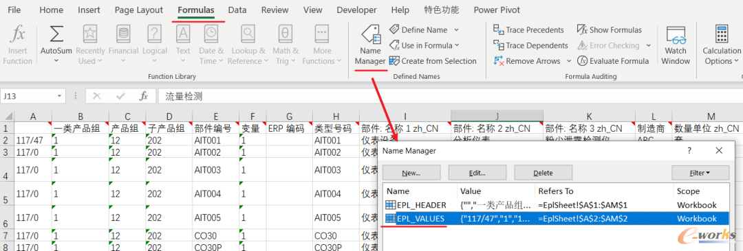

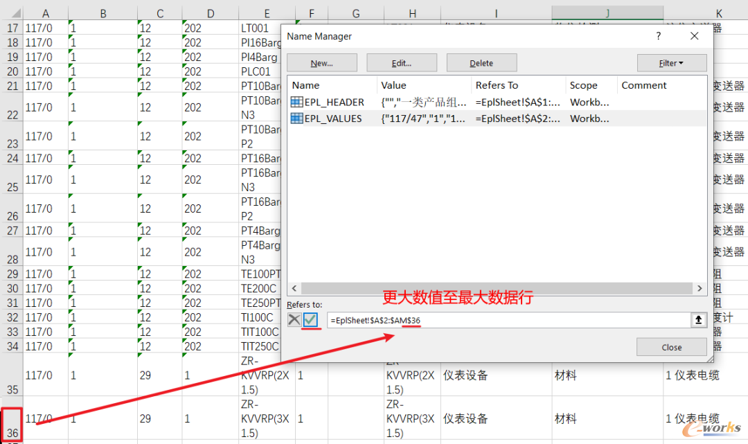

       另外,我们还需要修改Excel中名称管理器(Name Manager)对相关字段的索引。此Excel版本为英文版,如果您是中文版,请根据界面查看相应的内容。
       切换到“公式(Formulas)”标签,然后单击名称管理器“(Name Manager)”。在弹出的名称管理器中,EPL_VALUES表示此表格中有效数据的范围。默认情况下,这个数值与导出的数据范围一致。由于我们已经增加了数据,因此需要更新至最新范围。
名称管理器
名称管理器
       本演示一共创建了35行部件数据,其中包括本次新建的34行数据,数据最大行数为36。需要将范围的行数更新至36行。更新完成以后点击左侧的“√”按钮确认修改。关闭对话框并保存Excel。
修改
修改

       在“部件管理”对话框,依次点击“附件”>“从外部编辑属性”>“导出数据…”,打开“外部编辑”对话框。

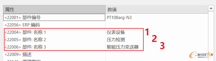

       假设树形结构的展开按照“部件:名称1”、“部件:名称2”、“部件:名称3”的层级展开。

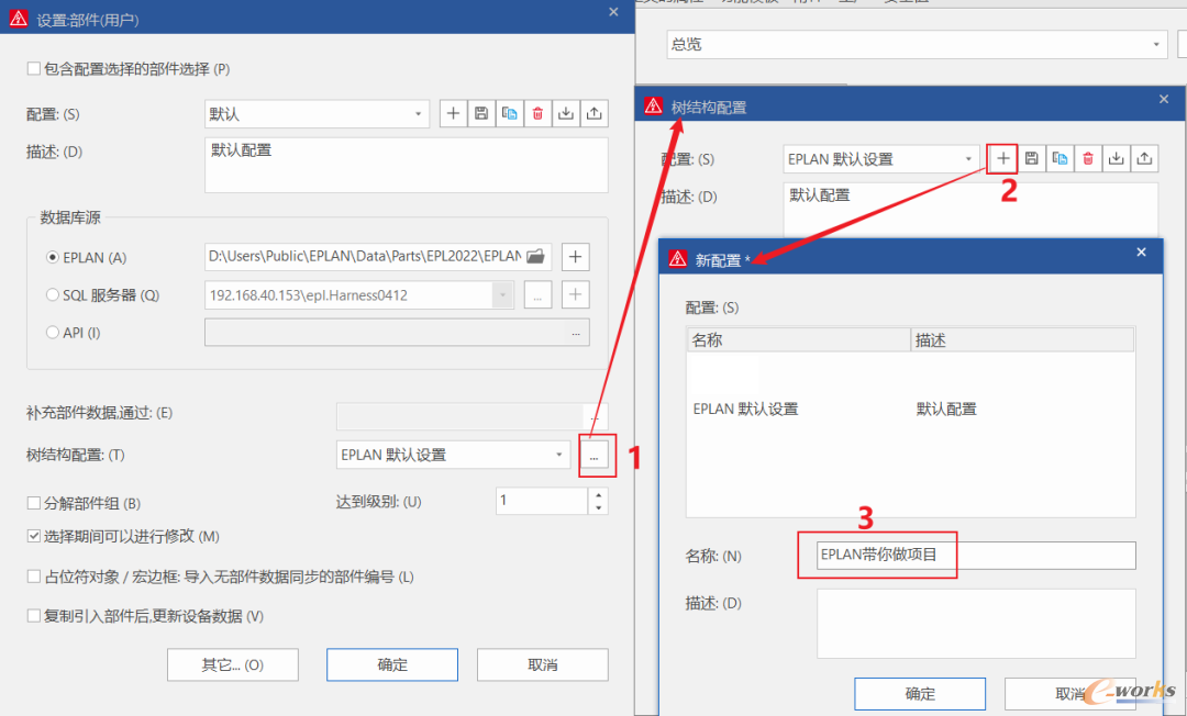

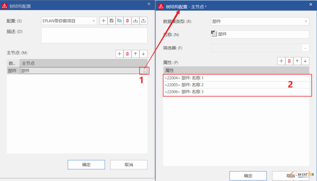

       请点击,附加-设置,进入设置界面。
       点击树结构配置右侧的配置按钮,在树结构配置窗口中新建配置,键入配置名称。如下图所示1-2-3步骤。当配置名称输入完毕后,点击确定。
新建配置
新建配置
       如下图所示。在树结构配置界面中,点击下方主节点-部件右侧的配置按钮,打开主节点配置对话框,在下面的属性配置区域中,依次将“部件:名称1”、“部件:名称2”、“部件:名称3”选取到对话框中。此时,所罗列的顺序即将是在选型树结构中的层级顺序。
       依次点击确定,并回到部件管理器,点击关闭。

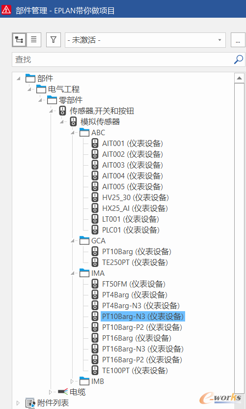

       再次打开部件管理器,此时,新的树结构如下所示。
新的树结构
新的树结构
