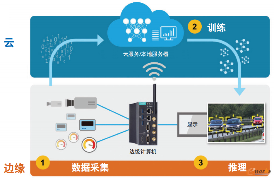

构建AIoT应用程序的3个阶段包括
在物联网(IoT)基础设施上使用人工智能(AI)的软件应用,被称为“AIoT”。构建AIoT应用程序的3个阶段包括:数据收集、训练和推理。图片来源:Moxa

构建AIoT应用的3个阶段
       一般来说,AIoT计算的处理要求与应用需要的计算能力以及是否需要中央处理单元(CPU)或加速器有关。由于在构建AI边缘计算应用的3个阶段中,每个阶段都使用不同的算法来执行不同的任务,因此每个阶段都有自己的处理要求。
       1.数据收集
       这一阶段的目标是获取大量信息来训练AI模型。未经处理的原始数据本身帮助不大,因为信息可能包含重复、错误和异常值。在初始阶段对收集的数据进行预处理以识别模式、异常值和缺失的信息,允许用户纠正错误和偏差。根据收集数据的复杂程度,用于数据收集的计算平台通常基于Arm Cortex或英特尔Atom/Core处理器。一般来说,输入/输出(I/O)和CPU的规格,而不是图形处理单元(GPU),对于执行数据收集任务更为重要。
       2.训练
       AI模型需要在高级神经网络和资源匮乏的ML或DL算法上进行训练,这些算法需要更强大的处理能力,例如强大的GPU,以支持并行计算来分析所收集的、经预处理的大量训练数据。训练AI模型涉及选择ML模型,并根据所收集、经预处理的数据对其进行训练。在此过程中,需要评估和调整参数以确保准确性。有很多训练模型和工具可供选择,包括现成的DL设计框架,例如PyTorch、Tensor Flow和Caffe。训练通常在指定的AI训练机或云计算服务上而不是在现场进行,例如亚马逊的AWS Deep Learning AMIs、谷歌Cloud AI或微软Azure Machine Learning等。
       3.推理
       最后阶段涉及在边缘计算机上部署经过训练的AI模型,以便它可以根据新收集和预处理的数据快速有效地进行推理和预测。由于推理阶段通常比训练消耗更少的计算资源,因此CPU或轻量级加速器就足以满足AIoT应用的需求。尽管如此,仍需要一个转换工具,来将训练好的模型转换为可以在专用边缘处理器/加速器上运行的模型,例如英特尔Open VINO或NVIDIA CUDA。推理还包括几个不同的边缘计算水平和要求。
