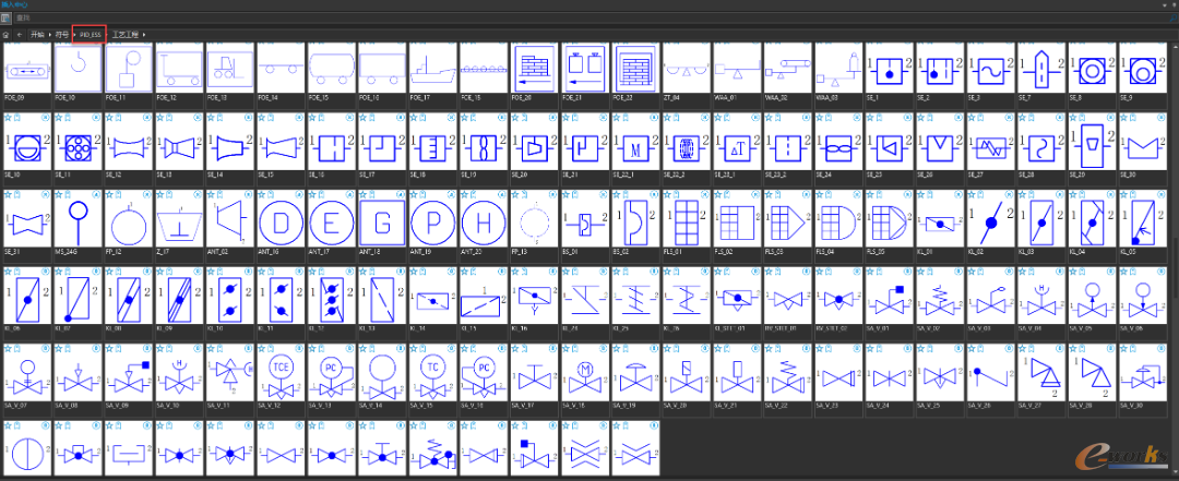

       有专属的标准符号库,参考标准是欧标EN 1861(国标:GB_T23681-2009.)美国ISA标准也是重要的P&ID设计标准。
符合EN 1861标准的PID_ESS符号库
图2 符合EN 1861标准的PID_ESS符号库

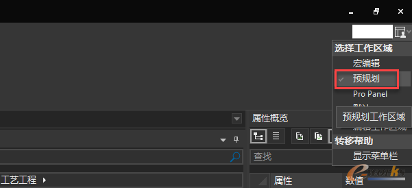

       步骤1:EPLAN工作模式切换
       在EPLAN中,PrePlanning使用专有的工作环境,主要开启相适应的专有导航器,在EPLAN 2022中,使用右上角的工作区域切换命令,可以快速进入PrePlanning工作模式:
预规划工作区域切换
图3 预规划工作区域切换
       通过该命令,快速进入预规划设计模式,开启预规划,管路,结构段模板导航器。

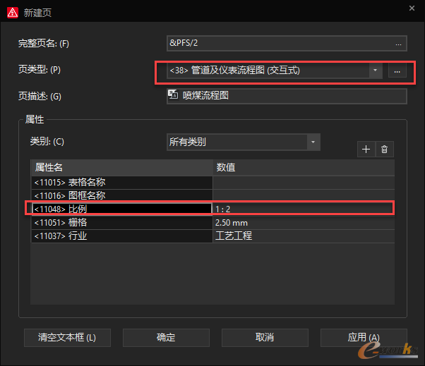

       步骤2:创建管道及仪表流程图设计页
       在EPLAN中,P&ID设计有专有的页类型“管道及仪表流程图(交互式)”,有别于电气的“多线原理图(交互式)及液压气动的”流体原理图(交互式),EPLAN的P&ID设计需要使用正确的页类型。
管道及仪表流程图页类型
图4 管道及仪表流程图页类型
       由于P&ID设计属于大型图纸,可切换图纸比例或者使用大型图框,例如A0,A1,A2图框。

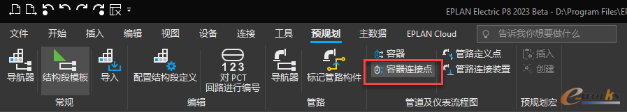

       在绘制流程图的过程中,关于容器的管道连接,请使用容器连接点,该命令如下图所示:
容器连接点
图6 容器连接点
       该容器连接点,有专有的符号表达类型(管道及仪表流程图)。
容器连接点的使用
图7 容器连接点的使用

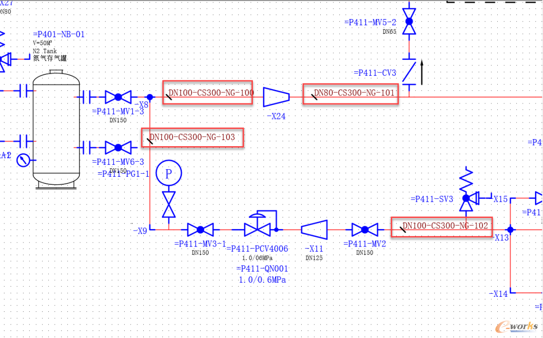

       根据P&ID设计要求,对于管件需要定义尺寸、等级和标签编号,在EPLAN PrePlanning中使用“管路定义点”来定义相关信息。

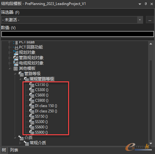

       美国机械工程师学会(ASME)定义了管路等级的标准,例如CS150,SS150等,可以在结构段模板中根据标准预定义等级信息,如下图所示:
管路等级预定义
图8 管路等级预定义

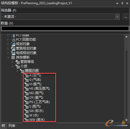

       管路定义中也需要明确介质的类型,根据P&ID设计的行业,介质也可以通过结构段模板进行预定义,如下图所示:
管路介质预定义
图9 管路介质预定义

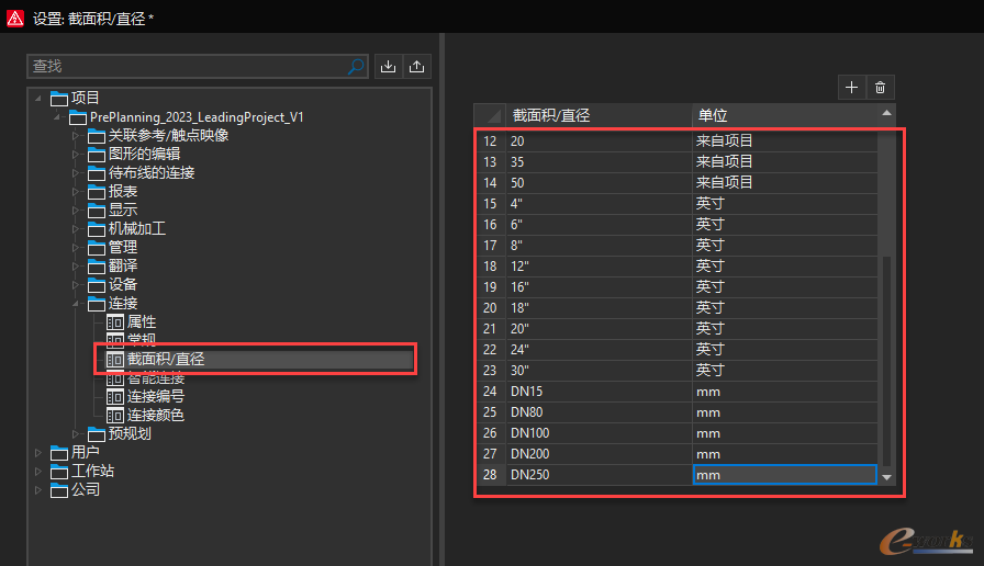

       管径的尺寸可以在项目“设置”中进行预定义,如下图所示:
管径尺寸的预定义
图10 管径尺寸的预定义

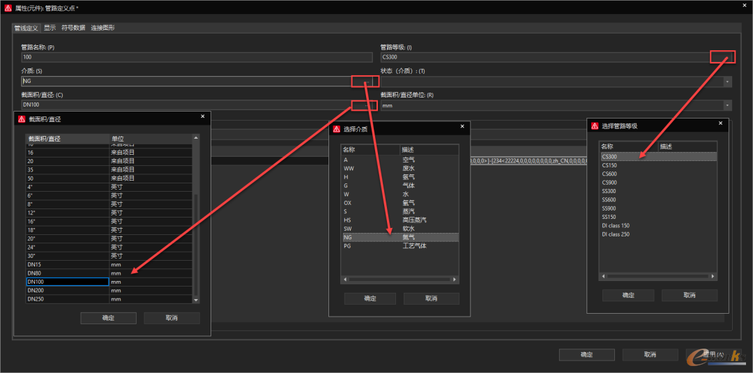

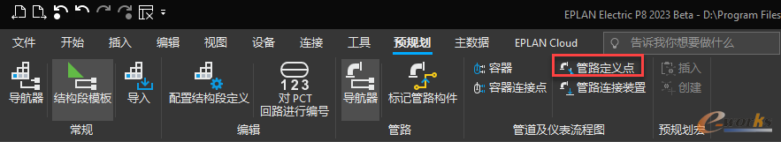

       根据标准,预定义完成所需的管路信息后,可以使用EPLAN PrePlanning中的管路定义点来定义排P&ID图中的管路设计技术参数。
管路定义命令菜单
图11 管路定义命令菜单
       通过该命令弹出的属性对话框,进行管路参数的设计和定义,如下图所示:
管路定义属性对话框
图12 管路定义属性对话框
       定义设计结果如下图所示:
管路定义示例图
图13 管路定义示例图

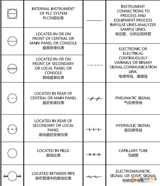

       在P&ID流程图中还有一个非常重要的设计环节,就是仪表设计。冶金及石油化工行业根据行业设计标准,明确定义了仪表符号的显示标准规则,如下图所示:
仪表设计图形符号说明
图14 仪表设计图形符号说明

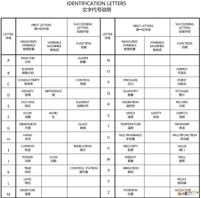

       标准中也明确了仪表中被测量变量及修饰词的代号规则,如下图所示:
文字代号说明
图15 文字代号说明

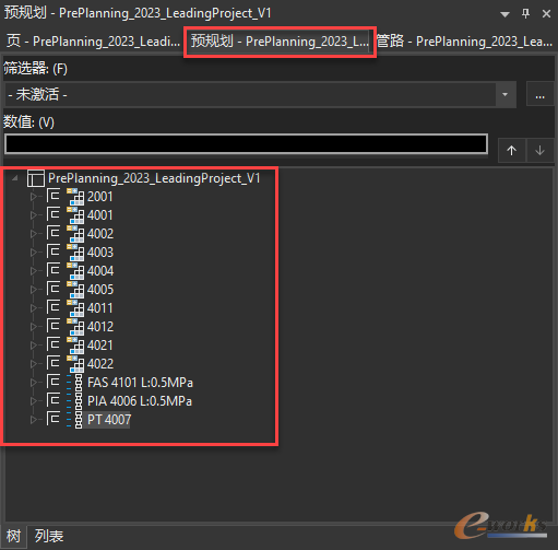

       在EPLAN PrePlanning中,使用预规划导航器来进行仪表回路的设计,如下图所示:
预规划导航器
图16 预规划导航器

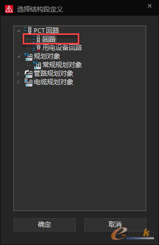

       在新建规划对象时,EPLAN PrePlanning预定义了规划对象类型,该类型为:“回路”和“用电设备回路”,对于仪表回路,选择“回路”,如下图所示:
规划对象类型选择
图18 规划对象类型选择

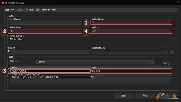

       对象类型选择“确定”后,进入PCT回路属性对话框,如下图所示:
PCT回路属性对话框
图19 PCT回路属性对话框
       在该对话框中,确定三个重要的信息:

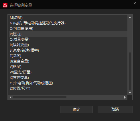

       (1)被测变量:选择根据图15中定义的标准测量变量代号,如下图所示:
被测变量类型选择
图20 被测变量类型选择
       例如流量,温度,压力等,这个被测变量类型可以在项目设置中自由定义。

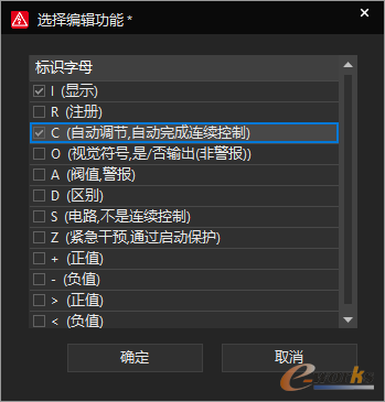

       (2)功能选择:确定被测变量后,需要确定回路的主要功能或者多功能,这个功能选择对话框可以多项同时选择,例如同时选择I(显示)和C(自动调节),如下图所示:
功能类型选择
图21 功能类型选择
       功能类型可以通过PrePlanning的项目设置自由添加。
       (3)PCT类型选择:
       PCT的类型根据图14所规定的标准来进行定义,例如就地安装的仪表,PLC内部仪表等类型,如下图所示:
PCT类型选择下拉列表
图22 PCT类型选择下拉列表
       在EPLAN PrePlanning中新建规划对象时,可以通过下拉列表来选择PCT回路类型,但如果创建完成后,想修改PCT回路类型时,将不再使用该命令,需要通过回路属性对话框中的“符号数据”选项卡中的选择设置来完成,如下图所示:
PCT回路类型修改
图23 PCT回路类型修改

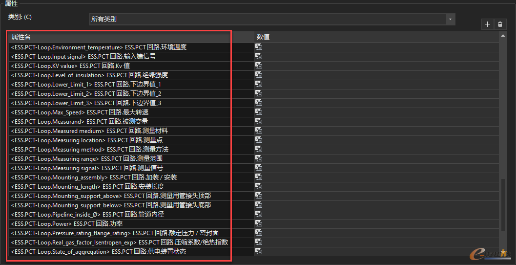

       不同回路的类型选择,有着不同的参数定义,这些属性可以通过PrePlanning的【配置结构段定义】命令来进行自定义,这行自定义的属性可以预置在EPLAN项目模板中,创建项目时自动加载,如下图所示:
预置的PCT回路属性
图24 预置的PCT回路属性

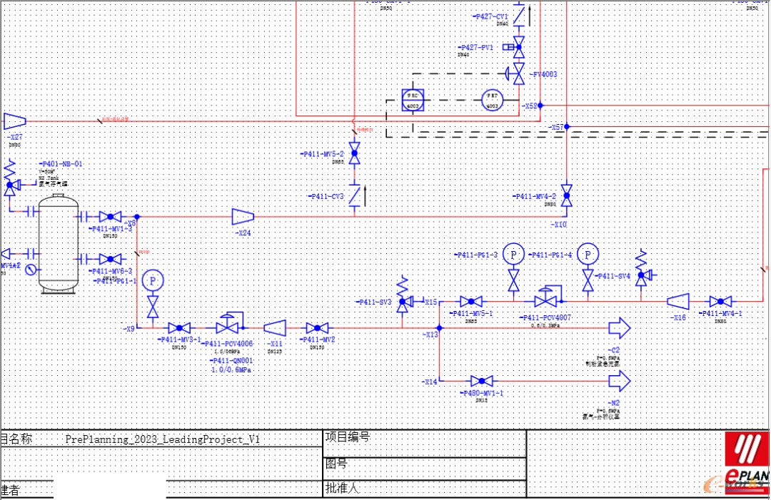

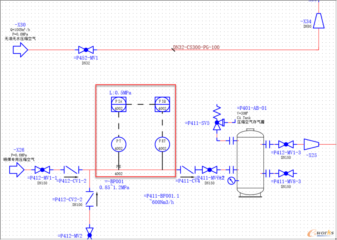

       通过上述的内容,设计了一个仪表回路规划对象,这些对象存储在预规划导航器中,通过快捷菜单中的【放置】命令,将仪表回路放置到检测位置,形成仪表检测回路图,如下图所示:
仪表回路图
图25 仪表回路图

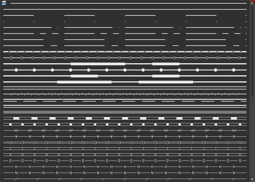

       在EPLAN中,对于P&ID设计,连接的类型也进行预置,这个连接类型的显示显示参考了ISA标准,在绘制的自由连线中,可以选择设计对应的信号类型图层,例如图14所使用的毛细管压力取样连接类型,如下图所示:
预置的连接类型图层
图26 预置的连接类型图层

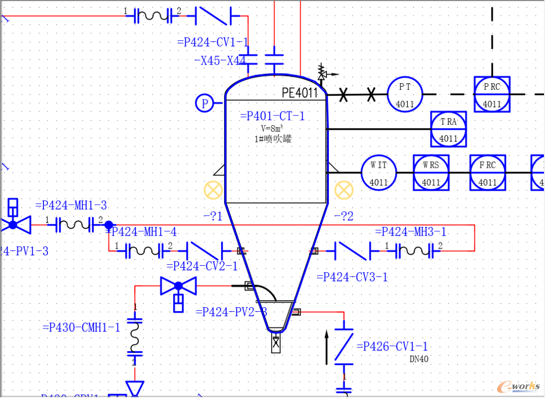

       通过上述的操作,就创建设计了一个完整的P&ID图,整体结果参考如下图所示:
P&ID图整图预览
图27 P&ID图整图预览

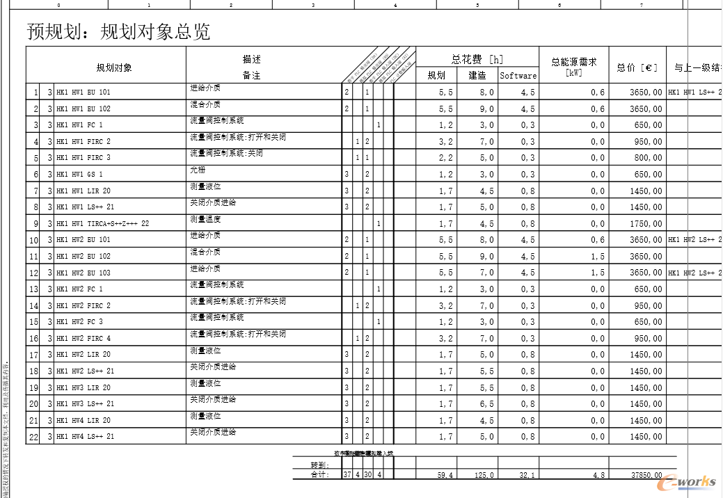

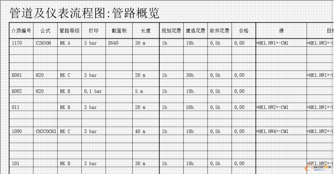

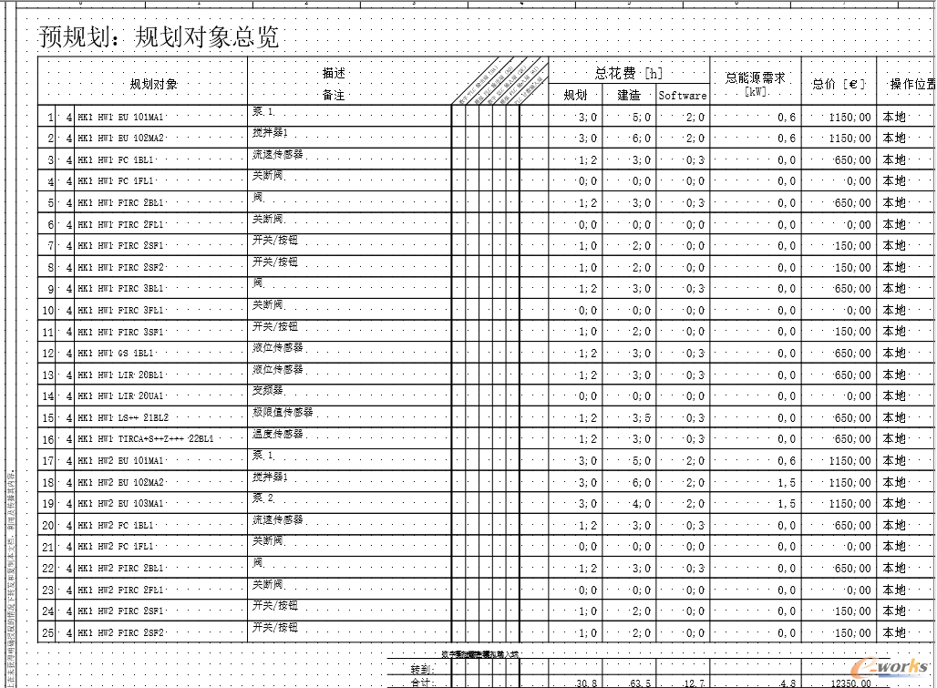

       步骤5:管道仪表流程图-自动化报表
       在EPLAN PrePlanning中,完成P&ID图纸绘制和相关参数定义后,可以自动生成“管路概览”、规划对象总览等报表,用于方案讨论,价格估算,工时估算,参考报表如下:
管路概览表
图28 管路概览表
PCT回路总览表
图29 PCT回路总览表
管路元件总览表
图30 管路元件总览表
