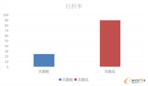

    该项目利用中控技术APC-Suite软件对R125装置实施先进控制,通过PID回路整定、模型辨识、控制器组态与仿真、控制器调试与优化,关键工艺参数平稳率提升30%以上自控率由25%提升至90.5%。同时,开发了HCl吸收制酸单元专家控制器,实现了盐酸浓度、降膜吸收器温度、酸槽液位三者的协调控制和酸槽自动切换等功能,操作频次降低98%以上

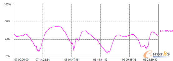

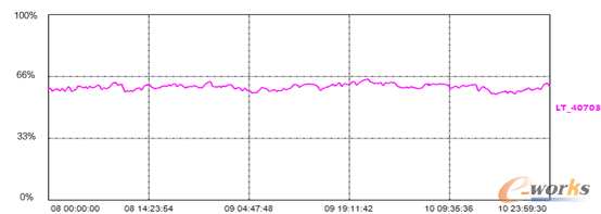

图2
   图3
水洗塔塔釜液位控制效果对比

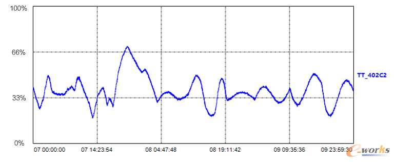

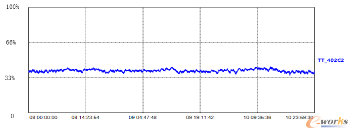

图4
      图5
一反C温度控制效果对比

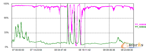

图6
    图7
HCL塔中上、中下部温度控制效果对比
     图8
先控实施前后自控率对比
