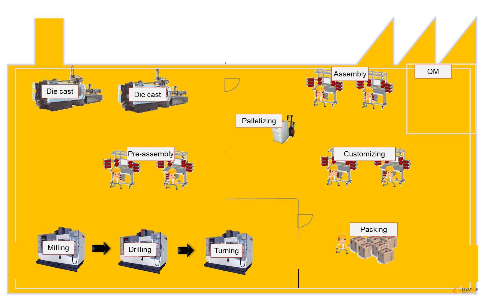

       企业的生产环境如图1所示,有压铸、机加工和装配三个车间,以及1个包装区。加工能力包括2台压铸机,1台车床、1台磨床和1台钻床。此外,还有4个组装工位。
生产环境
图1 生产环境

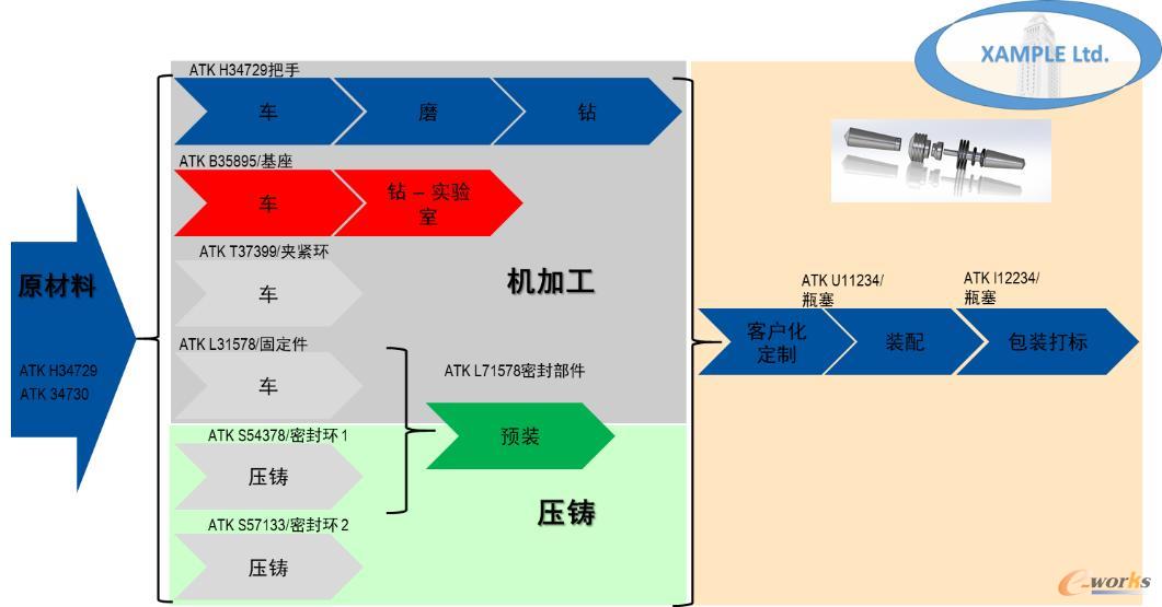

       客户加工的产品是红酒瓶的瓶塞,其工艺和物料流如图2所示。图中工艺用蓝色表示需要追溯,红色表示需要过程检。所有车间都需要工单管理,所有设备需要绩效和维护管理。
工艺和物料流
图2 工艺和物料流
