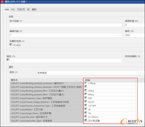

       在进行本次设计之前,需要用户已经完成了数据导入或填写到PCT回路当中,如下所示。
数据导入或填写到PCT回路当中
图1 数据导入或填写到PCT回路当中
       其中“仪表类型”属性,将作为区分数据表/规格书报表的特征属性。
       有关数据的导入操作,请参考上一讲中有关批量创建回路图的方法,该数据可通过Excel整理后,按照批量导入的方式传递到对应的PCT回路中。

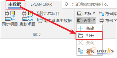

       仪表规格书将采用<预规划:规划对象图>的表格类型进行创建。请在工具栏中点击主数据-图框/表格-表格-打开,如下所示。
创建仪表规格书
图2 创建仪表规格书
创建PT表格
图3 创建PT表格
       选择创建的PT表格,点击打开。

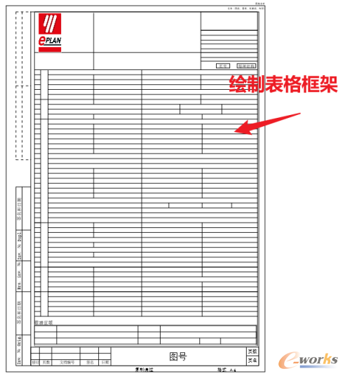

       在表格编辑页面中,用户可参照标准化建议的格式表格及要求,绘制出符合规格书/数据表表格要求的主体框架,如下所示。
绘制表格主体框架
图4 绘制表格主体框架

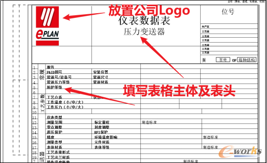

       依次将表格模板信息填写入空白表格中。例如报表的名称“仪表数据表 压力变送器”、公司的logo(插入图片)、表格主体说明文字、表头等固定文本的内容。这些内容可参照原有的Excel/Word等报表进行准备。并在此规程中完善字体、字号等设置。填写后的结果如下所示。
表格模板信息填写入空白表格中
图5 表格模板信息填写入空白表格中

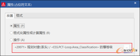

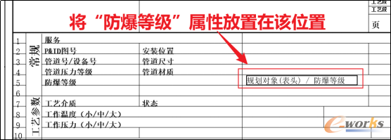

       以属性名为“防爆等级”的属性为例,进行配置,如下所示。
配置属性
图7 配置属性
       将“防爆等级”属性呼入到属性配置栏中,点击确定,并将其放置到表格相应位置中。如下图所示。
防爆等级属性呼入到属性配置栏
图8 防爆等级属性呼入到属性配置栏

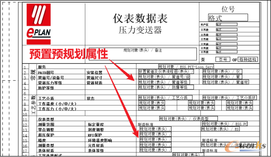

       按照此方法,将所有待显示在该报表中的属性,依次放置在表格的相应位置中。最终效果如下所示。
预置预规划属性
图9 预置预规划属性

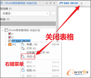

       完成所有的属性放置后,点击表格右上角的X或是在页导航器中,对该表格右键单击,选择关闭即可。
关闭表格
图10 关闭表格

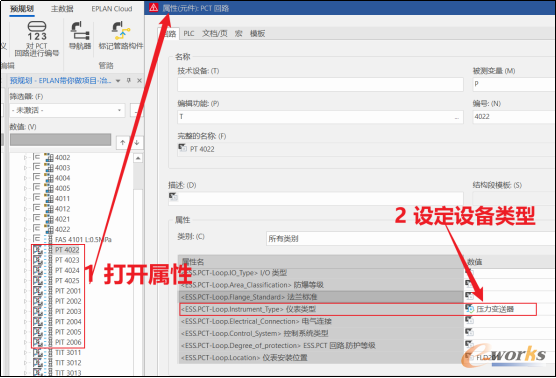

       在预规划导航器中,打开相应的压力变送器PCT回路属性,在“仪表类型”栏位中填写“压力变送器”,该数据将作为采用压力变送器报表的筛选项。如下所示。
预规划导航器中设定设备类型
图11 预规划导航器中设定设备类型
       设置完毕后,点击“应用”—“确定”。

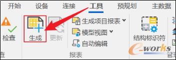

       接下来,依次点开:工具—报表—生成:
生成报表
图12 生成报表

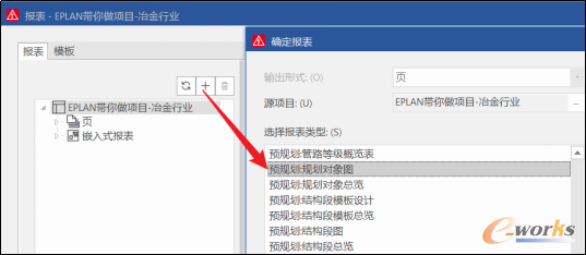

       点击报表-新建,在弹出的对话框中选择“预规划对象图”,点击确定。
预规划对象图
图13 预规划对象图

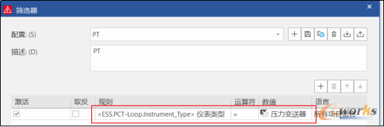

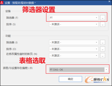

       在筛选器中,新建一个规则,命名为PT(或压力变送器),并在属性规则设置区按如下进行设置。目的:筛出所有压力变送器PCT回路,并将信息填入创建好的表格中。
筛出所有压力变送器PCT回路
图14 筛出所有压力变送器PCT回路
       筛选器设计完毕后点击确定,并选择相应的表格。
表格选取
图15 表格选取

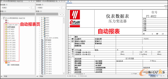

       点击确定,系统输出报表。如下所示。
系统输出报表
图16 系统输出报表

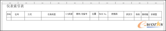

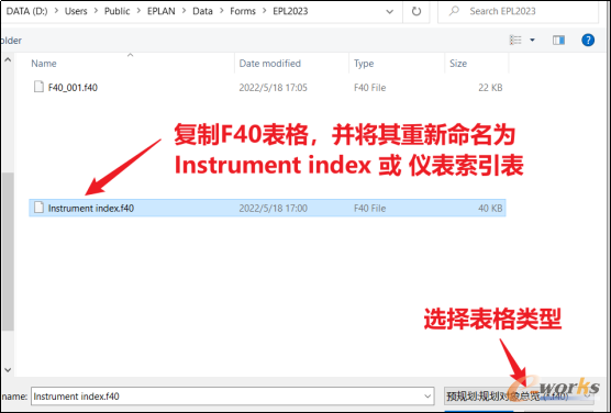

       选择<预规划:规划对象总览>表格类型,复制系统自带的F40表格,并将其更名为instrument index或直接键入中文名称“仪表索引表”。
仪表索引表
图18 仪表索引表

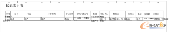

       表格名称设置完毕后,点击确定。进入表格编辑页面,在该页面中按照仪表索引表的输出要求完成表格主体及框架的设置,如下所示。具体的操作步骤可参考《仪表规格书》表格设计的方法。
仪表索引表
图19 仪表索引表

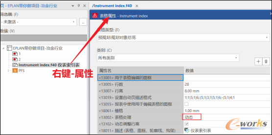

       根据输出报表的要求,行数应当与仪表或仪表信息的数量相一致,而不是以静态的方式先将整个页面绘制成“满格”的状态,因此,需将该表格类型设置为动态,如下所示。
表格类型设置为动态
图20 表格类型设置为动态

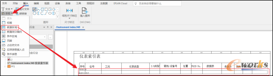

       完成“动态”设置后,通过插入-表格-数据区域,将数据和表格格式的动态变化部分进行框定。
将数据和表格格式的动态变化部分进行框定
图21 将数据和表格格式的动态变化部分进行框定

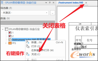

       点击表格右上角的X或是在页导航器中,右键-关闭,将该表格设计状态进行关闭。
表格设计状态进行关闭
图24 表格设计状态进行关闭

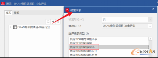

       在报表选项卡中点击新建,选择报表类型为<预规划:规划对象总览>。
新建报表,设置报表类型
图26 新建报表,设置报表类型

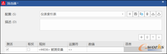

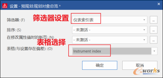

       点击确定,在弹出的对话框中,设置符合仪表索引表输出要求的筛选器。如下所示。
设置符合仪表索引表输出要求的筛选器
图27 设置符合仪表索引表输出要求的筛选器
       完成筛选器的设置后,点击确定,并为输出选择创建完毕的表格,instrument index表格。
为输出选择创建完毕的表格
图28 为输出选择创建完毕的表格

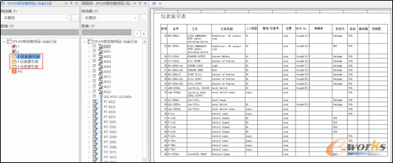

       点击确定,系统将根据筛选器设置及表格输出设置,将仪表索引表输出到项目中。如下所示。
将仪表索引表输出到项目中
图29 将仪表索引表输出到项目中
