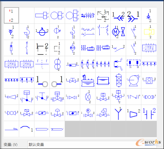

       在进行设计之前,需要用户创建并准备完毕设计使用的仪表设计符号库,其中至少应包含常用的回路设计仪表符号。如下所示。
仪表设计符号库
图1 仪表设计符号库

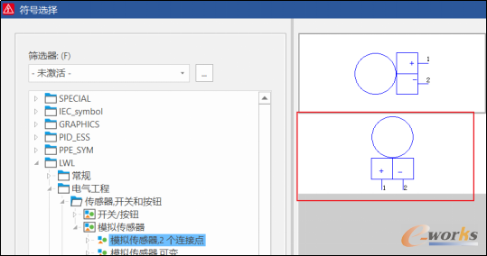

       本次设计将使用到如下红色框中的模拟传感器设计符号。
模拟传感器设计符号
图2 模拟传感器设计符号

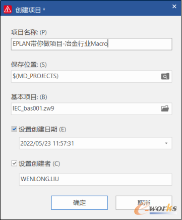

       此时在弹窗的对话框中,输入该项目名称,确认保存位置(建议默认),选择基本项目(模板)。创建时间和创建者可由用户根据需要进行填写。
创建项目
图4 创建项目

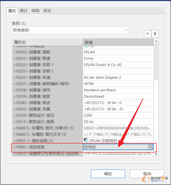

       录入完毕后点击确定。软件将自动进行项目的创建。创建完成后,弹出如下对话框,找到<10902>项目类型属性,将数值改为“宏项目”。
宏项目
图5 宏项目

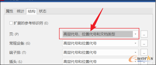

       将项目属性选项卡切换到“结构”选项卡,并将页配置修改为“高层代号、位置代号和文档类型”,如下所示。
结构选项卡
图6 结构选项卡
       点击确定。此时系统将关闭该项目属性界面,进入到待设计状态中。

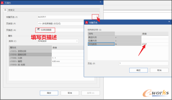

       在页导航器中创建一个多线原理图页,在完整页名栏中,将文档类型可备注为“Loop”,或中文“回路图”。在这里,以Loop为例,如下所示。
创建一个多线原理图页
图7 创建一个多线原理图页
       录入完毕后,点击两次“确定”,系统将打开新建的多线原理图。

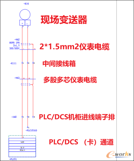

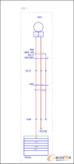

       请在当前的原理图页面中绘制两线制回路图,并调整每一个设计符号的显示样式。如下所示。
绘制两线制回路图
图8 绘制两线制回路图

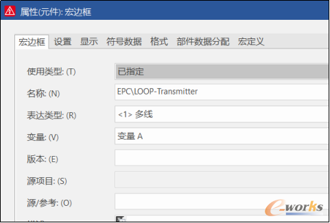

       使用鼠标左键双击宏边框,为当前的窗口宏设置宏名称(包含存储路径)、宏变量、宏描述等设计信息。例如,当前创建的窗口宏命名为LOOP-Transmitter.ema;存储在EPLAN软件安装的系统目录下,新建EPC文件夹下;采用多线原理图表达类型;当前为同名回路窗口宏的第一个变量,默认为A变量。如下所示。
设置宏名称
图11 设置宏名称

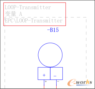

       为了管理方便,可将当前宏的名称和变量在显示选项卡中调出,并显示在宏边框中。如下所示。
显示当前宏的名称和变量
图12 显示当前宏的名称和变量
       设置后的效果如下所示。采用这种方式,可在不用查看窗口宏属性时,在宏边框上直观的看到宏的名称、存放路径、变量等信息。
设置后的效果
图13 设置后的效果

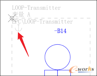

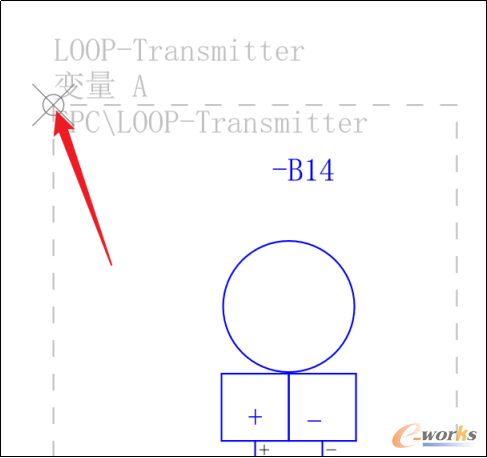

       2.3 定义窗口宏基准点
       通过定义窗口宏的基准点,可在将该宏手动插入到图纸时方便的将宏预设的放置点“抓”在鼠标光标上。

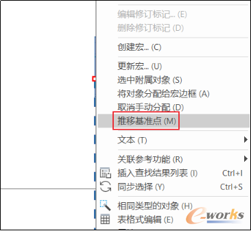

       可通过在宏边框上点右键,选择“推移基准点”,并在图纸范围内选择这个预设的宏放置时的抓取点。如下所示。
推移基准点
图14 推移基准点
       假设将宏边框的左上角定义为基准点位置。则在完成上一步选择“推移基准点”按钮后,点击宏边框左上角即可。如下图红色箭头所指的,即为预设的基准点位置。
预设的基准点位置
图15 预设的基准点位置

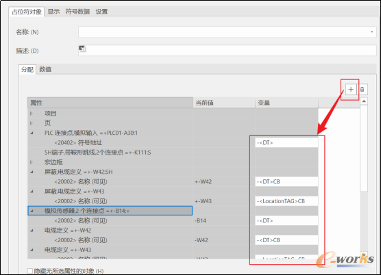

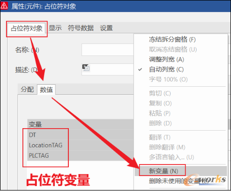

       在弹出的对话框中,选择占位符对象选项卡下的数值选项卡,通过鼠标右键,创建三个占位符变量,如下所示。
创建三个占位符变量
图17 创建三个占位符变量

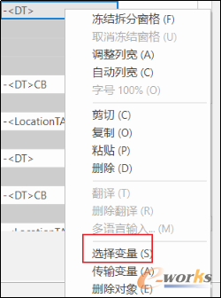

       接下来,切换到占位符对象选项卡下的选择分配选项卡,并将传感器、电缆、端子、PLC连接的要被设置成变量的属性加载进来。并在“变量”列,通过右键“选择变量”的方式,将创建的变量依次配置到这些设计元素当中。如下所示。
加载变量属性
图18 加载变量属性
将创建的变量依次配置到这些设计元素当中
图19 将创建的变量依次配置到这些设计元素当中
       完成变量定义后,点击“应用”-“确定”,关闭占位符对象设置界面。

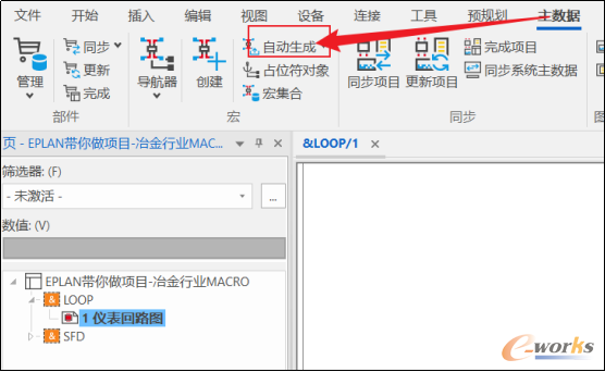

       此时,回路窗口宏的设计准备就已完毕。在页导航器中,选中当前页,并点击主数据-宏-自动生成,将该窗口宏生成出来。
自动生成宏
图21 自动生成宏

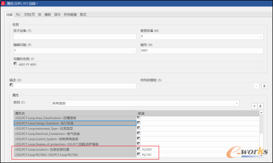

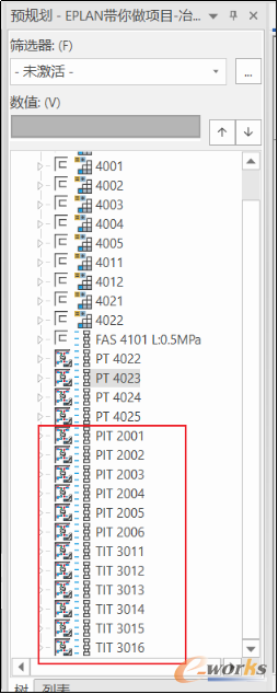

       打开预规划导航器:工具栏中点击:预规划-导航器。在项目的结构层级中找到需要配置的回路,或通过鼠标右键创建一个PCT回路:“新的规划对象-PCT回路-回路”。例如,PT 4001。
       填写仪表位号、安装位置编号及PLC机柜编号的信息,如下所示。
图22 填写仪表位号、安装位置编号及PLC机柜编号的信息

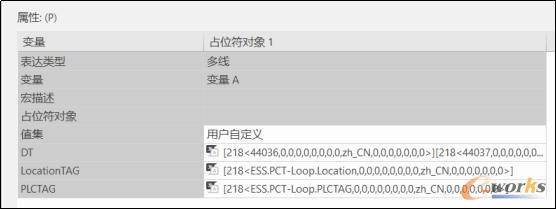

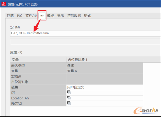

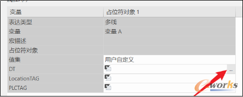

       以上信息输入完毕后,点击应用。选择“宏”选项卡,并将刚刚创建的回路图宏选进“宏”路径当中。点击应用,在“属性”栏中将显示占位符变量。如下所示。
图23 填写仪表位号、安装位置编号及PLC机柜编号的信息

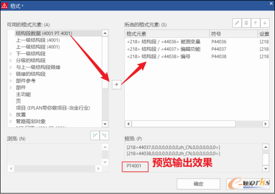

       将左侧的结构段数据推进右侧的所选的格式元素中,通过下面的预览窗口,可对输出效果进行查看。
输出效果进行查看
图25 输出效果进行查看
       依次将安装位置编号、PLC机柜编号也按此方法进行配置。

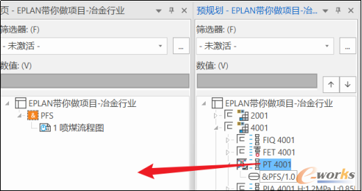

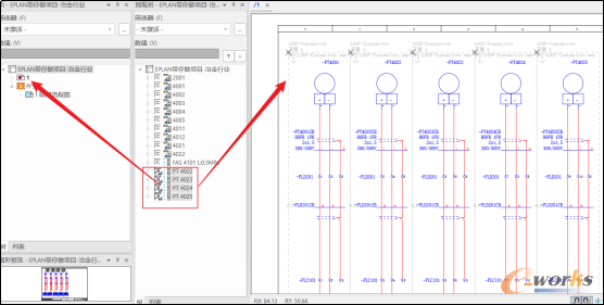

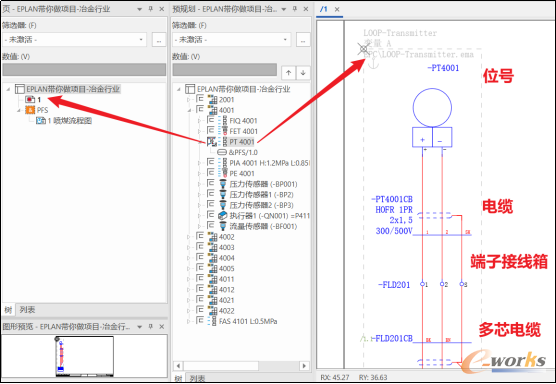

       回到预规划导航器中,鼠标左键点中配置完成的PT4001回路,将该回路拖放进页导航器中。
将配置完成的PT4001回路拖放进页导航器中
图27 将配置完成的PT4001回路拖放进页导航器中
       此时,系统将自动创建PT4001回路。
自动创建PT4001回路
图28 自动创建PT4001回路
       重复上面的操作,选中多个PCT回路,同时拖放进页导航器中,可批量的生成回路图。如下所示。
批量的生成回路图
图29 批量的生成回路图

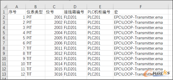

       为了能更快的创建PCT回路,并通过PCT回路生成仪表回路图/原理图。可采用在Excel表填写信息,批量导入Excel数据到预规划的方式实现。
       首先,在Excel表中,创建设计数据,如下:
创建设计数据
图30 创建设计数据
       保存并关闭该Excel表格。

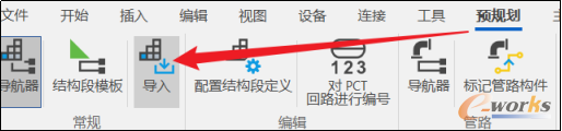

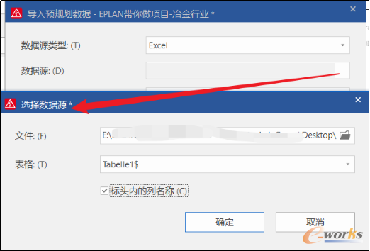

       其次,在EPLAN软件工具栏中依次点击:预规划-常规-导入,并选择该表格。如下所示。
导入
图31 导入
选择表格
图32 选择表格

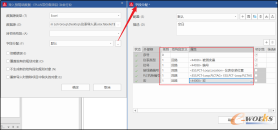

       选择相应的表格后,点击确定。在如下对话框中选择字段分配的配置“…”按钮,并在字段分配界面中为外部框(Excel表头)指定预规划PCT回路的相应属性。如下所示。
指定预规划PCT回路的相应属性
图33 指定预规划PCT回路的相应属性

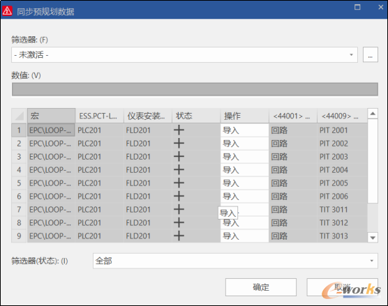

       配置完毕后,点击确定,再点击确定,将弹出同步数据预览提示框,如下所示。点击确定,此时数据将按照配置规则传入预规划导航器中。
同步数据预览提示框
图34 同步数据预览提示框
数据将按照配置规则传入预规划导航器中
图35 数据将按照配置规则传入预规划导航器中
