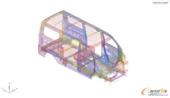

       车身上采用螺栓连接的部件较少,主要用于前后保险杠与车身的连接。对于螺栓连接的模拟采用rbe2单元,这是因为螺栓和螺栓孔紧密相连,螺栓孔周围的单元和螺栓的运动要保持一致。模拟螺栓包括两个步骤,首先对两个螺栓孔建立RBE2单元,其次创建梁单元连接这两个刚性单元。在HyperMesh软件中通过对白车身各零部件划分网格,检查和调整网格质量,模拟连接关系,最终建立的白车身有限元模型如图1所示。整个车身节点数共923693个,壳单元886881个,其中QUAD4单元854953个,CTRIA3单元31928个,三角形单元占单元总数的3.6%,焊点单元共4414个。
某CNG商用车白车身有限元模型
图1 某CNG商用车白车身有限元模型

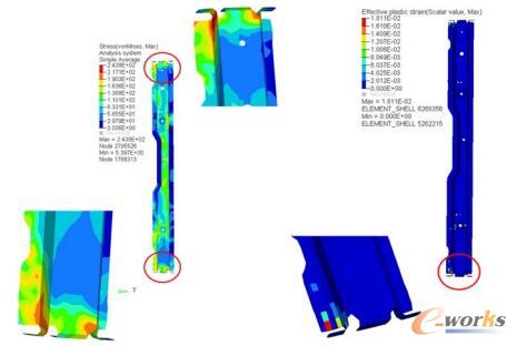

图3 扭转工况下的应力和应变分析结果
地板横梁路试开裂情况
图4 地板横梁路试开裂情况
       由上述分析结果,可以看出:在制动工况下,地板横梁的强度分析结果中的应力最大值为281MPa,并且通过与图4的对比,地板横梁的实际断裂位置也和本次分析结果中最大应力位置一致,分析结果的最大应变值为0.0244;而在扭转工况下的应力最大值为243MPa,最大应变值为0.0181。根据制动工况以及扭转工况下的仿真分析对比,可以看出,在制动工况下横梁的变形及应力分布更加恶劣一些。因此,之后的优化加强方案是在制动工况下进行分析。

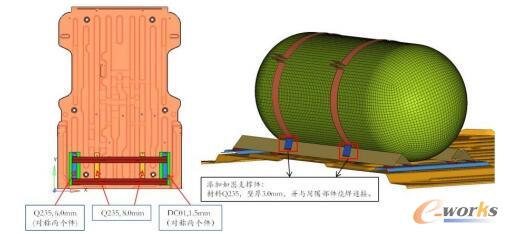

       在原始方案中,在制动工况下的CNG气罐安装横梁布置方案如图5所示,其中黄色的两根横梁其材料牌号为Q235,料厚为8.0mm。进行强度分析后的地板Z向位移和地板应变分布分别如图6和图7所示。
CNG气罐安装横梁原始布置方案
图5 CNG气罐安装横梁原始布置方案

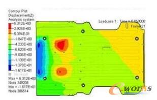

制动工况下的地板Z向位移图
图6 制动工况下的地板Z向位移图
制动工况下的地板应变分布图
图7 制动工况下的地板应变分布图
       由地板Z向位移云图可以看出,在制动工况下,原始方案地板负向最大位移为16mm,正向最大位移为5.3mm,最大应变为0.018。

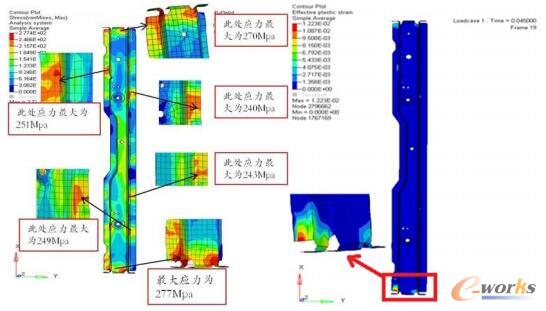

       CNG气罐地板横梁的应力与应变分布结果如图8所示。焊缝处的应力分布结果如图9所示。
横梁应力和应变分布图
图8 横梁应力和应变分布图

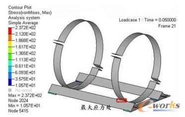

焊缝应力分布
图9 焊缝应力分布
       由应力分布情况可以看出,原始方案中,最大应力为277Mpa,最大应变为0.012,且多处存在应力集中,边角处的应力分布较恶劣。焊缝最大应力为237Mpa。在该车型中,地板横梁的使用材料为DC01,其抗拉强度为270MPa,而本次强度分析的结果已经超出了其抗拉强度,故将要对其进行强度优化设计。

       根据前面对原始方案中的强度分析结果分析可知,在制动工况下,CNG车型的地板横梁应力过大导致其路试开裂,对此本文提出了如下的优化设计方案,如图10所示。
优化设计方案
图10 优化设计方案

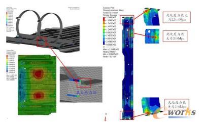

       将优化设计后的有限元模型提交运算,得到其强度分析结果,包括焊缝应力分布、地板Z向位移和地板横梁应力分布,如图11所示,原始方案与优化方案结果对比如表2所示。
优化设计强度分析结果图
图11 优化设计强度分析结果图

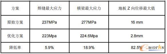

表2 原始方案与优化方案结果对比
原始方案与优化方案结果对比
       由上述分析结果可知,采用优化方案后,焊缝最大应力为223Mpa,焊缝应力为0.52倍,相对初始方案分别下降5.9%和18.9%。地板Z向最大负向位移为2.8mm,最大正向位移为2.1mm,相比原始方案分别降低47.2%和86.9%。横梁接头处应力224MPa,与气罐支架地板连接件处应力208MPa,相对原路试方案277MPa大有改善,而该地板横梁的材料DC01的抗拉强度为270MPa,优化结果已经远远小于其抗拉强度,将该方案实施在实车之后,再次进行路试试验之后,并未发现之前的地板横梁开裂现象,验证了该优化方案的正确性。
