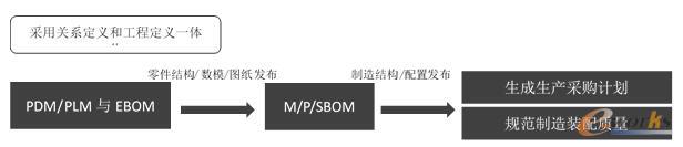

“模式1:PDM/PLM与EBOM同平台管理”
       BOM系统:实现MBOM、售后BOM等其它形态BOM定义及发布。
       PDM/PLM与EBOM一体化平台:通过和CAD工具集成,实现EBOM采用关系定义、工程定义,以及EBOM、三维数模、二维图纸的发布。
       PDM/PLM与BOM间接口:通过PDM/PLM,EBOM一体化平台与BOM系统深度集成,实现EBOM视图向BOM系统的定期更新,保证PDM/PLM与EBOM一体化平台和BOM系统中BOM数据的一致性。BOM系统基于EBOM视图,开展MBOM、SBOM等其它形态BOM的管理。如图1所示:
PDM/PLM与EBOM同平台管理模式简图
图1 PDM/PLM与EBOM同平台管理模式简图
       PDM/PLM与EBOM同平台管理,设计BOM即为EBOM,对设计人员最大的诱惑是,这种管理方式似乎有“工程定义和采用关系对接效率高”、“设计数据一致性好”、“省了工作量”等优势。但深入分析,便不难发现这种模式的局限性。

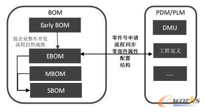

模式2:PDM/PLM与EBOM异平台协同管理
       所谓“异平台“是指需要建立独立的BOM系统;所谓“协同”是指,兼顾设计与下游制造、生产、采购等环节对产品数据认知的一致以及全生命周期各环节BOM数据延续、贯通。方案示意如图2所示:
       BOM:由EarlyBOM自然成熟到EBOM,并由EBOM发布直接产生MBOM、SBOM等;
       PDM/PLM:建立图纸/数模与零部件号的关联,实现工程定义、DMU应用等;
       PDM/PLM与BOM间接口:通过PDM/PLM和BOM两系统间的高度集成,以BOM系统建立的EBOM结构驱动PDM/PLM系统CAD结构的建立。
PDM/PLM与EBOM异平台管理模式简图
图2 PDM/PLM与EBOM异平台管理模式简图
       以下从3个方面阐述模式2相对于模式1在PDM/PLM系统和BOM系统建设上进行的改进和提升。
       2.1 保证设计环节产品设计数据一致性
       模式2通过BOM系统的EBOM模块向PDM/PLM系统传递零部件号、配置定义、结构等信息,实现EBOM结构与CAD结构、整车及零部件设计属性、版本的相对一致性(因为EBOM结构与CAD结构本就不可能完全一致,这一点在1.1.1章节已经做过论述)、发布流程的同步。
