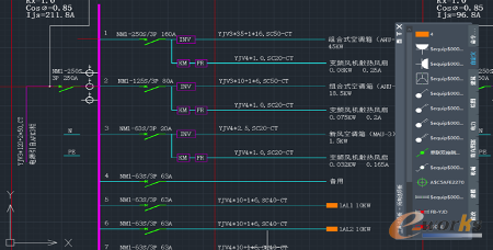

       步骤1.通过菜单栏上的“工具”-“工具选项板窗口”或快捷命令“Ctrl+3”启动工具选项板功能。
       步骤2.选择当前图纸上所需要的元器件图块,然后按住鼠标左键,一直拖到工具选项板中再释放鼠标,图块就添加进工具选项板了。
利用工具选项板建立并使用电气元件图库

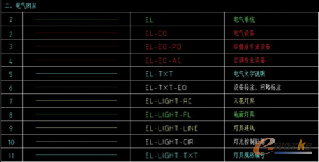

       在电气图纸的绘制过程中,工程师可对图层进行适当的设置,利用多图层或多颜色让图纸中的图形和符号更加的明晰,而各电气图形用不同的图层进行区分。一张电气系统图中的所有图层可根据不同元件进行分类,而同类图层则可通过设置图层名称、颜色、线型等来区分。
       在中望CAD中,电气图层设置分类如下图所示。一般情况下,工程师在设置图层时应注意遵循几个原则:一、图层设置越少越好,工程师可以适当地对图层进行合并,以减少图层的数量;二、0层主要用于定义块,最好不要在0层上绘制其他图形;三、每个图层分别设置不同的颜色、线型和线框,以便于区分图形。
中望CAD的图层设置分类
图2 中望CAD的图层设置分类

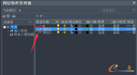

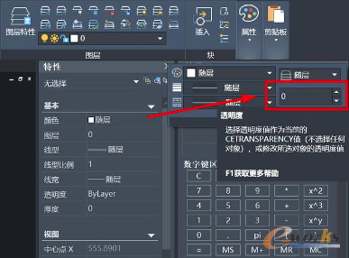

       实际操作过程中,由于电气图纸上实体对象比较多,偶尔会发生图形遮挡现象。对此,中望CAD的图层透明度功能可以让工程师便捷地设置图纸上的非主要实体的透明度以更好地突出主要实体。工程师可以在图层属性栏和属性面板上的“透明度”选项设置图层的透明度数值、显示和设置实体的透明度信息。当对象透明度类型为ByLayer时,该对象透明度值会跟随其所在图层的透明度数值的变化而变化。此外,工程师还可以使用视口图层替代功能,在视口中使用不同的替代特性,从而呈现更好的图纸阅读效果。
显示当前选中实体的透明度设置值
图3 显示当前选中实体的透明度设置值

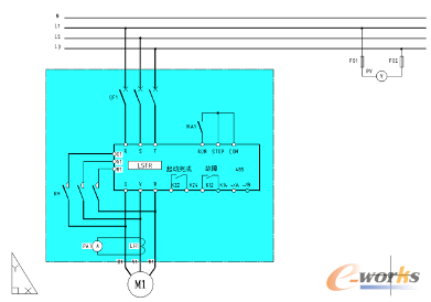

利用颜色强调突出图形
图4 利用颜色强调突出图形

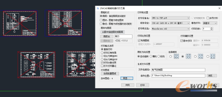

       对此,中望CAD提供了智能批量打印功能,可帮助工程师一次性输出同一文件下的多个图框图纸,节省大量时间。软件可自动根据图层、图块或者图框外围大小识别图纸范围,确保打印出来的图纸完整、符合要求。同时,中望CAD还提供有多种虚拟打印机,可直接输出pdf、jpg、eps等常用其他图形文件格式,方便工程师进行图纸交流。
       在中望CAD中批量打印图纸的具体操作步骤如下:
       步骤1.打开需要打印的图纸,接着点击工具栏【文件】中的【智能批量打印】。
       步骤2.在弹出的对话框中,选择打印设备名,修改【图框形式】。
       步骤3.点击选择批量图纸,在返回的页面中框选需要打印的图纸。
       步骤4.点击【亮显】,最后点击打印即可。
中望CAD智能批量打印功能
图6 中望CAD智能批量打印功能
