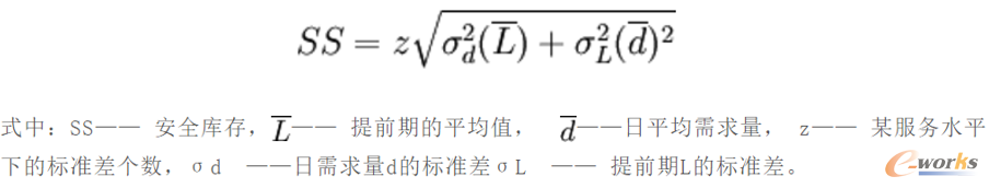

安全库存的计算方法不需要过于复杂
       相信很多人都学过一些计算安全库存量的方法和公式,比如说标准差计算法(如下公式)。但在工作实践中,有多少计划员会选用这样的计算公式呢?我身边的同事用的不太多,原因很简单,公式太复杂了。
安全库存标准差计算法
安全库存标准差计算法
       我过去的经验是用相对简单的计算公式,原因有两点:
       一是,产生波动和异常的原因多种多样,没有哪种计算方法可以规避所有异常的影响。
       二是,即使有方法可以涵盖所有异常问题的风险,如果要付出很大的库存成本,也是无效的方法。
       所以,安全库存量要适量,能够规避尽大部分的风险即可。因此,不需要过于复杂的计算方法,因为再复杂,也是规避大部分风险。
       我的经验是,能规避50%-80%的波动和异常及安全库存量,即为合理的安全库存。超过80%,是过量安全库存;低于50%,是安全库存量不足。
