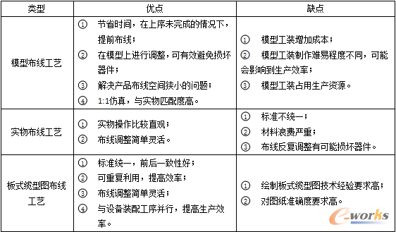

       不论是预布线工艺、实物布线工艺还是两者结合的板式缆型图布线,在实施难以程度、生产成本、生产效率等方面体现出不同的优势和缺点,不同的布线工艺优缺点对比见表1。水电控制设备控制对象除了常规电气设备以外通常还包括水系统、油系统、气系统、机械系统等,因此控制盘柜的外形以及柜内控制元件布置种类繁多、特点各异。在面对不同类型的电气设备时,只有采取不同的布线工艺策略才能够起到应有的效果。
表1 不同的布线工艺优缺点对比
不同的布线工艺优缺点对比

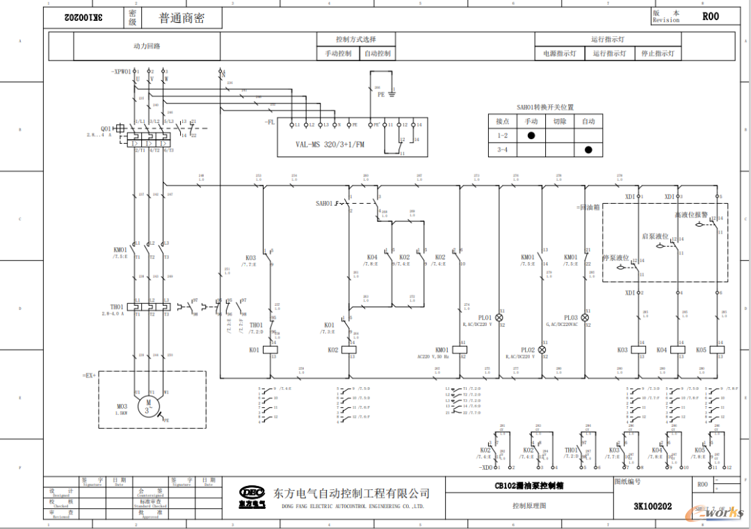

       通过EPLAN Electric P8可实现电气控制原理图的绘制。该软件模块能够运用宏值集/宏变量、占位符、自动连线等功能快速准确的完成图纸绘制。在完成原理图绘制的同时还能够利用部件库对元件进行选型并自动生成关联参考,通过电位或者连接定义对连接电缆进行线径以及颜色进行设置,为生成三维布线以及生产接线提供关联数据,例如完成好的漏油泵控制箱的控制原理图如图2所示。
漏油泵控制箱控制原理图
图2 漏油泵控制箱控制原理图

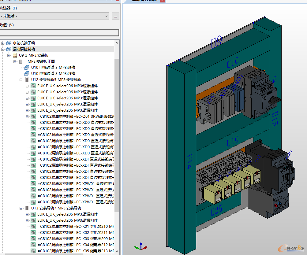

       在进行三维部件布局时,利用EPLAN Pro Panel提供的布局功能完成对部件点、线、面的配合。该软件的三维布局数据跟原理图的设备信息是相互关联的,如设备的标识符信息、数量信息、接点信息等,即可快速实现部件的精准布置,又可以跟随原理图的变化实现布局的灵活变动,最终准确统一的完成箱柜内的三维布置,如图3所示。
漏油泵控制箱三维布置图
图3 漏油泵控制箱三维布置图

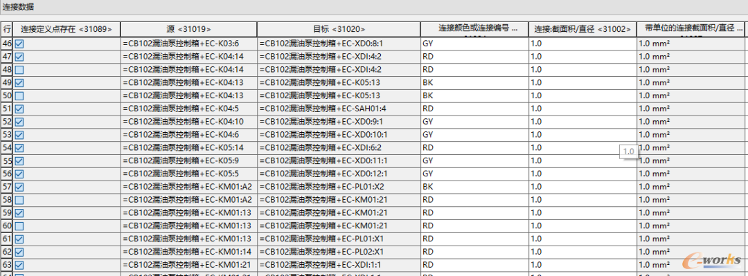

       三维数字化布线的基础是数据来源于控制原理图中的线径大小、颜色以及部件接点代号。通常一个相对复杂的电气控制柜会有几百上千根,EPLAN Pro Panel可通过电位的设定,快速完成该电位流向的线径大小以及颜色,也可根据实际部件的线径设置数据来自动调整线径大小。通过项目数据中的连接数据可对线径实现人工调整,如图4所示。
漏油泵控制箱接线电缆信息
图4 漏油泵控制箱接线电缆信息

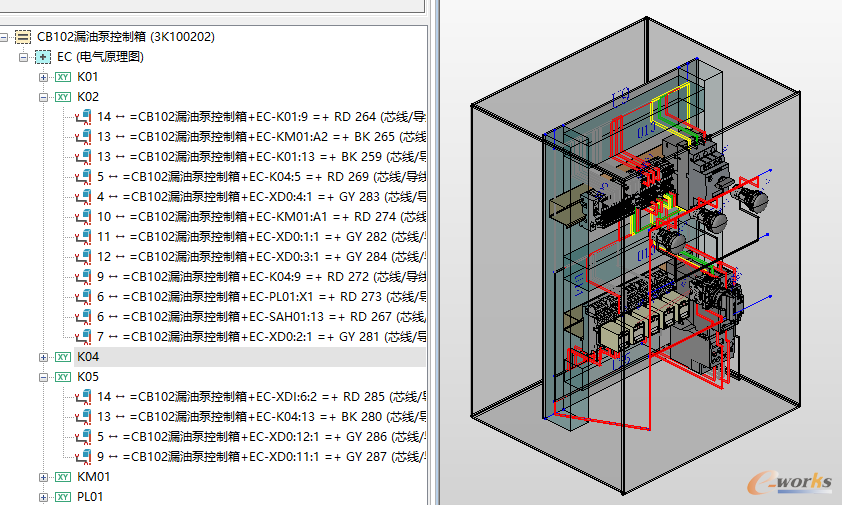

       在布线路径上进行设备三维数字布线,布线完成后可进行手动优化网络或者自动优化网络,通过EPLAN Pro Panel优化网络后可将所有连接点继续连接,并能使待布线的总长度最短。该软件在进行三维布线网络优化的同时,还能够自动更改原理图中的连接点方向,生成一个自动优化网络结果预览,如图6所示为网络优化后的漏油泵控制箱三维布线。
漏油泵控制箱三维布线
图6 漏油泵控制箱三维布线

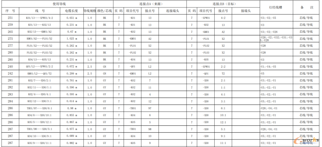

       利用EPLAN Pro Panel完成三维数字布线后还能够自动生成直接用于指导生产的报表,报表包含了连接电缆线号、电线电缆长度、颜色、线径大小、布线网路路径等数据,如图7所示漏油泵控制箱连接列表。
漏油泵控制箱接线列表
图7 漏油泵控制箱接线列表
