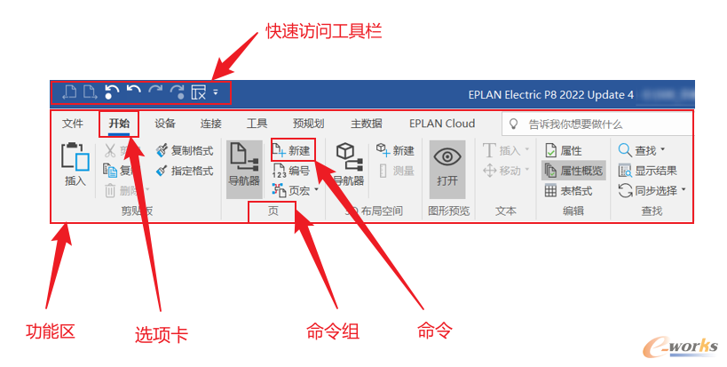

EPLAN Electric P8 2022“新菜单”
       EPLAN Electric P8 2022(下面简称P8 2022)现在不再通过菜单和工具栏,而是借助功能区为导航器和图形编辑器选择命令。该功能区与熟知的Microsoft Office产品功能区具有相同的功能和结构。功能区的界面结构和名称对应关系如下图:
功能区的界面结构和名称对应关系
图1 功能区的界面结构和名称对应关系

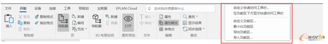

自定义功能区
       在功能区空白处点击鼠标右键,选择菜单中的【自定义功能区】。
自定义功能区
图3 自定义功能区

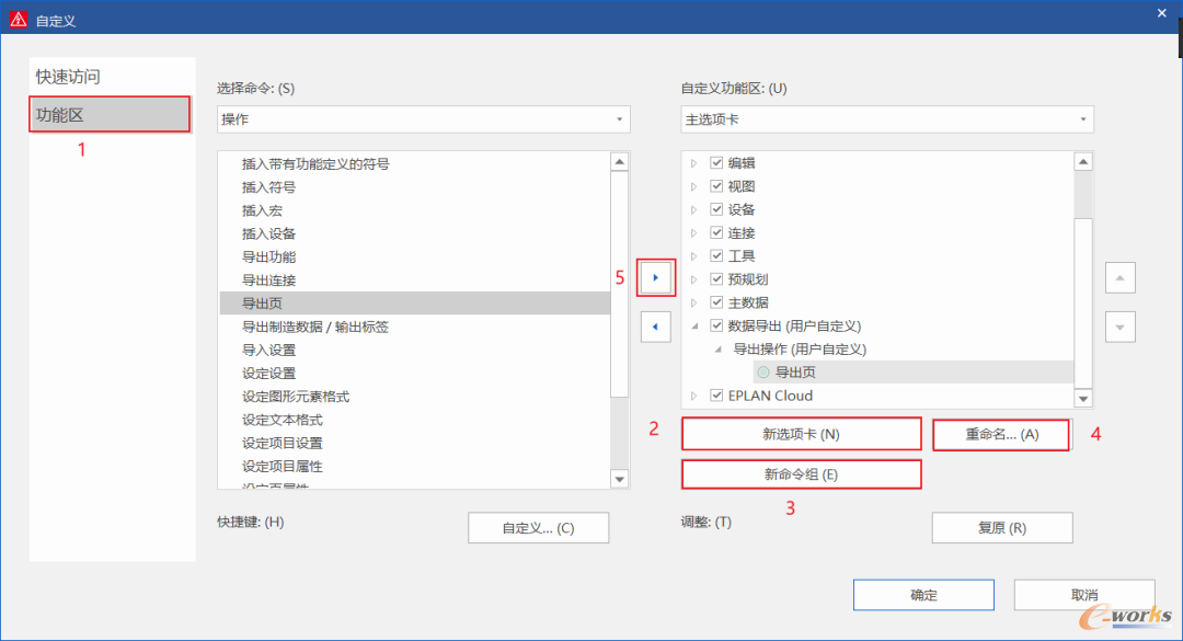

       创建步骤如下:
       ●选择【功能区】,选中在【主选项卡】中的【主数据】选项卡,点击新建【新选项卡】
       ●在【新选项卡】下再点击【新命令组】,创建新命令组
       ●这里举例分别将新建的选项卡和命令组重命名为【数据导出】和【导出操作】
       ●在选择命令下可以选择不同命令,这里选择【操作】命令,并将【导出页】命令放置到我们新建的【导出操作】命令组下
       ●点击【确认】完成自定义功能区创建。
       (这里举例的是新选项卡和新命令组的创建,也可以在原有选项卡下新建命令组,选择合适的命令放置在新建命令组下。)
创建自定义功能区
图4 创建自定义功能区

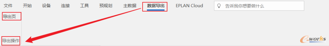

       完成后效果如下图。
效果图
图5 效果图

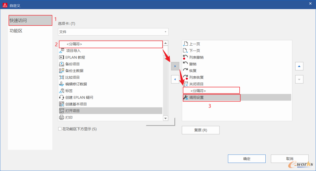

自定义快速访问工具栏
       同样在功能区空白处点击鼠标右键,选择菜单中的【自定义快速访问工具栏】。
       创建步骤如下:
       ●选择【快速访问】,选中右侧窗口的【关闭项目】命令,将左侧的【<分隔符>】按箭头指示添加到【关闭项目】命令下方。
       ●按同样操作选中右侧调用的【<分隔符>】可以将左侧窗口的【调用设置】命令定义到下方,如图
       ●点击【确认】完成设置。
       (可以勾选左侧窗口下方的“在功能区下方显示”,使得快速访问工具栏在功能区下方显示)
自定义快速访问工具栏设置
图6 自定义快速访问工具栏设置

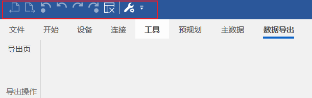

       设置效果如下图。
自定义快速访问工具栏设置效果
图7 自定义快速访问工具栏设置效果

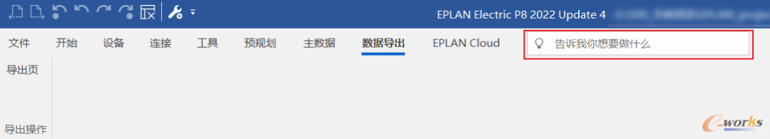

告诉我你想要做什么
       当你需要某个命令,却暂时找不到时,可以通过【告诉我你想要做什么】查找框输入关键词,即可在功能区中快速搜索当前情况所需的功能或者命令。
功能区速搜索功能
图8 功能区速搜索功能
