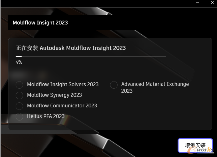

       1.1 安装介质及过程变化重大更新
       不再区分前后处理Synergy和求解器Ingsight两个安装包,自2023起,整合在一个安装包中,作为一个选项;安装过程简化,不再需要输入序列号等过程,基本一路NEXT即可完成安装;
MoldFlow 202安装界面
MoldFlow 202安装界面

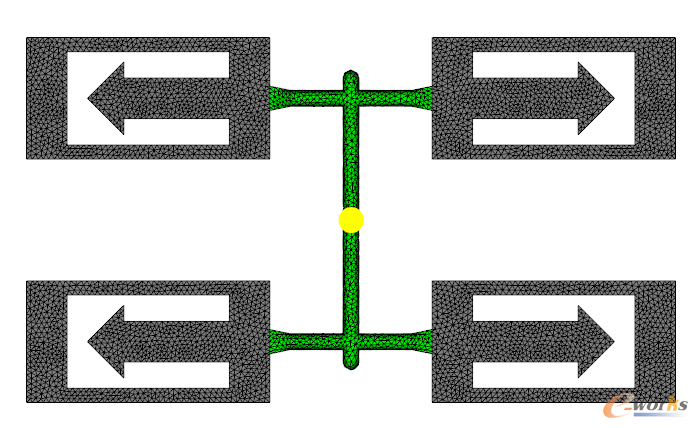

测试模型
测试模型

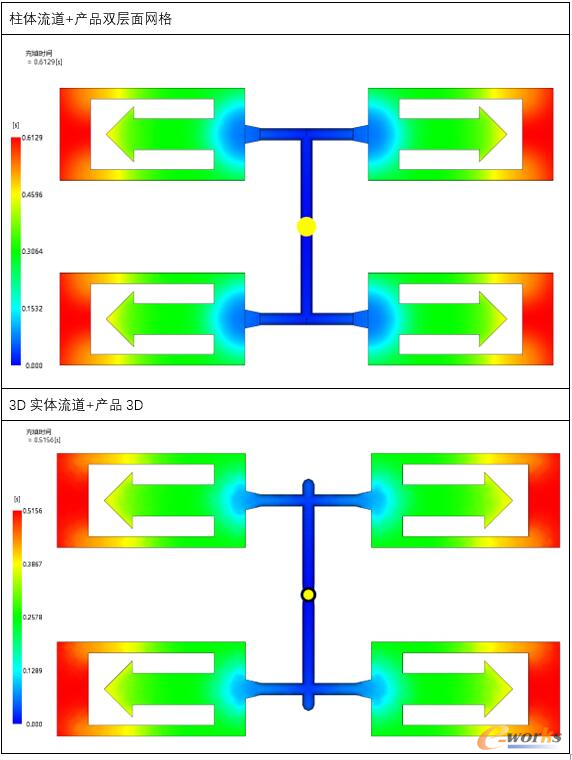

       2.1 柱体流道与3D实体流道测试
表1 EX01 柱体流道与3D实体流道对比
EX01 柱体流道与3D实体流道对比
       从分析结果看,2023版本的柱体流道目测无流速不均匀现象。

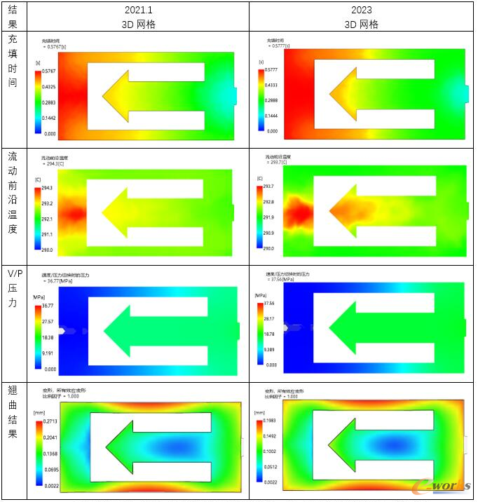

       2.2 2021.1与2023全3D网格对比
表2 2021.1与2023全3D网格对比
2021.1与2023全3D网格对比
       从分析结果看,2023的求解器有了明显的变化,等同网格和设置条件下,翘曲结果缩小了接近30%;压力计算比2021偏大;温度场分布没有2021均匀。

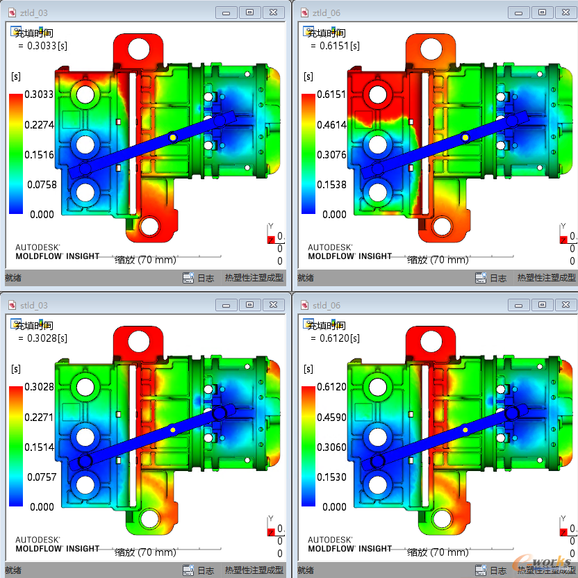

       2.3 产品3D网格,柱体流道和实体流道对比分析
       产品区域3D网格完全一致,上为柱体流道,下位实体流道,左注射时间0.3s,右注射时间0.6s。
3D网格下的柱体流道和实体流道对比分析
3D网格下的柱体流道和实体流道对比分析
       从分析结果看,此产品柱体流道分析结果异常,此现象从2017-2023所有版本都存在;从多个算例可以看出,柱体流道仅适用于双层面和中性面网格分析类型;对于3D网格,笔者不建议使用柱体流道,极端情况下结果严重失真。

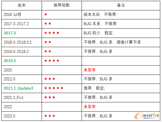

       从目前测试结果看,笔者不建议MoldFlow2023.0作为生产力工具,虽然翘曲计算有提升,但是前处理问题较多,而且大部分问题都是从2021.2上继承过来的,可以感觉到MoldFlow的开发和测试遇到了困难,希望能早点渡过;笔者推荐的MoldFlow版本见附表。
MoldFlow推荐版本一览表
MoldFlow推荐版本一览表
