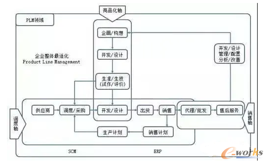

       PLM系统的本质作用是推进业务变革,目的是实现收益向上,这和企业战略息息相关。如果现有业务模式不适合这种变革,那么企业也很难用好PLM系统。从图1中可以看出,PLM系统不仅关注产品的虚拟阶段,而且和采购、生产、售后等实体阶段有联系。单纯以提高研发效率或缩减成本为目的导入PLM系统,很容易进入局部陷阱,导致项目的失败。
       通常客户的要求是变动的,而设计人员的数量是相对固定的。把“接受订单后进行设计”的模式变成“订单前已经完成设计”的模式,这是企业经营者很希望的事情,因为后者能够对客户的需求做出迅速反应,也能够缩短研发部门的时间。实践证明这种模式是可行的,在日本它被成为“流用设计”或者是“借用设计”。
PLM系统的领域
图1 PLM系统的领域

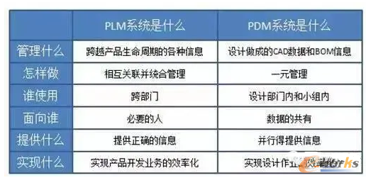

       通过PDM管理设计成果(图纸、设计手册、零部件属性等)建立面向产品研发业务的PLM系统。PDM最初是用来解决“信息孤岛”问题,实现设计效率化。此模式PLM的核心是PDM功能,通常以BOM为中心进行产品管理。需要注意的是,PDM业务关注研发设计共享,而PLM关注的是以产品为轴的各业务之间的信息传递。由于理解上的偏差,导致PLM项目失败的案例很多。
PLM与PDM的不同点
图2 PLM与PDM的不同点
       从图2中我们可以看出PLM和PDM的区别,再结合PLM成功的项目案例,显然导入PLM系统不是单纯的软件问题,更涉及到各个相关业务部门。根据笔者的研发改善经验,要想充分发挥PDM系统功能一是需要建立标准化、模块化的产品结构;二是是推动“图纸借用”制度。而要充分发挥PLM系统功能,需要建立能够正确顺畅传递产品信息的模式,现在可行的办法是对BOM进行统一化管理,也就是需要建立统合BOM主数据。

       PLM项目导入成功的前提在于目的的明确。从图2我们可以得出PDM的目的是实现设计作业的效率化,这是一个很明确的课题。而PLM的目的是实现企业收益性向上,换句话说,PLM关注客户需求的新产品开发。这是全局性的视点,但也导致了PLM导入目的的模糊性。

       PLM系统涉及到多个业务部门,项目负责人应该对产品开发流程有清晰的认识,这里说的研发流程不单纯地局限在研发设计部门,而是和市场、企划、研发、生产、采购等多部门相关的流程。如图1所示,PLM系统涉及多个部门业务,又和其他系统有交互。

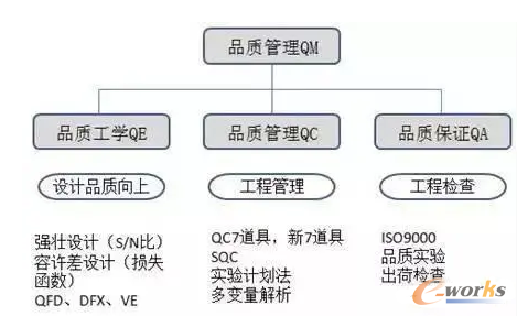

       实际上PLM系统并不提供QM(品质管理)工具,但却管理QM活动产生的成果物,如图3。国内企业的品质管理活动大都停留在生产阶段的QA(品质保证)阶段和QC(品质管理)阶段,而对从研发端提高产品的QCD的QE(品质工学)理念没有关注。然而在六西格玛或者精益生产中,都强调研发设计在公司的重要作用。“从开始就把事情做好!”这是日本企业的口号,他们在研发设计端的投入也超过欧美企业。如果设计端发生错误或者延迟,必然对后续环节产生影响,生产的连续性必然也会被打断。另一方面,品质工学里面有涉及多部门协作研发的工具,能够帮助设计者更好的理解PLM的应用。
品质管理体系
图3 品质管理体系

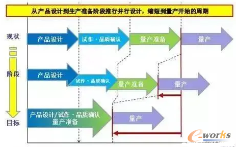

       从图4中我们可以看出,并行工程可以看成横断型的设计思想。虽然并行工程的成果物大都是图纸等设计成果物,但是参与并行工程的人员却涉及到生产、采购、销售、售后等多业务部门人员,也就是要在设计阶段考虑制造、采购和运输等问题。通过PLM系统,可以缩短并行工程之间的衔接,也就是把从设计到试制阶段的交叉过程整合到一个阶段,如图4中的改善目标。
       因此同时,从研发到量产阶段,信息量骤然增大。虚拟性的图纸成为实物出现在工厂的各个环节。为了连接2个世界(设计部门的虚拟产品和生产部门的实物产品),通过Bill of Process(过程清单),也就是生产过程管理表来实现的。通过PLM和CAD、CAM技术实现生产准备过程的模拟,缩短虚拟与现实的转化时间。
PLM系统下的并行工程
图4 PLM系统下的并行工程
