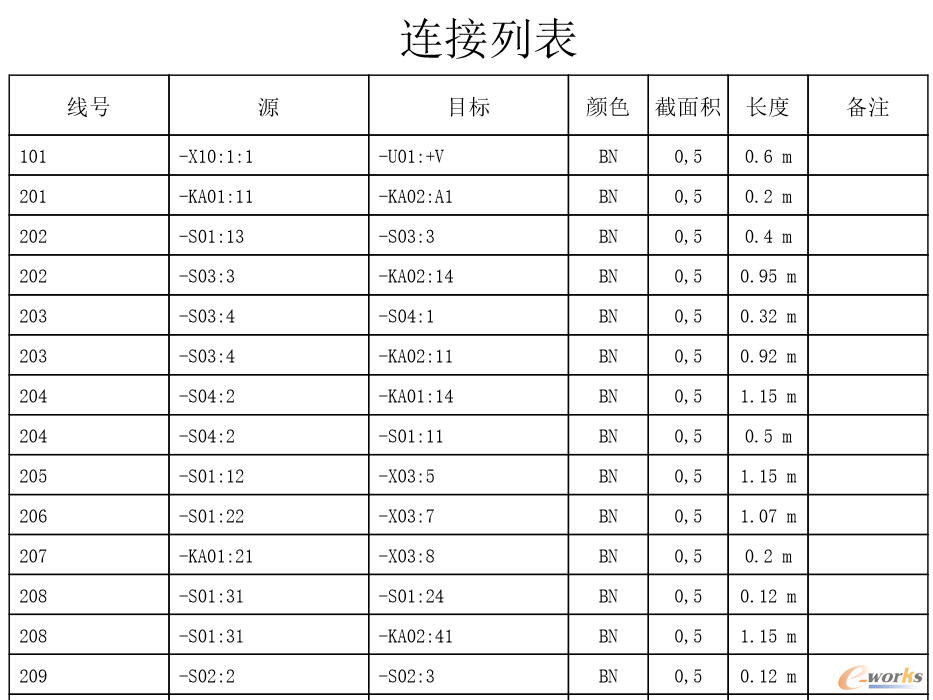

       除了可以为配线人员提供电气原理图之外,其他比较常见的方式还有接线表和接线图。接线表是以导线为对象,展示每根导线的信息,例如,线号、源、目标、线径、颜色等。
连接列表
图1 连接列表

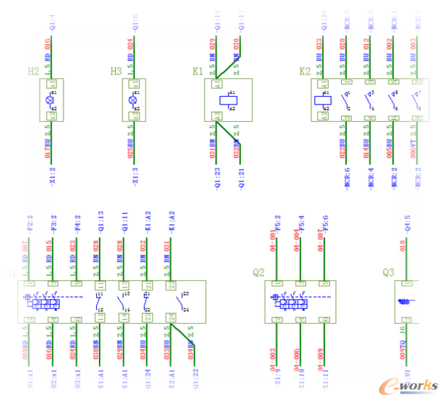

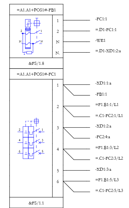

       而接线图则是以元器件为对象,展示每个元器件对应的符号图形、连接点代号、源、线径、颜色等。
接线图
图2 接线图

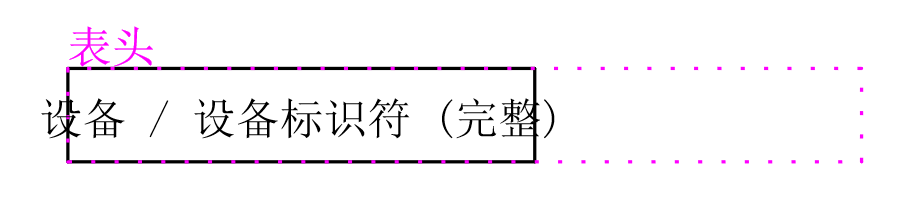

       a) 插入表头图形,例如长方形。
       b) 插入占位符文本。
       c) 在放置选项卡中,选择设备 > 设备标识符(完整)。
       d) 在格式选项卡中,根据需要设置其格式,例如方向设置为中部居中。
       e) 插入表头,并框选图形与占位符文本。
       f) 结果如下所示。
设备连接图的表头
图3 设备连接图的表头

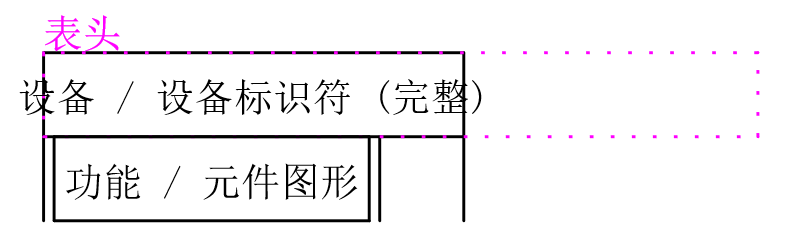

       b) 插入占位符文本,在放置选项卡中,选择功能 > 元件图形。
       c) 在格式选项卡中,根据需要设置其格式,例如方向设置为中部居中。建议进行位置框设置,用于限定符号图形的大小。可勾选激活位置框,设置合适的宽度和高度,适应图形可选择仅过大时。这样如果符号图形的尺寸超过设置高度或宽度,会缩放至位置框的大小中,如果不超过,符号图形则保持原始大小。
       d) 结果如下所示。
插入占位符文本-元件图形
图4 插入占位符文本-元件图形

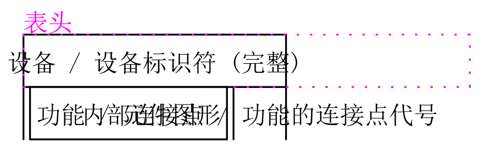

       e) 插入占位符文本,在放置选项卡中,选择内部连接点 > 功能的连接点代号。在格式选项卡中,根据需要设置其格式。

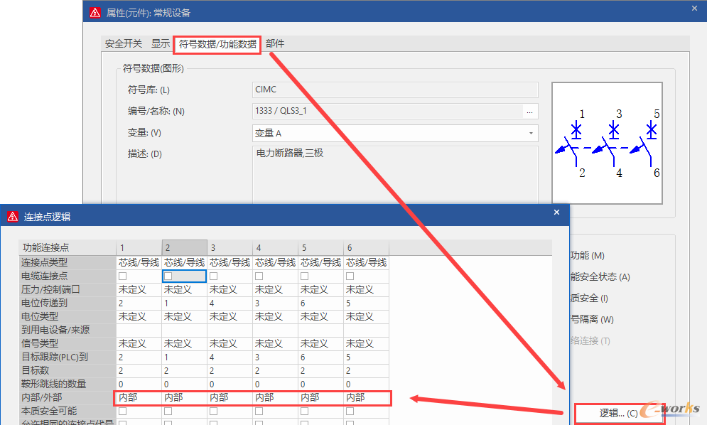

       此处介绍一下关于内部连接点和外部连接点的区别:
       ■ 通常对于常规设备来说,它的连接点都为内部连接点。
       可在图纸中双击符号,单击符号数据/功能数据选项卡中的逻辑按钮来查看连接点的内部/外部信息。例如下图所示的安全开关符号的6个连接点都为内部。
查看连接点的内部/外部信息
图5 查看连接点的内部/外部信息
       ■ 而对于端子、插针或者设备连接点(两侧)符号,它的连接点会区分为内部和外部。
       f) 结果如下图所示。
插入占位符文本-功能的连接点代号
图6 插入占位符文本-功能的连接点代号

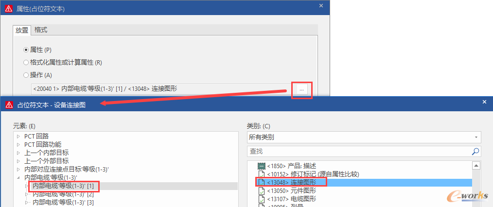

       g) 插入占位符文本,在放置选项卡中,选择内部电缆’等级(1-3)’[1] > 连接图形。
插入占位符文本-连接图形
图7 插入占位符文本-连接图形

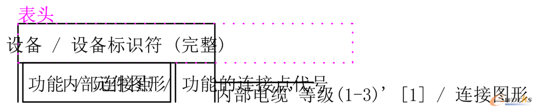

       h) 在格式选项卡中,根据需要设置其格式。建议进行位置框设置,用于限定连接引线图形的大小。可勾选激活位置框,设置合适的宽度即可。
       i) 结果如下图所示。
进行位置框设置
图8 进行位置框设置

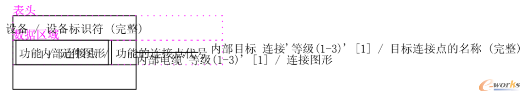

       j) 插入占位符文本,在放置选项卡中,选择内部目标’等级(1-3)’[1] > 目标连接点的名称(完整)。在格式选项卡中,根据需要设置其格式。

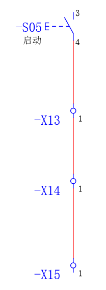

       此处介绍一下关于等级的概念。之前的内部电缆也存在等级的区分,但通过目标的等级来进行介绍会更容易明白一点。等级跟信号是关联的,信号的概念相信大部分EPLAN应用都很清楚,信号导通即表示通过该设备后没有压降存在,例如通过端子、插针等设备后,信号不变。所以等级n即沿着信号连接的第n个对象。
       用示例表达会更清楚一点,如下图所示,X13:1对于S05:4来说,即为等级[1]的对象,而X14:1和X15:1即为等级[2]和等级[3]的对象。
示例
图9 示例
       k) 结果如下图所示。
结果图
图10 结果图

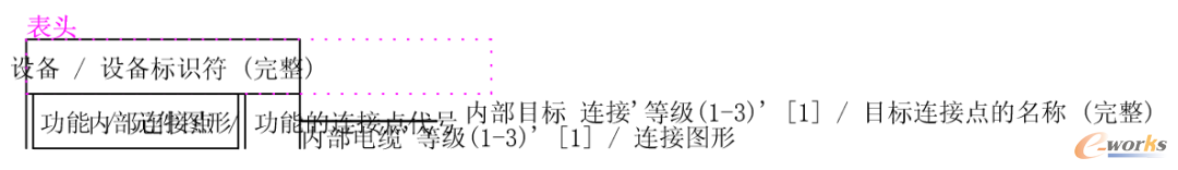

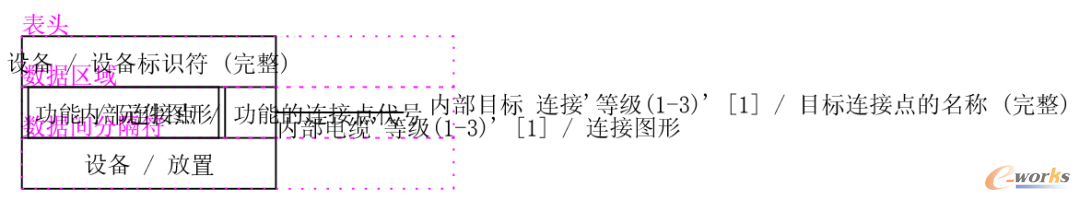

       g) 插入数据区域,并框选图形与占位符文本。结果如下图所示。
框选图形与占位符文本
图11 框选图形与占位符文本

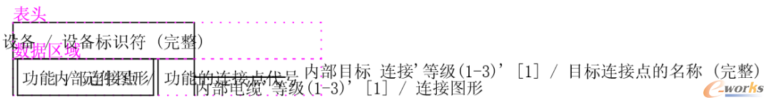

       a) 插入图形,例如长方形。如下图所示
插入图形
图12 插入图形
       b) 插入占位符文本,在放置选项卡中,选择设备> 放置。在格式选项卡中,根据需要设置其格式。
       c) 结果如下图所示。
设置格式
图13 设置格式

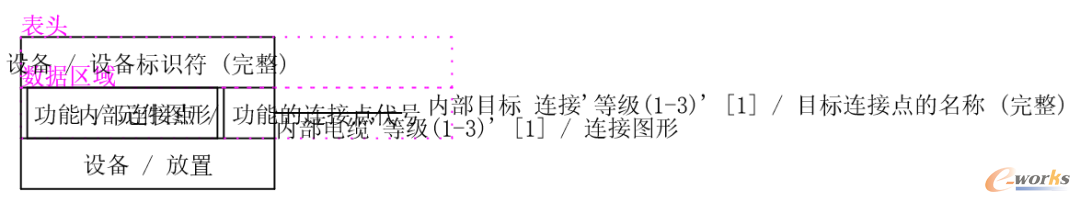

       d) 插入数据间分隔符,结果如下图所示。
插入数据间分隔符
图14 插入数据间分隔符
