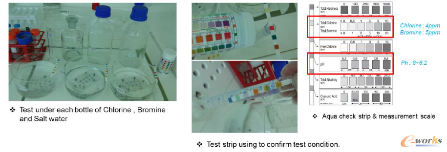

    同样,对于防水封装,ST均进行了过压和腐蚀性测试。过压测试中,设备被浸入水中,从正常环境气压到10Bar气压下进行40个循环测试,如果均无气泡参数则足以证明封装的鲁棒性。而腐蚀性测试,则是将设备在热氯、溴、盐水,洗发水、洗手液等不同液体中浸泡,然后进入气候室干燥,循环34次,测试之后,该装置仍然需要表现出高稳定性,不影响精度或其他性能问题。
图1

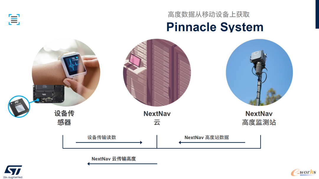

应用实例: 气压传感器为地理定位带来一个全新的维度
    对于拥有多层建筑的复杂城市环境而言,目前的GPS技术并不能提供可靠的三维位置数据。ST的合作伙伴NEXTNAV公司为此提供了一个解决方案。该方案的设计基于气压变化——当人向某一个高度移动时,气压会下降。 如下图所示,在该方案中,首先可穿戴设备或者手机上必须拥有一个优质的气压传感器,比如ST意法半导体的气压传感器产品,
图2

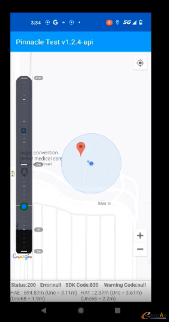

    其次,NextNav当地多个地方均部署了高度监测站,用于测量局部环境气压,校正天气等影响因素,创建出一个高精度的海拔度数,进而确定该设备所处的精确楼层高度,为地理定位带来全新的能力。该方案目前已覆盖全美4400+县市,90%高于3层的建筑。
图3
▲图:为定位增加了垂直维度,随着室内电梯运行,左侧轴上的高度定位随之变化

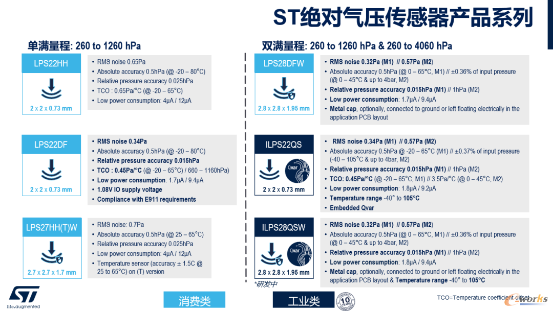

2022 ST主推的气压传感器产品
       带货时间到!以下为ST目前主流的绝对气压传感器产品系列!
图4
       ST工业气压传感器ILPS22QS和ILPS28QSW提供双满量程和扩展的温度范围,嵌入了ST Qvar技术,可以实现磁场电荷变化检测。我们主推出的LPS22DF和LPS28DFW, 在噪声、精度、电流消耗和气压范围都有所改进。
       LPS22DF:高分辨率数字输出气压传感器,采用独特的超紧凑型全包裹式封装,更低功耗,更低噪声。设备已由工厂校准,当打开时,修剪值被下载到寄存器中,无需进一步校准即可立即使用,气压和温度数据可以访问I2C、I3C或SPI接口获取。0.34 Pa的低压传感器噪声和0.5hPa绝对压力精度使其成为智能手机、可穿戴设备、物联网的完美选择。当然 此处再次强调: 气压传感器 RMS 噪声取决于所选带宽和所选分辨率,所以无论选择何种传感器在设计时都要做好分辨率、输出数据率和功耗之间的平衡,以发挥传感器的最优性能。
       点击查看 “LPS22DF:低功耗、高精度 MEMS nano 压力传感器”中文应用笔记

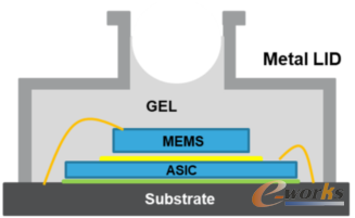

       LPS28DFW: 第一个双量程的超紧凑型压阻绝对气压传感器,双量程意味着可以配置260hPa到1260hPa 以及 260hPa到4060hPa两种模式,采用带金属盖的陶瓷LGA防水封装。
图5
       LPS28DFW非常适合于运动手表,可穿戴等对电流消耗和噪音有要求的应用,或水位测量,水位检测深度高达30米!

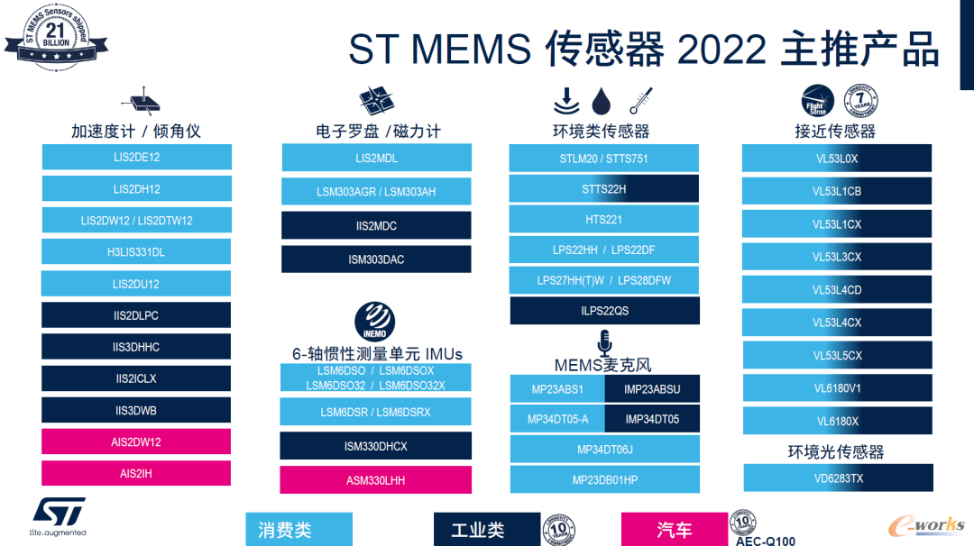

       感谢您浏览到文末,希望本文的内容能够帮您更清晰地选择理想的气压传感器。最后附上ST 其他类别传感器在2022年主推的产品型号和推荐应用场景。
图6
