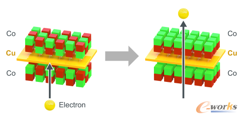

    GMR单元由三层材料组成——两层钴(可磁化)和一层铜(不可磁化)。在没有施加外界磁场的情况下,由于层间的高阻抗,层中的原子不允许电子通过。然而,当施加外界磁场时,原子重新排列,电子即可通过。传感元件使用此物理特性生成可用于指示磁性目标物位置的信号。
图1
    GMR技术的好处是这种重新排列发生在原子级上,因此几乎没有任何移动部件会磨损,并且可以实现高于500Hz的开关频率。

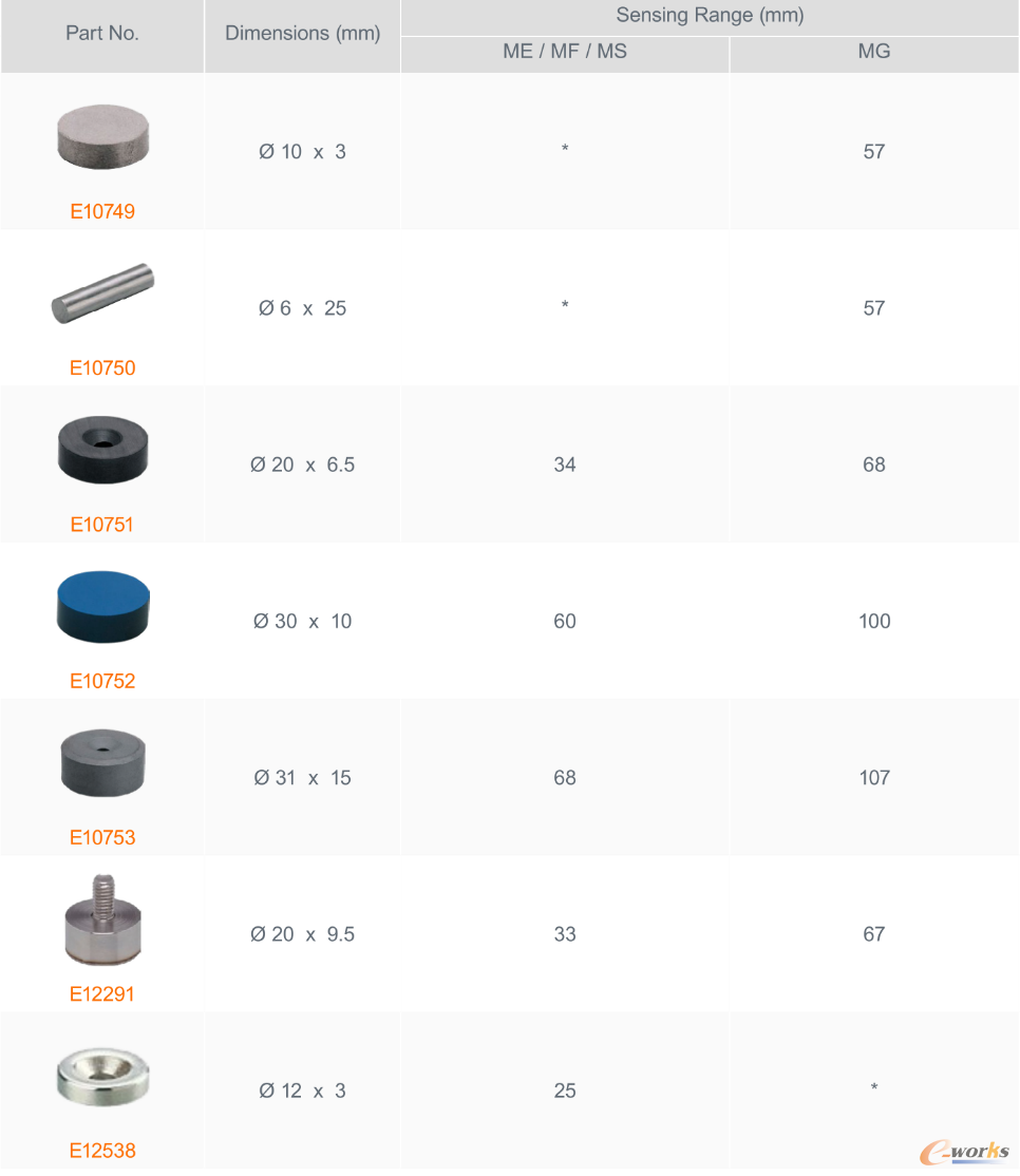

    01 感应范围
    磁性接近开关的感应范围取决于目标物产生的磁场大小。磁场大小受目标物的尺寸、形状和材料影响。ifm磁性接近开关参数表中的感应范围是基于具有103mT磁场强度的磁性目标物。下表显示了ifm不同型号磁性接近开关的感应范围。
图2
