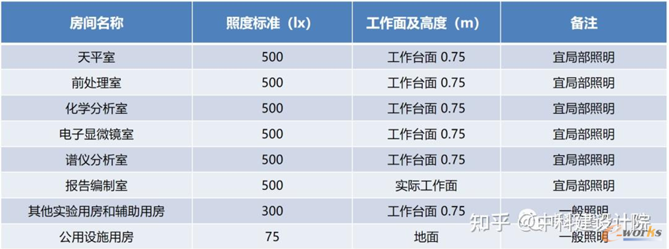

       3.1 理化实验各类用房,工作面上的平均照度标准应符合下表的规定。
表1 工作面上的平均照度标准
工作面上的平均照度标准
