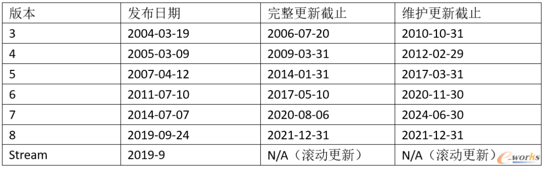

       首先我们看下整个CentOS的生命周期
       CentOS8已经停止更新:CentOS8已于2021年底全面停止更新,现有CentOS8.X面临安全风险、无补丁更新
       CentOS7即将停止更新:CentOS7在2024年6月30日停止维护

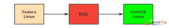

       CentOS Linux在红帽系的系统中的生态位置 Fedora Linux ->RHEL->CentOS Linux
       我们目前使用的CentOS7系统作为RHEL的下游,系统的基本源代码由RHEL对应版本的开源代码提供,所有的补丁修复都先在RHEL上修复后,CentOS再进行更新,相对于其他 Linux 发行版,其稳定性值得信赖。
       一旦CentOS7停止更新,我们将面临两大问题,系统稳定性无法得到有效保障。
       1、安全漏洞:未来如果出现新的安全漏洞,CentOS 7不再进行修复,导致系统安全性的下降,很可能会成为黑客攻击的目标,容易遭受病毒、木马进行攻击。
       2、故障修复:当我们遇到系统软件、硬件等系统故障时,但由于 CentOS 7 不再提供官方更新和技术支持,排查定位问题需要更多精力和时间,而且在CentOS官方社区无法找到相关的技术支持,导致问题无法解决,无法满足我们的需求。

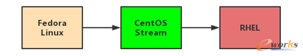

       CentOS Stream版为滚动更新版 ,系统的基本源代码也由RHEL对应版本的开源代码提供。但代码更加激进,比RHEL更新新特性更快,是RHEL的上游。
       CentOS Stream在红帽系的系统中的生态位置 Fedora Linux ->CentOS Stream->RHEL
       Centos Stream系统有以下4个特点:
       1、紧密联系的RHEL版本:CentOS Stream是位于RHEL的上游。CentOS Stream的版本号与RHEL版本号相同,并且CentOS Stream是在RHEL版本开发周期中进行构建的。这样就可以让CentOS Stream版本更紧密地与RHEL版本相关联,并且较早地发布新特性。
       2、社区参与性高:CentOS Stream开放源代码,并且接受社区贡献者的开发和贡献,这使得CentOS Stream的社区开发模式更加活跃,社区成员可以设法影响到RHEL的软件开发流程并提供反馈。
       3、开发人员友好性:CentOS Stream是研发人员的选择,RHEL具有长期稳定性,而CentOS Stream是作为开发中介版本,可快速获得最新特性。这可以使得开发人员可以更快地将代码上传到生产环境中去。
       4、Centos Stream系统发布速度较快,不够稳定,不适合我们公司生产环境核心系统的运行,更多的是偏向于开发者,操作系统开发人员能快速迭代增强系统的新特性。

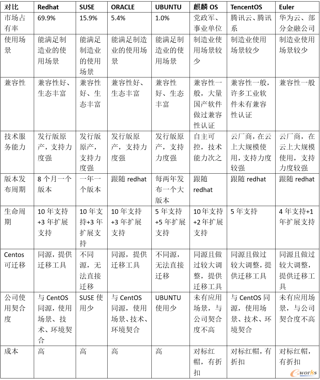

       3.3 业界主流Linux操作系统调研
       我们对市面上主流的商业Linux操作系统进行调研分析,下表为Redhat、SUSE、Oracle、Ubuntu、TencentOS、Euler、麒麟等操作系统对比分析:
       如上表,Redhat不管是在市场占有率、使用场景、兼容性、技术服务能力、CentOS系统可迁移上都表现优秀,生态成熟,操作系统支持各种数据库、中间件、容器及应用软件,和公司使用契合度高,能满足公司当前核心业务场景。

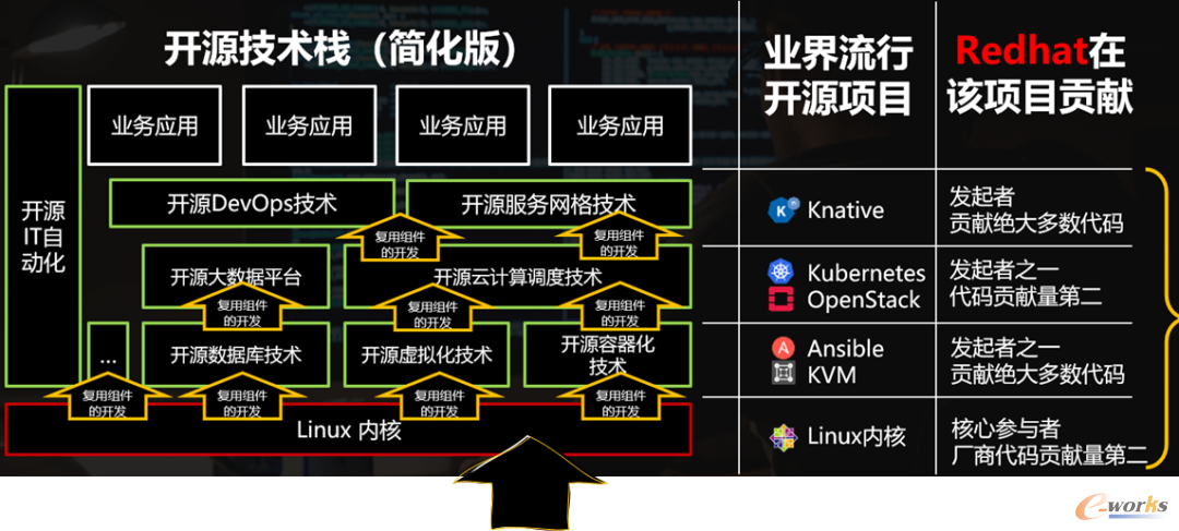

       3.4 Redhat的优势
       红帽的优势:基于产品先进性、市场事实标准 + OS源代码级支持
       1、以Linux内核为基础的开源生态体系已经是全球IT创新的发动机,也是我们今天常见的大多数基础IT技术的摇篮(虚拟化、容器、云计算、大数据、AI/ML等)
       2、当今绝大多数主流企业级开源技术都直接或间接复用了Linux内核中的组件,Linux内核是当今企业级开源技术的根基。
       3、红帽可提供源代码级的支持与服务
       4、能提供专业的技能培训,例如:Red Hat System Administration (RHCSA)、Red Hat Certified Engineer (RHCE)、Red Hat OpenShift Administration (DO280)、Red Hat Virtualization (RHV) Administration (RH318)、Red Hat Ansible Automation (DO407)等等,涉及系统、安全、存储、开发和云计算等领域。
       5、整体服务表现比较优秀,并有着完善的生态系统,对软件、硬件兼容性较好。
       6、在系统稳定性、可靠性、安全性表现比较突出,这对于我们企业非常重要,尤其在关键核心业务系统上。

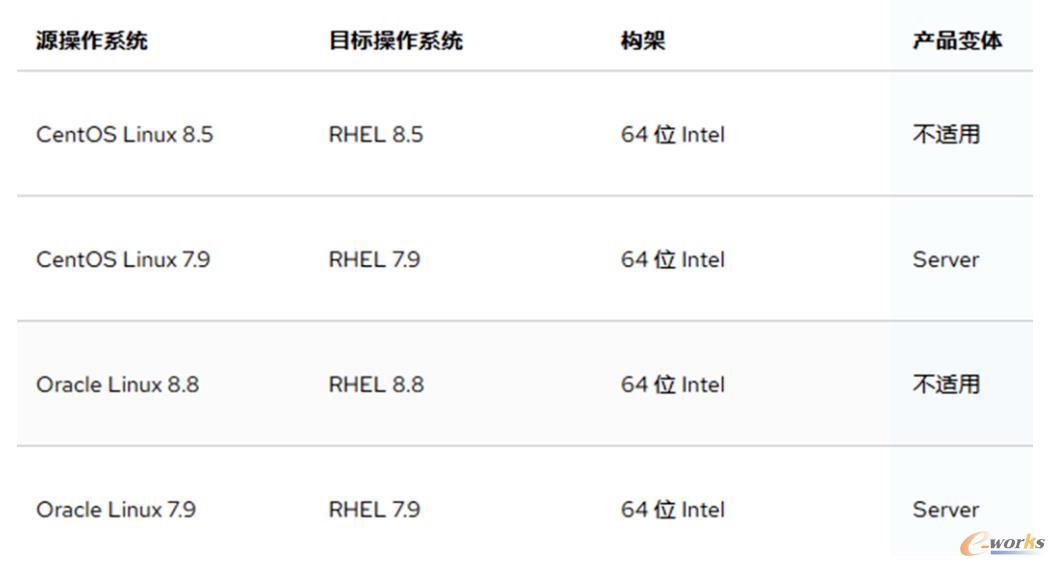

       4.3 迁移工具介绍
       迁移工具支持Centos Linux或Oracle Linux转化成 Red Hat Enterprise Linux 7和 Red Hat Enterprise Linux 8,目前不支持CentOS Linux 6或者Oracle Linux 6转化成RHEL 6。
无
       详情参考官方文档:
       Converting from an RPM-based Linux distribution to RHEL Red Hat Enterprise Linux 8 | Red Hat Customer Portal
       (https://access.redhat.com/documentation/en-us/red_hat_enterprise_linux/8/html/converting_from_an_rpm-based_linux_distribution_to_rhel/index)
