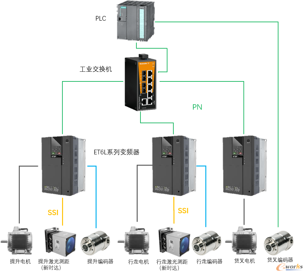

    堆垛机现场应用解决方案二
       采用S7-1500 PLC通过Profinet通讯控制ET6L变频器。行走,提升的激光测距SSI信号直接发送给变频器,再由变频器做位置控制,自行规划最优速度曲线,速度和位置双闭环,目标位置直接停靠,消除爬行距离。
图2 堆垛机现场应用解决方案二
图2 堆垛机现场应用解决方案二

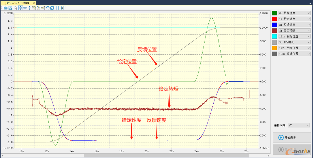

    下图为ET6L变频器的上位机软件虚拟示波器波形和项目实际参数,波形图中给定速度与反馈速度基本重合,给定转矩波动值很小,使得堆垛机停靠位置能够更加精确,运行更加平稳。
图3 堆垛机重载1t提升行走联动87HZ运行8.5米控制波形(提升变频器)

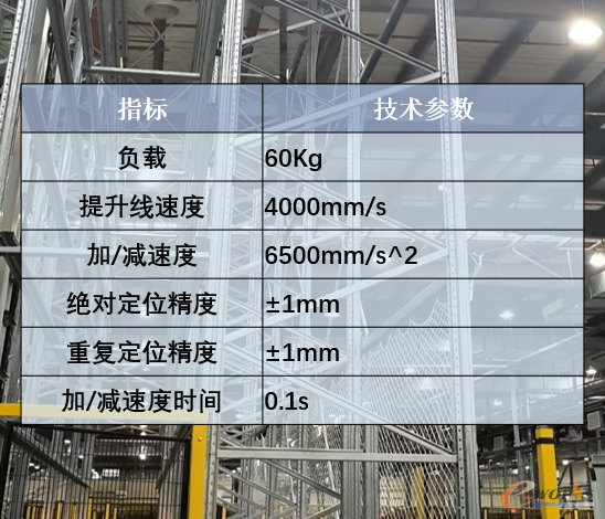

    高速提升机现场应用
       ET6L变频器与伺服电机搭配,使用条码测距和旋转编码器,最终满载30KG*2时运行速度4m/s,加减速6.5m/s^2,具有零伺服悬停功能,定位精度±1mm。
图5 高速提升机现场应用
图5 高速提升机现场应用
图6 项目实际参数
图6 项目实际参数

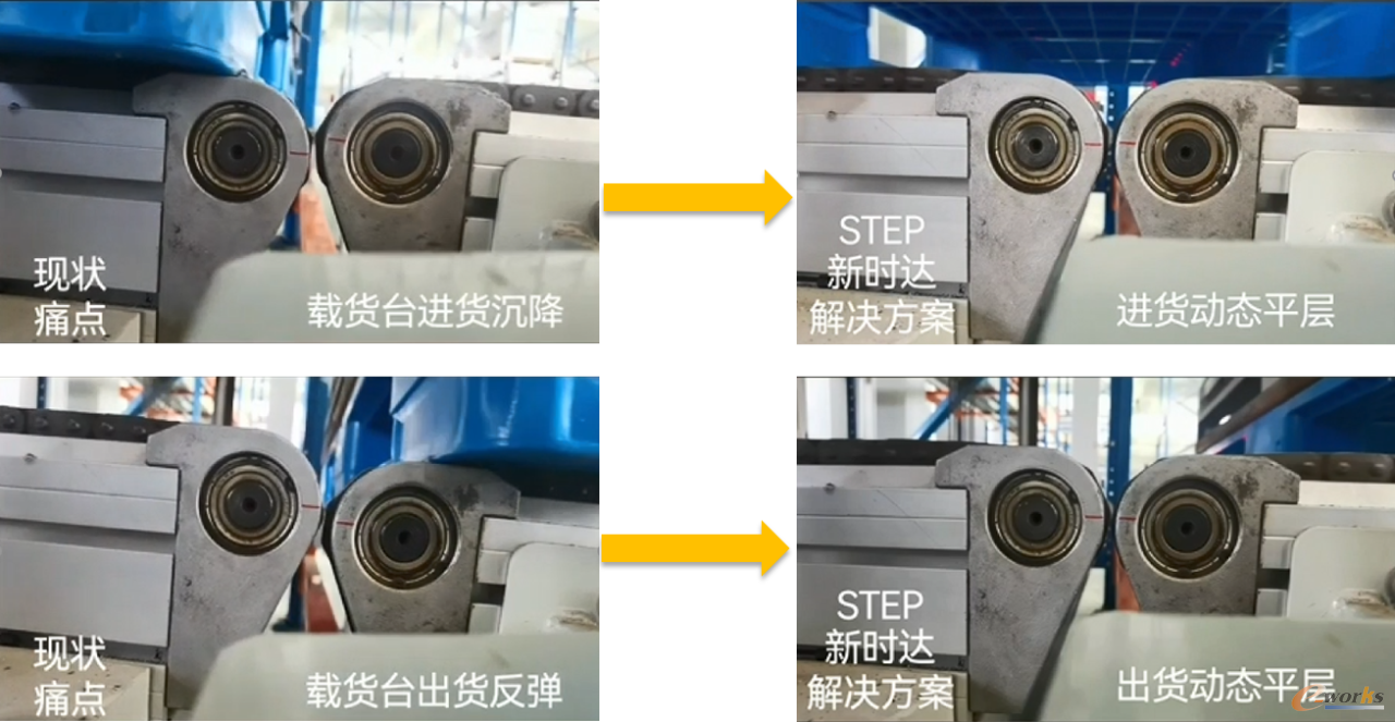

       1 动态平层功能
       在不改变机械传动和电机配置的基础上,增加绝对位置传感器,实现速度环和位置环双闭环功能,同时启用动态平层的软件功能,依靠强大的零速悬停能力,保证四向车载货进/出提升机的稳定性。
图7
图7 动态平层功能
图8
图8 现状通点及STEP新时达解决方案

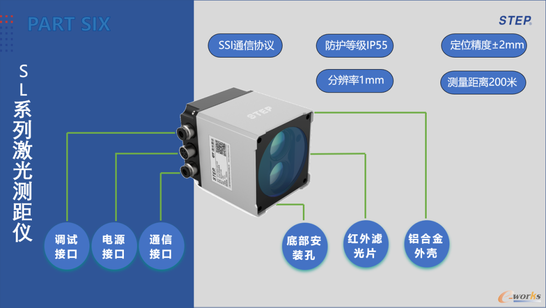

    4 选配自主研发的激光测距

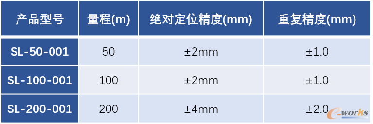

       SL系列激光测距仪是一款适用于工业测量场景的高速激光测距仪,根据不同型号,最大测量距离可达200米。本测距仪采用脉冲式激光测距,具有较强的抗干扰能力,可以满足工业测量中的各种环境要求。测量参数可以通过上位机进行设置,满足不同客户对测量数据和通信参数的要求。SL系列激光测距仪支持RS-232(做为调试接口)、SSI两种通信接口。
图11 SL系列激光测距仪示意图
图11 SL系列激光测距仪示意图
图12 技术参数表
图12 技术参数表
