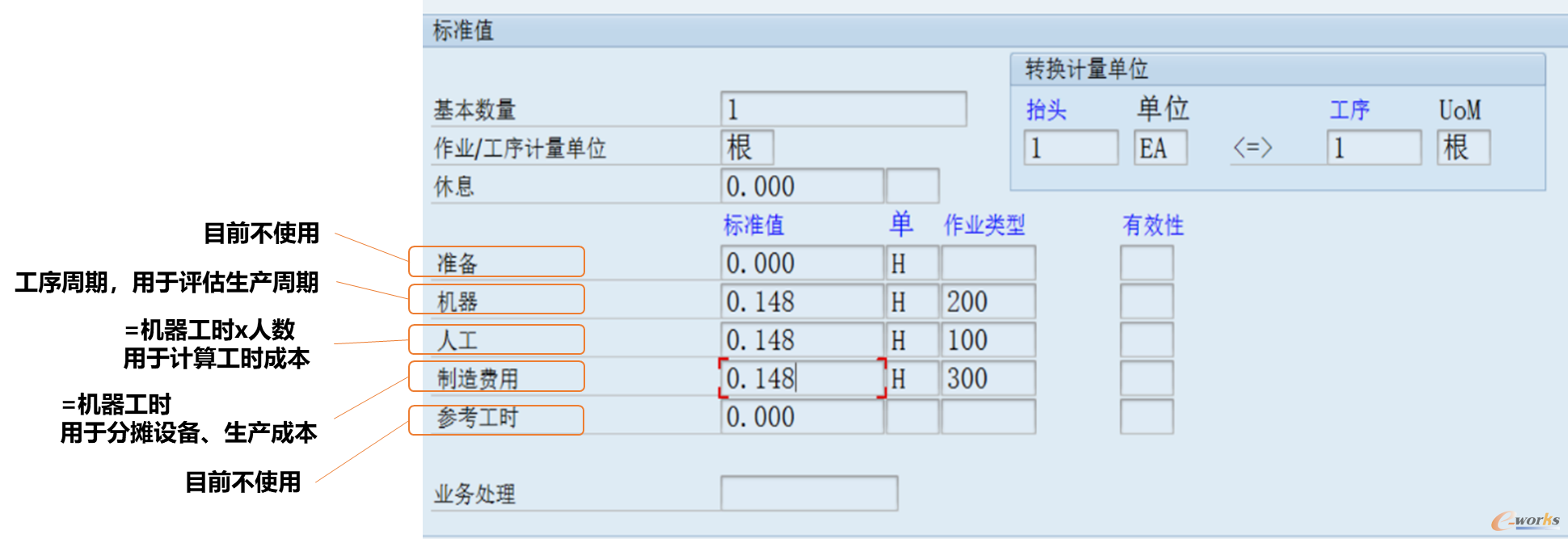

       通常在ERP中进行工艺设计时,会基于工序进行各工序工时Tp的设定,包括准备、机器、人工、制造费用、参考工时,实际在使用中仅统计机器工时Tm、人工工时Tl和制造费用Tp,工序的机器工时Tp-m等于此工序的持续时间tp(即Tm=tp),工序的人工工时Tp-l等于机器工时Tp-m乘以人数n(即Tp-l=Tp-m×n),工序的制造费用Tp-p等于机器工时Tp-m(即Tp-p=Tp-m)。目前以此种方式粗略估算一个工序涉及的机器(生产设备)使用时间和人工工作时间。
ERP中工艺标准工时管理
图1 ERP中工艺标准工时管理
       目前的工时评估方式存在两个问题,第一个是工时管理颗粒度太粗,且不进行串并序的管理,默认所有工序是串行工序,将工作周期和工作时间进行混淆管理,第二个是对于工序周期的估算基本基于经验,要结合生产过程进行不断的优化,且在新产品试制阶段很难指导生产工时管理。

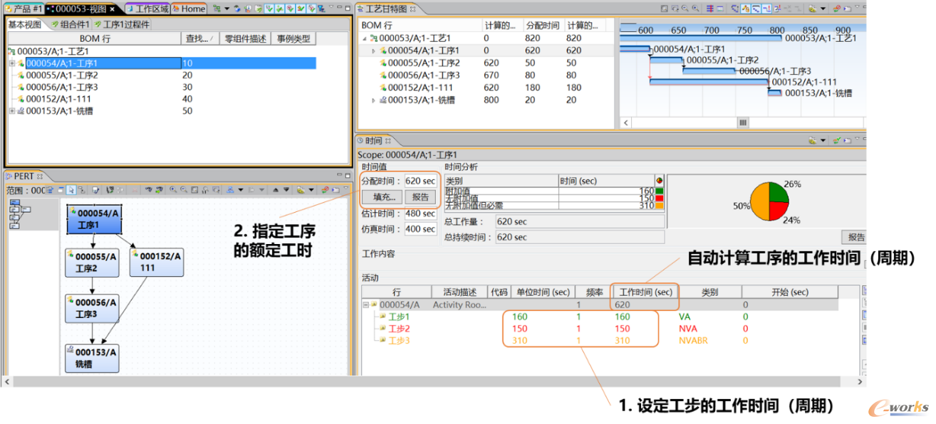

       3.1 工步工时Ts计算
       Teamcenter工艺规划器中可以基于工步进行工时编制,在进行工作时间设定时可以定义工时类型,用于工时附加值分析,作为未来工艺降本增效的一个数据来源,通过减少无附加值工序工时来缩短工作时间。工序的持续时间tp基于工步工时Ts自动计算得到,计算方式是将所有工步工时叠加,tp=Ts1+Ts2+……+Tsn
Teamcenter中工步工时计算
图2 Teamcenter中工步工时计算

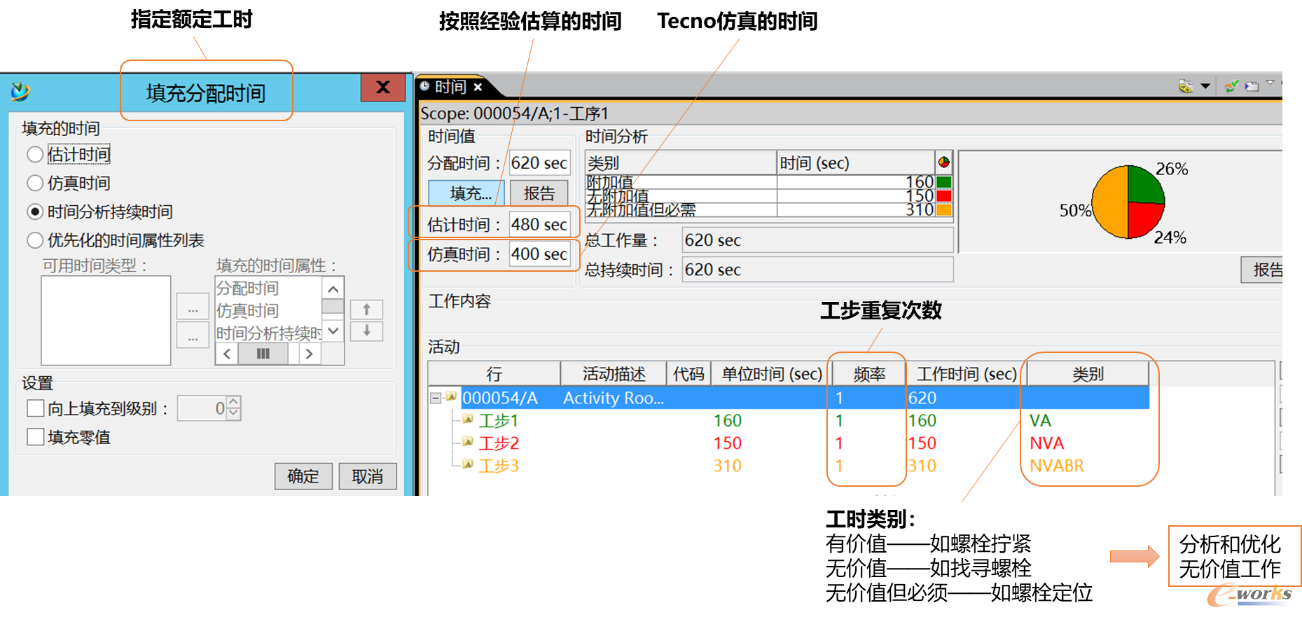

       在进行工步的工时填写时,可以通过定义标准工步库,以规范各类工步的标准工时,从而确保工序工时核算的准确性。
       3.2 工序工时Tp计算
       在设定完工步工时后仍需设定工序工时Tp,可以选择不同的方式,可以基于估计时间、仿真时间和时间分析持续时间几种方式进行设定。其中估计时间是当工序没有详细工步分解时,可以通过手工录入一个工序工时;仿真时间是基于CAM或着Tecnomatix进行工艺过程仿真后得到的工时;时间分析持续时间是基于工步工时Ts计算出的工序工时Tp,即Tp=tp
Teamcenter中工序工时计算
图3 Teamcenter中工序工时计算
       在这个过程中,可以结合各类工艺特点进行灵活应用,比如清洗、准备、检查类工序,就可以使用估计时间,基于生产经验进行工序工时的填写;比如加工工艺就可以结合CAM加工仿真得出的工时,使用仿真时间作为此工序的额定工时,装配、焊接等可以基于Tecnomatix装配和机器人仿真得出的工时,使用仿真时间作为此工序的额定工时;其他不便于或无需进行工艺仿真的工序,则可通过时间分析持续时间,结合工步工时进行叠加计算。

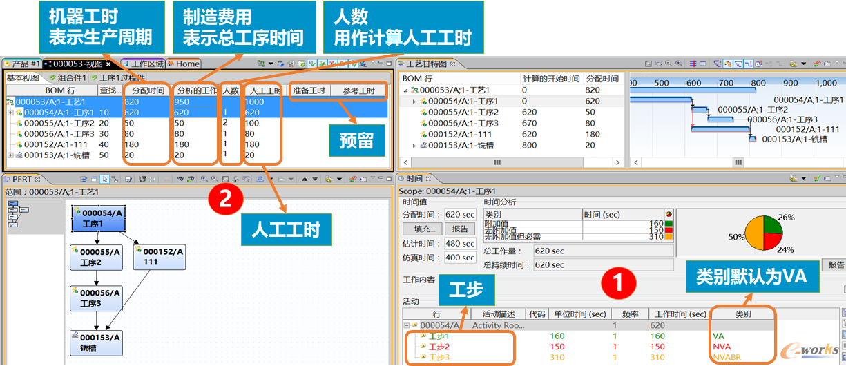

       考虑到工序会有串并序的情况,计算出来的工艺生产周期tc-c和总工序时间tc-t(总工作时间)是不同的,一个用来表示这个工艺对应作业的持续周期,一个用来表示所有作业的总工作时间。因此将机器工时Tm和制造费用Tp进行区分管理,把机器工时Tm定义为仅表示生产周期tc-c,用于生产排产,把制造费用Tp定义为总工序的时间tc-t,用于结合工序关联的工位和设备进行制造成本的计算。
       结合系统功能和对于工时计算的管理要求,使用工艺规划器的分配时间(生产周期)作为机器工时Tm,使用工艺规划器的分析的工作(总工序时间)作为制造费用Tp,另外,在工序中增加“人数n”,用来表示此工序参与的工人数量,结合工序的持续时间Tp-p通过系统计算获取人工工时Tp-l,Tp-l=Tp-p×n,工艺的生产工时通过工序工时进行叠加计算,工艺机器工时Tc-m=tc-c,工艺制造费Tc-p=tc-t,人工工时Tc-l=Tp-l1+Tp-l2+……+Tp-ln,用如下图所示。
基于Teamcenter进行额定工时管理
图6 基于Teamcenter进行额定工时管理
