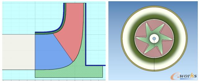

       研究对象为6叶片直连式单级单吸蜗壳式离心泵。该泵的主要性能参数分别为:设计流量Qd=216m3/h,设计扬程Hd=32.5m,额定转速n=2900r/min,效率eff=73.5%,比转速ns=190。主要几何参数,叶片出口直径:200mm,叶片出口宽度b2=22mm,叶片数Z=6,前后密封环单边间隙Rseal=0.3mm。采用TurboTides软件进行离心泵叶轮和蜗壳的建模,计算区域包括进口段,叶轮,前泵腔,后泵腔,蜗壳等6部分水体。叶轮如图1所示:

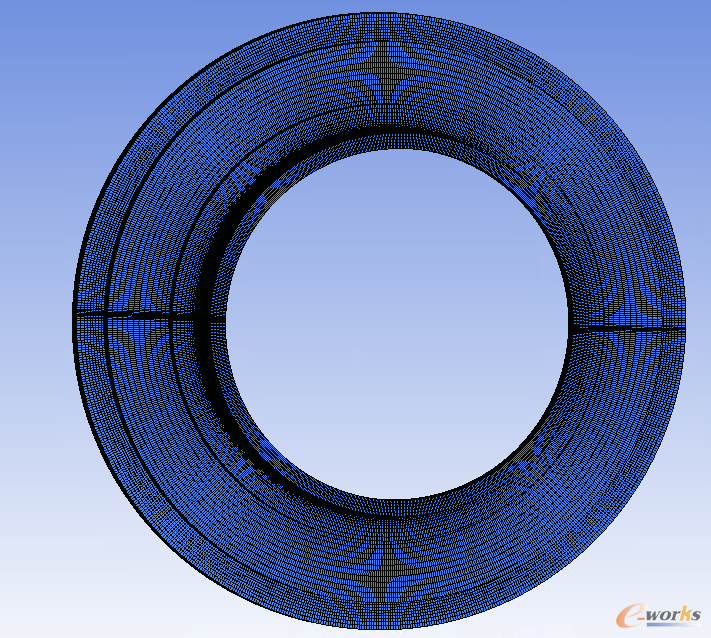

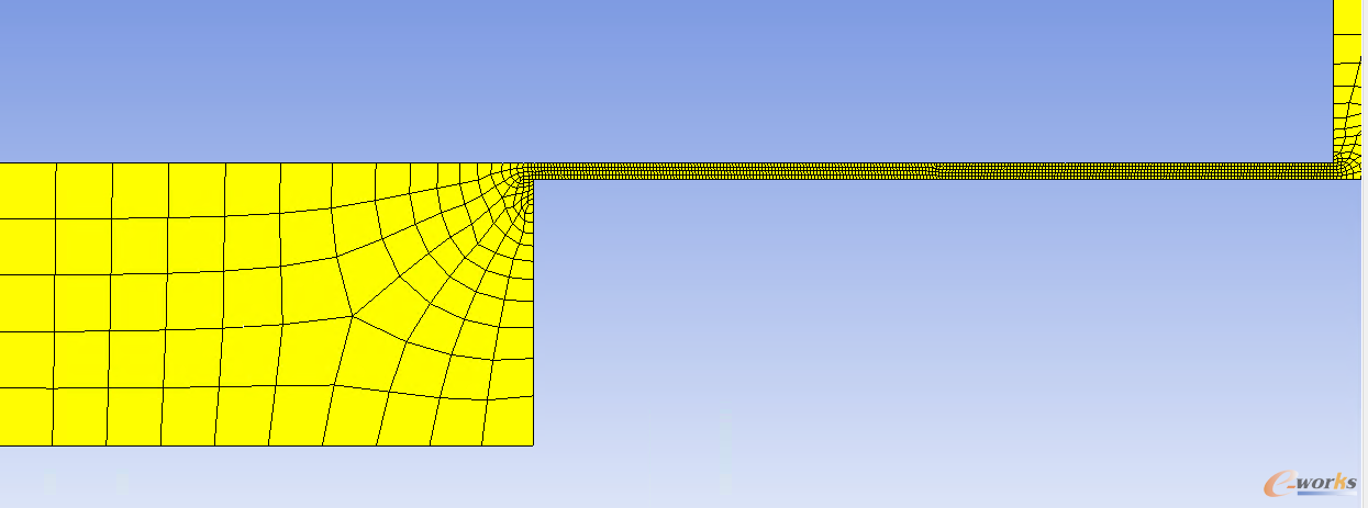

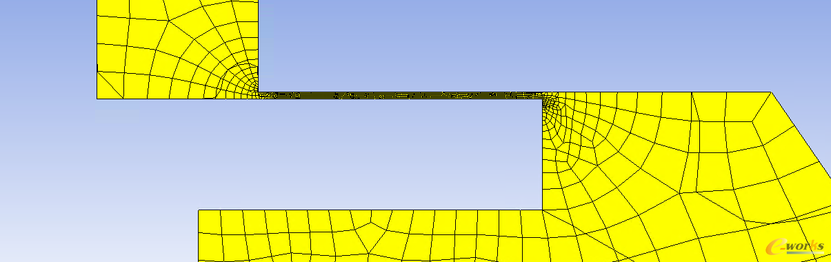

       前后泵腔由于口环间隙仅为0.3mm,该处间隙与整体尺寸相比,十分微小,需要对该处进行细致的网格划分,保证间隙里有足够数目的网格,以满足计算精度的需要,使其能够充分捕捉该处的泄漏流动。对前后泵腔提前切割好块,在Mesh中进行自动全六面体网格生成,如下图:
前腔网格
图2 前腔网格
前腔间隙网格
图3 前腔间隙网格

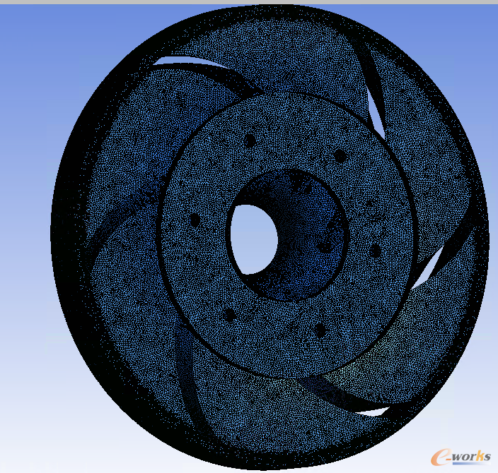

       由于四面体网格对复杂几何的适应性更强,划分方便,同时也满足精度的需求,因此本论文的蜗壳和叶轮部分采用四面体网格,叶轮部分网格如下图:
叶轮网格
图5 叶轮网格

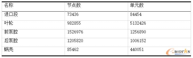

       全平衡孔计算模型的网格具体数目如下:
表1 网格数目
网格数目

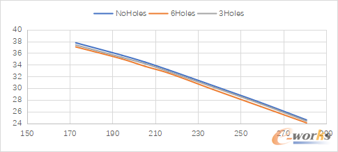

       如图6中的QH曲线所示,没有平衡孔时扬程最高,6个平衡孔的扬程最低,3个平衡孔的QH曲线居中。整体上,曲线接近平移趋势。这是因为当增加平衡孔时,叶轮出口的部分流体经过平衡孔又回流到了叶轮内部,没有沿着蜗壳流出,使得在同样条件下流出叶轮的流体减少,反映在下图的曲线上,将没有平衡孔的曲线向左平移即可以近似得到3个平衡孔的QH曲线和6个平衡孔的QH曲线。由于平衡孔导致的泄漏的存在,在设计点,扬程降低约0.8%;6个平衡孔时,设计点的扬程降低约1.7%。

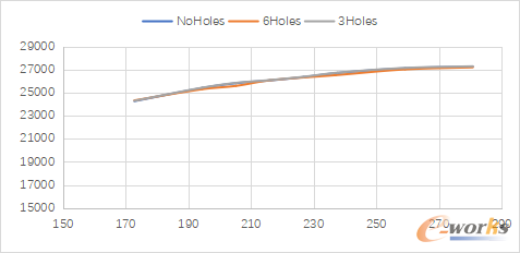

       如图7所示,平衡孔对功率的影响并不明显。功率曲线几乎没有明显的波动,下图中的曲线没有完全重合,可能是因为计算误差所致。经过平衡孔泄漏的流量由叶轮出口经后口环平衡孔流至叶轮内部,这一部分能量在该路径下不断循环,对叶轮的功影响较小,因此在曲线上上并不十分明显。

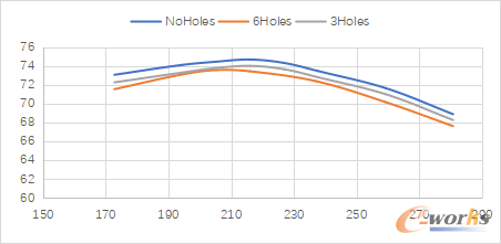

       图8为流量效率曲线。如图8所示,随着平衡孔数目的增加,效率呈现下降趋势,并且高效点有向小流量偏移的趋势。由于泄漏的存在,虽然叶轮做功没有明显变化,但是泄漏的部分流体在泵的内部进行循环流动,没有流出泵,也即并没有对外做有用功,进而使得泵整体的效率降低。泄漏量越大,效率越低。当没有平衡孔时,高效点的效率约为74.7%;当有3个平衡孔时,高效点的效率约为74.0%;当有6个平衡孔时,效率约为73.6%。当平衡孔全开时,效率降低约1%。

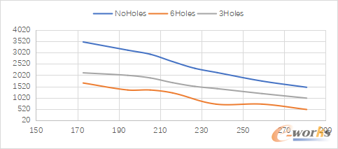

       如下图9为轴向力曲线,从图上可以看出,在设计点附近,全开平衡孔时,轴向力约为不开平衡孔时的50%,在仿真的最大流量处,全开平衡孔时轴向力约不开平衡孔的33%,在仿真的最小流量处,全开平衡孔时轴向力约为不开平衡孔的50%。由此可见,平衡孔可以极大的降低离心泵的轴向力。随着平衡孔数目的减小,直至为0(即不开平衡孔),轴向力依次增大。结合图8,效率则依次降低。由此可见,可以结合机械结构所允许的轴向力,通过调整平衡孔的数目,来保证满足机械结构的同时,最大程度的提高泵的效率。

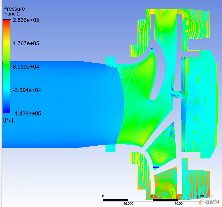

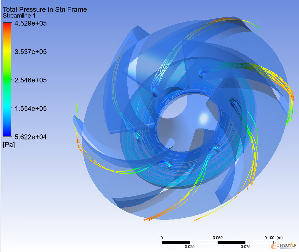

       如图10所示,高压流体经后口环由平衡孔进入叶轮,降低了叶轮后腔的压力,进而降低了轴向推力。由图中流线可以看出,在流体进入平衡孔时,压力较高,进入叶轮后与叶轮的低压区进行混合,压力降低,然后流体随着叶轮是做功,压力逐渐升高。平衡孔的存在,一方面降低了后腔的压力,使得轴向力有显著的降低,另一方面也对叶轮内部的流场造成了破坏,增大了叶轮内部的流动损失,进而使得效率变低。当平衡孔数目减少时,后腔压力降低较少,经平衡孔的泄漏变少,同时对叶轮内部流场的破坏程度也减小,使得效率变化较小。
