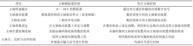

       此案例的原因是系统主板损坏。在 FANUC OI-D系统中有些是串行主轴,有些是模拟主轴。为了更好地区分两者,参照详细说明如表 1 所示。
表 1 主轴模拟量控制与串行主轴控制区别

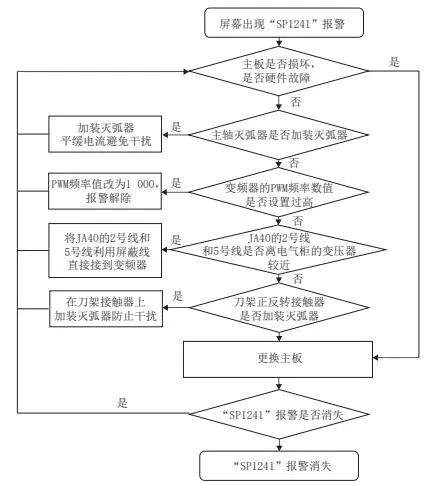

       故障发生后仔细观察电气柜,发现 KM3(刀塔正转接触器)和 KM4( 刀塔反转接触器)的线圈未加装灭弧器。接触器的线圈吸合时会产生电磁感应。在KM3 和 KM4 上加装灭弧器,可以有效防止线圈吸合时的干扰。“SP1241”报警故障的诊断与处理流程图,如图 2 所示。
图 2 “SP1241”报警故障的诊断与处理流程
       FANUC OI-D 数控系统的模拟主轴控制输出的0 ~ 10 V 电压容易受到接触器线圈吸合或变压器的干扰。在设置好变频器参数和排除硬件损坏的原因后,故障排除思路应着重于电气柜内的干扰。根据以上故障案例依次排查,可以提高工作效率,简化工作流程,达到事半功倍的效果。
