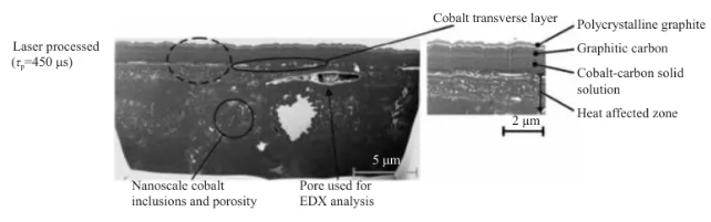

       特点与应用:微秒激光脉宽较宽,通常适用于粗加工。例如,笔者课题组使用波长为 1064nm 的 Nd:YAG 型微秒精密激光切割机完成了金刚石热沉结构的加工。
       加工效果与影响:其加工时伴随强烈热损伤,长脉宽的微秒激光峰值功率在几千瓦且脉冲持续时间长,导致存在较深的热影响区。如在加工金刚石时,热影响区可达 6.8μm。
图1  脉宽450μs激光得到PCD复合材料的FIB截面图

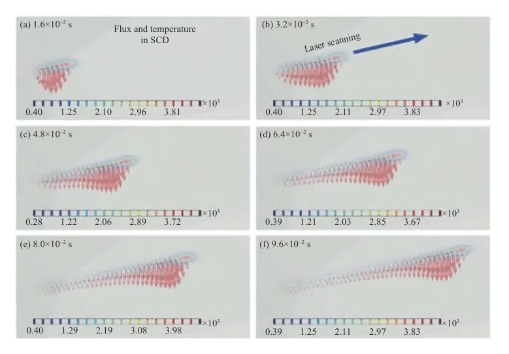

       热影响与相关研究:但纳秒激光烧蚀过程对样品具有热破坏性,宏观上表现为加工产生较大的热影响区。
       南京航空航天大学建立了三维移动纳秒脉冲高斯激光烧蚀单晶金刚石的有限元模拟模型,得到不同扫描时间下单晶金刚石内的热传导及温度分布;
图2  不同扫描时间单晶金刚石内的热传导和温度分布,箭头表示导热热流方向

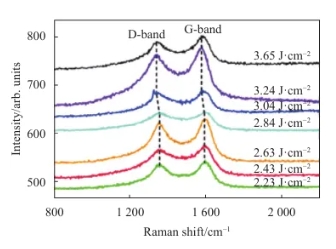

       作用机制与现象:与纳秒激光类似,皮秒激光与金刚石相互作用时也是通过表面石墨化进行,并且随着皮秒激光能量密度的增加,石墨峰出现明显的红移。
       Sergei M. Pimenov 等利用皮秒激光作用于金刚石内部,观察到金刚石内部产生石墨化现象,并基于此制备了石墨化的微结构阵列,还研究了晶体取向对皮秒激光烧蚀过程的影响,同时发现了 3H 色心、NV 色心的产生,且 NV 色心的荧光由于激光体修饰过程有增强的现象。
图3  不同激光能量下皮秒激光烧蚀金刚石微槽中心位置处的拉曼光谱
