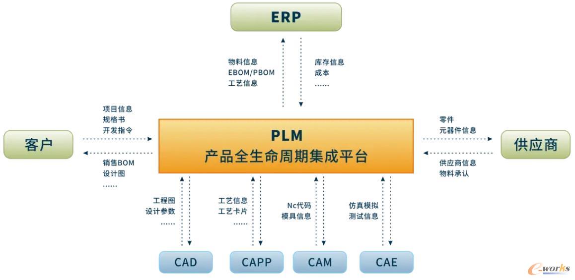

       PLM系统作为构建企业数字产业结构的有力工具,可以将企业产品数据和变更过程系统地整合起来,贯穿于产品全生命周期的数据管理。基于PLM系统的产品全生命周期管理平台架构模型如图1所示,在众多大型制造业企业中得到应用,以应对信息技术的不断更新和发展以及市场对产品迭代速度日益增长的需求,是优化企业数字产业结构和提高企业整体经营效益的重要工具。
图1 基于PLM系统的产品全生命周期管理平台架构

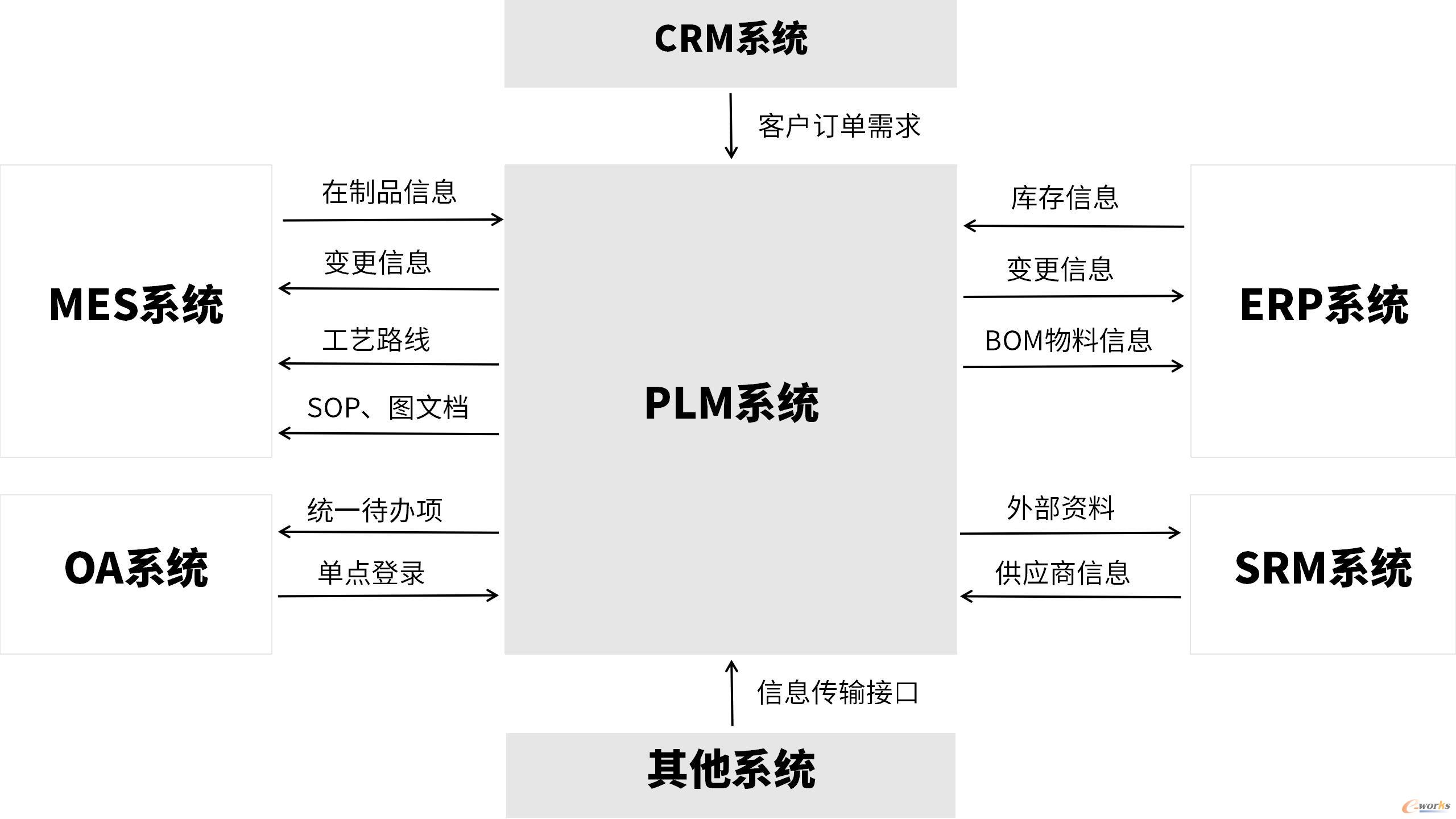

       PLM系统的集成是通过打开数据通道,链接各大信息管理系统,建立具体的数据更新逻辑和管理结构来实现的,如图2所示为PLM系统与企业OA、ERP、CRM、SCM、MES等其他系统的信息集成交互过程。通过二次开发,构建PLM系统与ERP、CRM、SCM、MES、CAPP系统的集成环节,并将CAD、CAM、CAE和PLM系统的集成应用于产品零件设计,利用CAPP软件对工艺设计进行控制和管理,编制详细的工艺路线信息,对零件加工、装配需要使用的工艺、车间、加工中心、配额等数据进行反映。为了实现研发与过程制造的数字化、系统化集成,可以快速生成虚拟样机及相应的产品参数,实现各阶段的动态仿真,识别和解决影响产品质量、功能、制造成本等设计问题。制造部采用APS先进计划系统生成高效、科学的生产调度,将MES制造执行系统与特定的生产单元连接起来,MES系统可以收集和记录生产过程中的各种数据,实现生产现场的实时检测。
PLM系统的信息集成交互过程
图2 PLM系统的信息集成交互过程

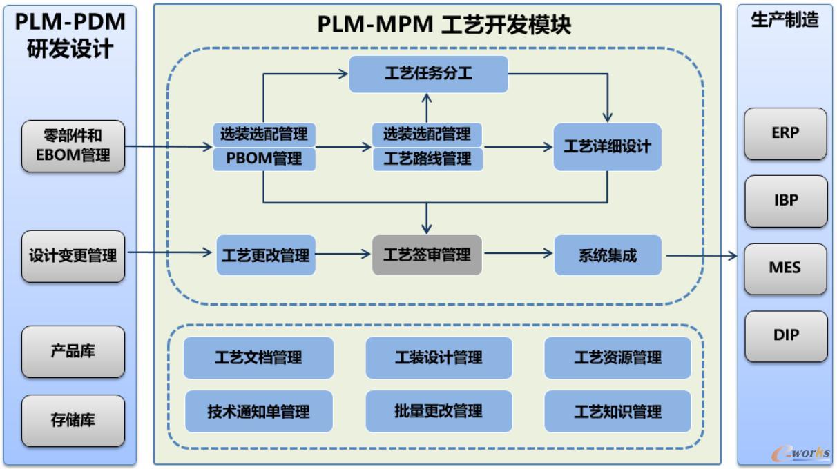

基于PLM系统的PLM-MPM工艺开发模块
图3 基于PLM系统的PLM-MPM工艺开发模块
       通过PLM系统对生成的BOM进行标准化管理,减少企业资源浪费[3]。采用规范化、模块化的BOM电子账单管理,消除因设计员或设计理念变化引起的成熟产品的结构变更,减少设计与制造不匹配的问题发生,严格执行审核下发的设计图纸和工艺文档,基于PLM系统开发的PLM-MPM工艺开发模块如图3所示。PLM系统在数字化三维制造过程平台构建中的应用,不仅可以提高ERP系统的工作效率,而且可以提高企业产品开发水平和产品加工能力。在实际生产过程中,零件的形状设计应与设备的加工性能相匹配,但不能在现有设备中加工或加工质量不符合控制要求,因此零件的设计审核员应熟悉应用设备,确保零件的参数能够正常生产,确保工艺符合现有生产条件,并形成一系列精益设计标准文件,减少延误造成的加工浪费。
