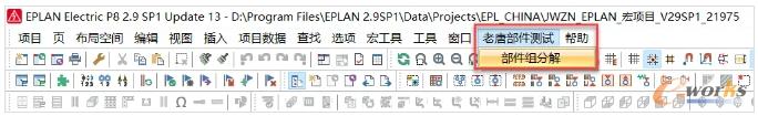

       不过又有了新的挑战,一个项目如果很多盲盒,我们如何把盲盒内的东西取出来呢,需要一个“开瓶器”来批量开启盲盒,这就需要本土化的开发了,找到了开发团队的伙伴,通过反复测试,一个“开瓶器”做好了,第一版测试开瓶器“老唐部件测试”来了。
开瓶器-“老唐部件测试”
图3 开瓶器-“老唐部件测试”

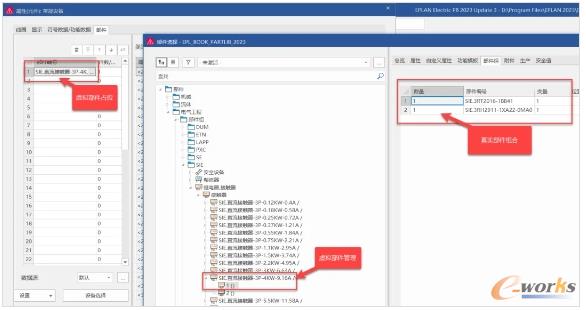

       ◆虚拟部件定义
       虚拟部件定义,就是进行盲盒规格的定义,确定盲盒的关键参数,通过和一些Eplan老用户进行讨论,每个公司根据自己方案需求,可自行定义盲盒技术规则。
       举例如下图所示:
虚拟部件定义
图5 虚拟部件定义

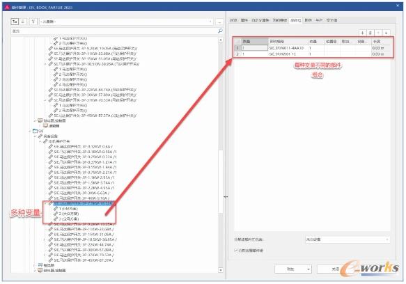

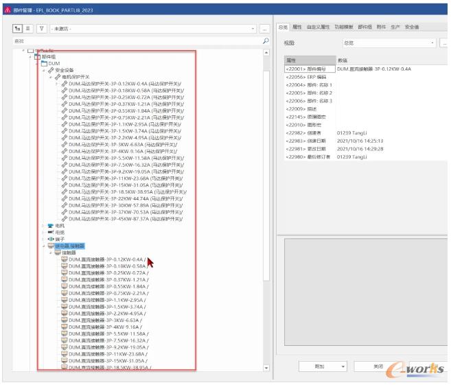

       盲盒的定义,推荐使用Eplan部件组技术,因为存在多对多,多对一等多种组合情况,就算同一种品牌,也存在多种组合情况存在多种情况,如下图所示:
西门子接触器的部件组合多样性
图6 西门子接触器的部件组合多样性
       部件库推荐使用Eplan 2023之后的软件版本,因为Eplan 2023更改了部件变量技术,只要部件编号等少数部件参数固定,其它参数都可以每个变量不同。如下图所示:
部件变量及部件组合
图7 部件变量及部件组合

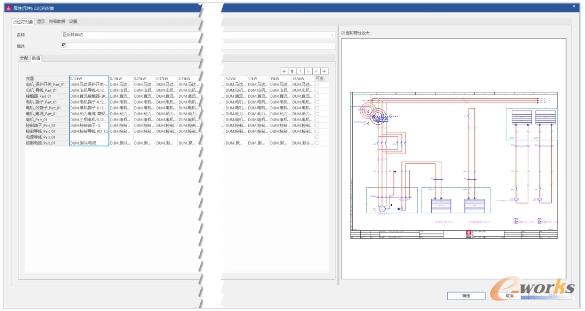

       有了虚拟部件的清晰定义和创建,对于标准化和参数化数据的创建也不存在挑战了,通过虚拟部件的占位,我们可以减少了大量的数据方案准备,如下图所示:
标准化,参数化回路数据
图8 标准化,参数化回路数据
       通过上图,我们可以想象一下,如果不使用虚拟部件占位技术,一个0.12KW-18.5KW的正反转回路,保护开关、接触器、电缆、端子等,每增加一种品牌就要增加数据的变更,即使标准回路就算采用同一种品牌,每3-5年进行一次产品迭代,我们也需变更维护参数数据,工作量比预想的要多,标准回路的生命力比较短。因此在中国,对于多变的部件设计方案而言,标准化和参数化将是一种挑战。为了应对这种挑战,采用虚拟部件技术可以减少数据的维护量,延长标准回路的生命周期。

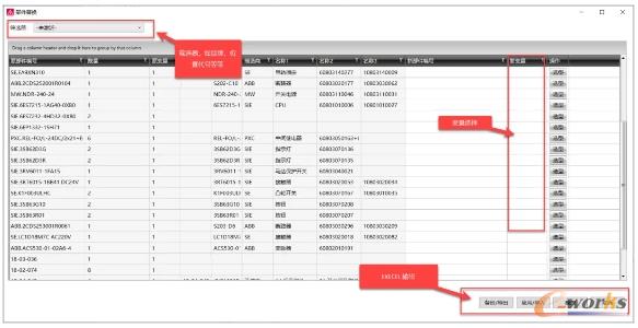

       这个更换部件,可以一个一个部件的更换。属于Eplan标准功能。如果用户想大批量进行替换,可以采用Easy Parts工具包的部件替换,通过Excel表格输出方式批量替换。如下图所示:

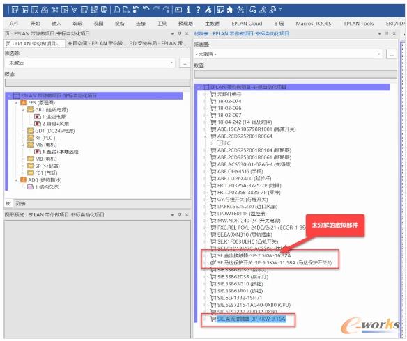

       当我们完成部件替换后,每个部件都是一个有技术规格的盲盒,我们需要提取出盲盒中的部件进行真实材料统计,3D虚拟装配和布线,2D原理图管脚的更新等,如果部件替换完成,不进行部件分解,也可以进行物料的统计,但3D装配和3D管脚号(连接代号)更新就无法完成。
未分解的虚拟部件
图11 未分解的虚拟部件
       我们需要通过“开瓶器”将盒子里面的内容提取出来,如下图所示。

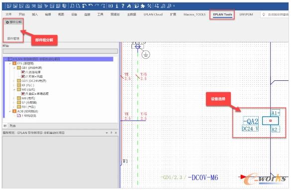

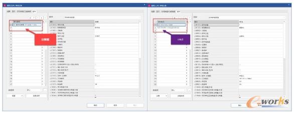

       这个过程,需要使用开发工具部件组分解器了,在材料表导航器中,或者是图纸中,选择任何一个主功能设备,选择这个命令,即可整个项目进行部件组分解,如下图所示。
部件组分解
图13 部件组分解
       分解前后对比如下图所示。
部件组分解前后
图14 部件组分解前后

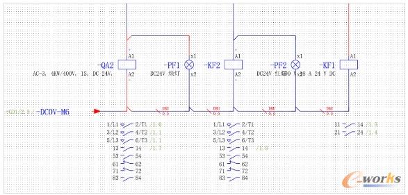

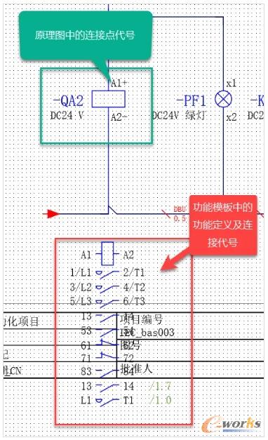

       部件组分解完成后,我们获取了真实部件,同时也可了解真实部件的部件功能模板,我们知道部件更换后,功能模板并不会将其管脚号(连接代号)进行更新。如下图所示。
原理图连接代号和功能模板中的连接代号不匹配
图15 原理图连接代号和功能模板中的连接代号不匹配
       通过图例,可以看到线圈现有的连接点代号是A1+和A2-,而功能模板中的线圈连接代号是A1和A2,两者不匹配。这就需要我们使用2.9 SP1版本之后的新功能“更新设备数据”。

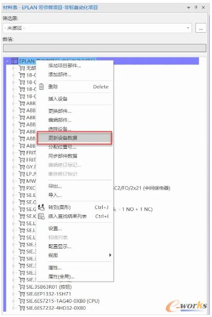

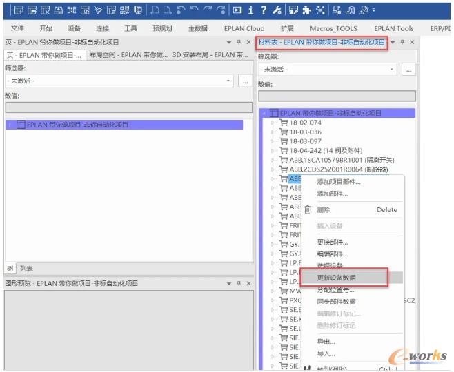

       在Eplan的材料表导航器中,选择项目层级即选择所有的部件,鼠标右键进入快捷菜单,选择“更新设备数据”,如下图所示。
更新设备数据
图16 更新设备数据
       通过“更新设备数据”,可以批量更新项目中所有的连接代号,更新完成后,如下图所示。
更新设备数据
图17 更新设备数据
       通过上图,我们可以看到线圈的管脚号(连接点代号)被自动更新为所选部件的功能模板中的连接点代号。
