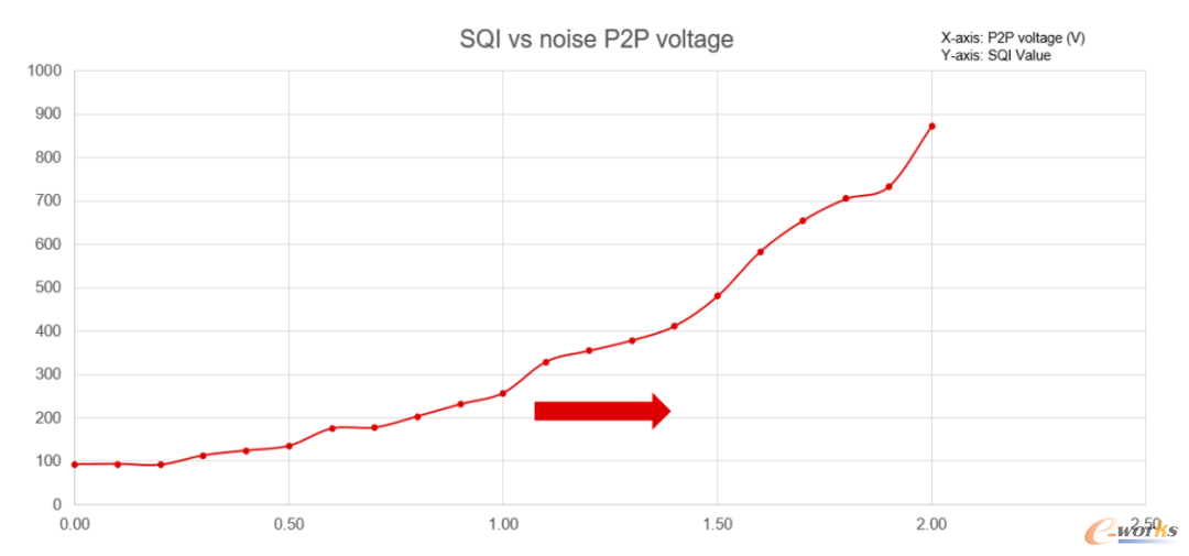

    SQI通过评估信号强度、噪声水平和传输错误来监控链路质量,以提供连接健康状况的实时状态。在人形机器人等封闭系统中,SQI可以及早检测信号衰减或不稳定情况,以便进行主动维护,或者确定网络的哪个部分出现问题。任何给定时间的SQI值都存储在寄存器中,可通过简单的计算与信噪比 (SNR) 相关联。图 6 显示了SQI值随噪声的增加而增加的示例。
图6:SQI示例

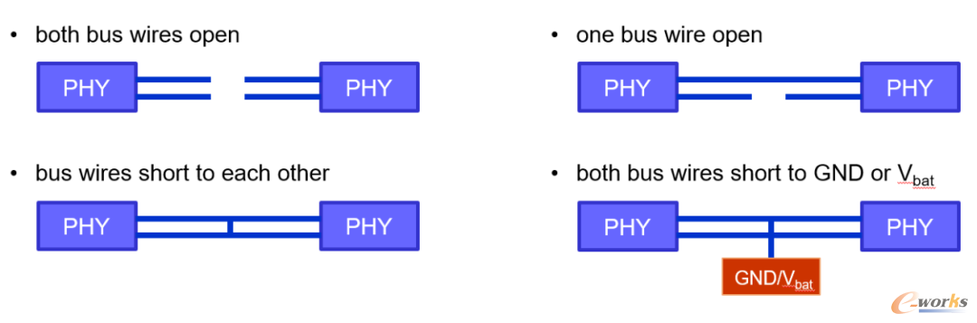

    TDR识别整个电缆长度范围内的故障(例如短路或开路),以及与PHY的距离。图 7(Buntz 和 Daimler AG,2017)显示了可使用TDR功能检测到的不同类型的故障。这种诊断方法对于精确定位电缆中故障的确切位置非常有用
图7:电缆中可能出现的故障
