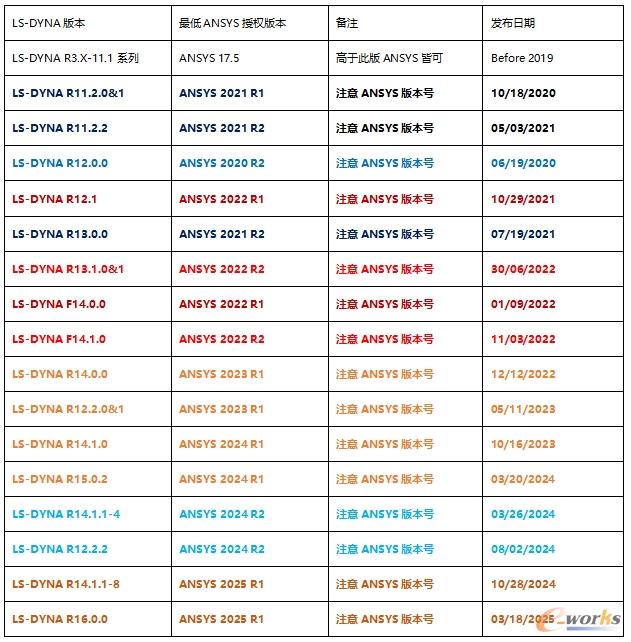

       LS-DYNA在2019年被ANSYS收购,2020年整合完毕后,新出LS-DYNA的授权开始与ANSYS发行版本保持一致,此次评测的F14.1、R14.1.1-8、R16.0.0需配合ANSYS相应授权使用。
       LS-DYNA各版本需要最低ANSYS授权版本如下:
表1 LS-DYNA各版本需要最低ANSYS授权版本
       自从LS-DYNA被ANSYS收购后,逐步的融合到了ANSYS产品线,有些版本是ANSYS独享,比如这次的R14.1.1-8,内置在ANSYS 2025 R1中,还有R16.0.331.DEV也是内置在ANSYS Forming 2025 R1中。

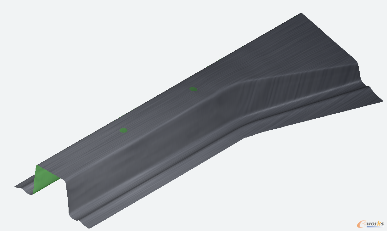

1、拉延、回弹测试
       计算案例1:NUMSHEET 2022 BM1(涵盖拉延、回弹)
拉延、回弹
图1 拉延、回弹
       以上算例所有版本的求解器使用同样的DYN文件;

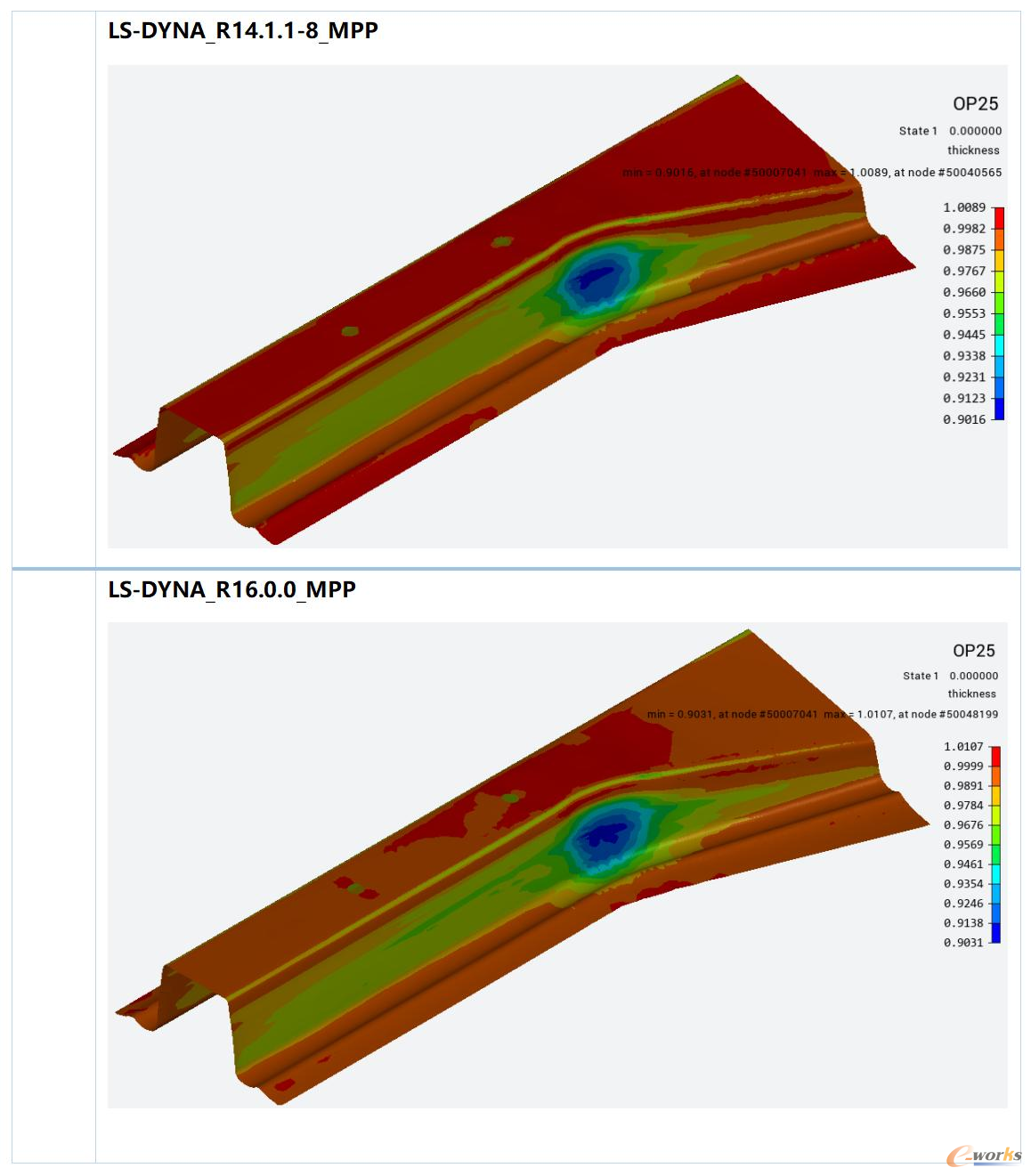

       测试1.拉延结果-厚度
厚度测试
厚度测试
图3 厚度测试
       从数值分布趋势看,5个版本求解器计算的厚度计算结果基本一致,无明显差异。

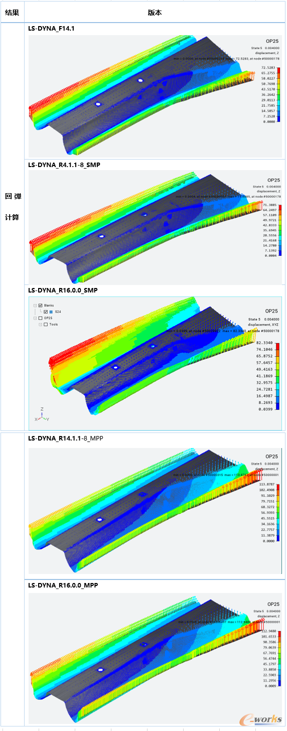

       测试1.结果-回弹
回弹力测试
图4 回弹力测试
       从分析结果看,回弹计算SMP版本和MPP版本有明显差异(R16.0.0的SMP本质是MPP),SMP版本求解器回弹结果大约在70mm左右,MPP结果大约在110mm左右,趋势一致,至于那个更准确,需要结果实际的产品和试模结果综合评估,在此不做评判。

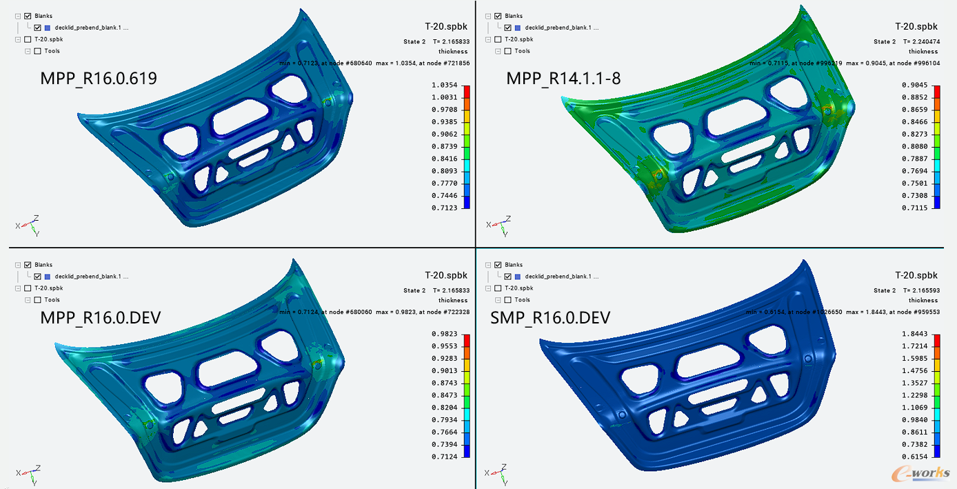

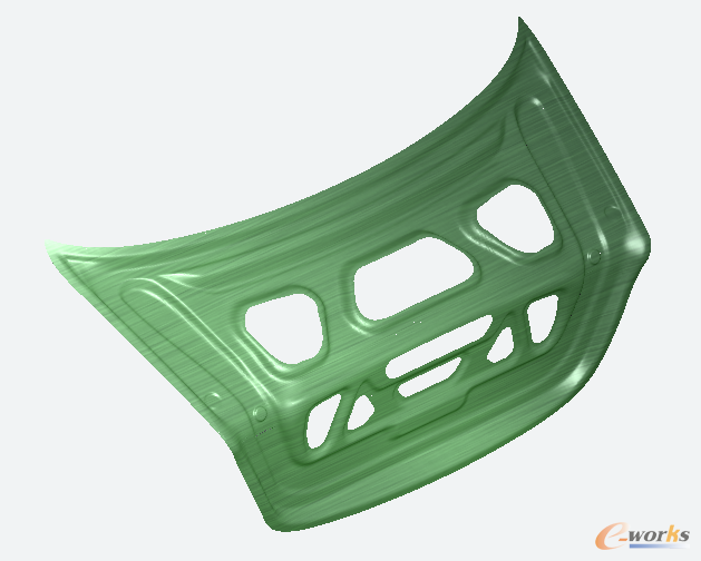

       测试2.结果-厚度
厚度结果
图5 厚度结果

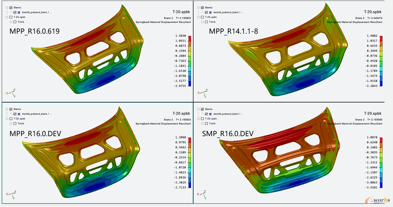

       测试2.结果-回弹
回弹结果
图6 回弹结果
       从分析结果看,R14.1.1-8拉延计算精确度更好一些,Ansys Forming2025R1软件自带的求解器为R16.0-DEV次之,从回弹结果看,SMP版本的R16.0-DEV分布趋势有问题,综合来看,Ansys Forming2025R1自带的MPP版本无论是求解效率,还是计算质量都优于公版MPP-R16.0。

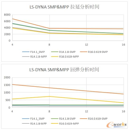

2、求解效率测试
       测试案例1分别使用4/8/16三种不同的CPU数目(没有超过CPU物理核数)分别计算了效率SMP和MPP版本的计算时间如下:
计算时间
图7 计算时间
       测试案例1从分析过程看,拉延计算MPP版本所用的时间大幅度小于SMP版本;从分析效率看,最新的MPP-R16.0.619版本的效率相比于SMP版本效率提升明显,部分场景效率提升约100%。
       回弹计算看,目前效率最高的是MPP的R14.1.1-8系列,这个版本的拉延计算效率也是略低于R16系列,综合来看,效率最高;但是R14.1.1-8系列的计算结果目前DynaForm7.2也不支持读取。

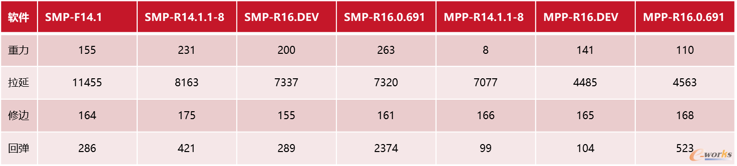

       测试案例2使用了16核,各阶段求解时间如下:
各阶段求解时间
图8 各阶段求解时间
       测试案例2前处理使用Ansys Forming 2025R1,从拉延计算分析时间看,使用ANSYS Forming 2025R1生成的前处理文件已经不适合用R14系列进行运算了,直接提交会报错,虽然修改后勉强运算,但是求解器效率大幅下降。

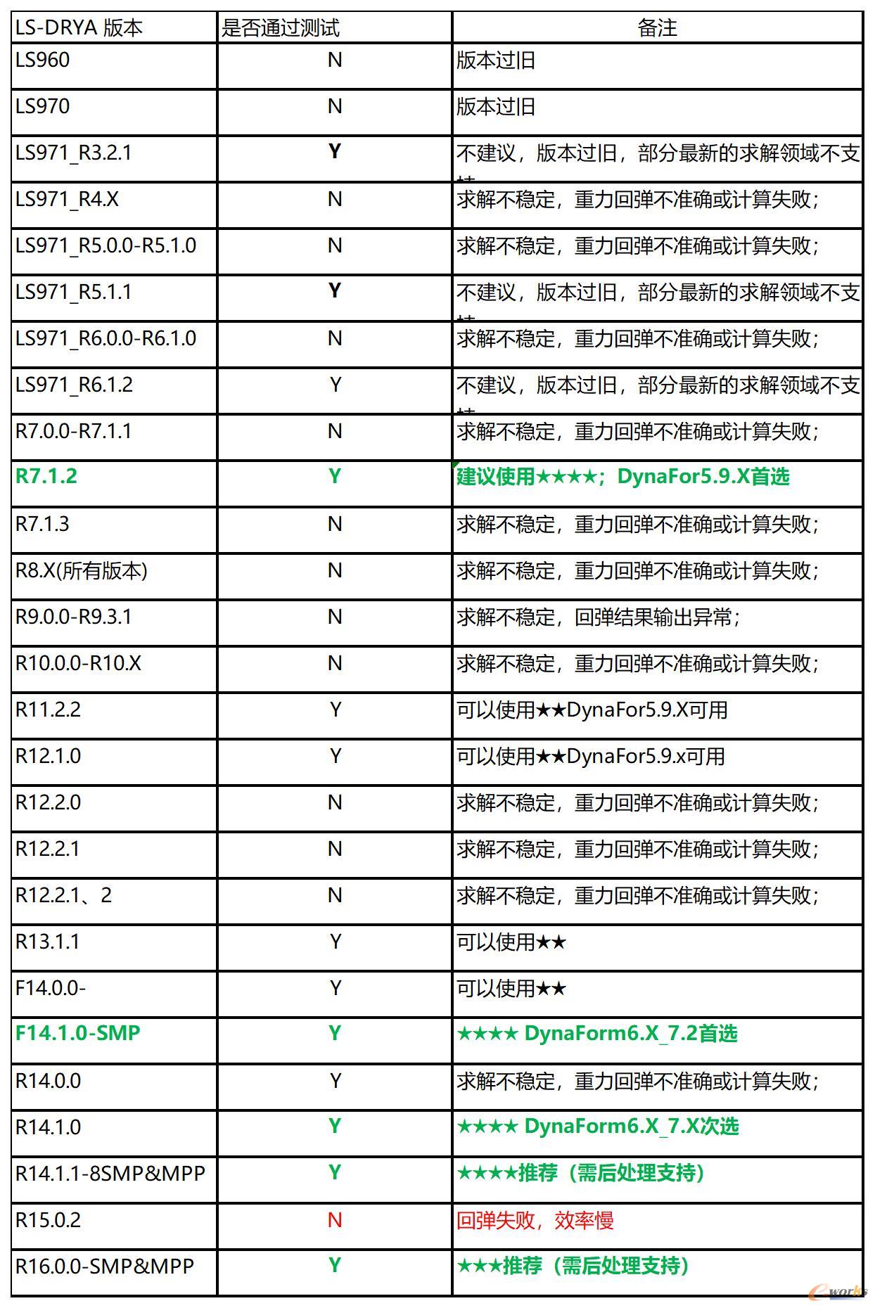

       使用DynaFomr5.9.x系列的笔者建议继续使用R7.1.2系列;假如使用DynaForm 6.X/7.0/7.1/7.2系列,建议使用SMP_F14.1系列(ANSYS FORMING 2023R1内置)。
       Ansys Forming系列软件,建议使用内置的MPP求解器。
       使用其他的前处理工具的比如JSTAMP,建议使用官方推荐的求解器,经过此次测试,笔者感觉LS-DYNA在冲压这个领域,公版LS-DYNA的历史可能已经结束了,以后大概率是定制版。

       截止到2025年5月份笔者推荐冲压分析使用的LS-DYNA见附表1。
       附表1:
冲压领域分析LS-DYNA推荐版本一览表
