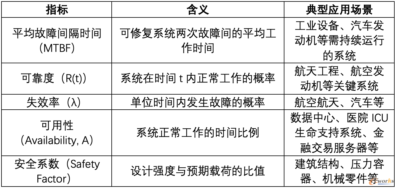

       可靠性(Reliability)是指产品在规定条件下、规定时间内完成规定功能的能力。其中,规定条件包含使用环境、操作方式、负载等多方面因素,规定时间明确了产品有效工作的时长范围,规定功能是产品设计之初赋予的核心使命,比如手机的通信、拍照、数据处理功能,汽车的运输载人功能等。简单理解,可靠性就是产品能使用多久不出故障。
       衡量可靠性的指标众多,平均故障间隔时间(MTBF)是常用指标之一,它通过计算设备在两次故障之间的平均工作时间,反映设备的可靠性水平,MTBF值越高,设备可靠性越强;可靠度(R(t))是指产品在规定条件和时间内,无故障地完成规定功能的概率;失效率(λ)则是指工作到某时刻尚未失效的产品,在该时刻后单位时间内发生失效的概率。
常见的可靠性衡量指标
常见的可靠性衡量指标

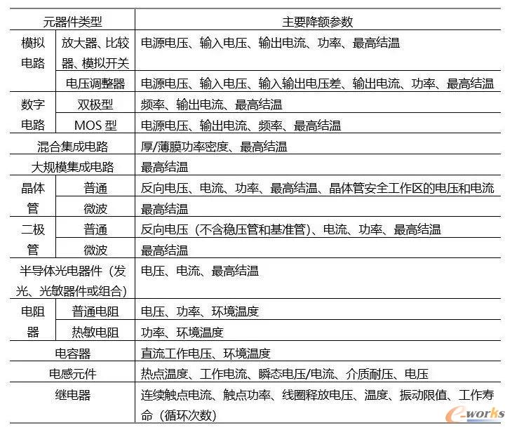

       ●降额设计:让元器件或设备在低于其额定参数的条件下工作,从而降低其失效率,提高产品的可靠性。以电子电路中的电阻器为例,若其额定功率为1瓦,在设计电路时,让它在0.5瓦甚至更低的功率下工作,就能有效降低电阻器发热和老化速度,提高其可靠性。汽车发动机在设计时,也会通过降低压缩比、限制最大功率输出等方式进行降额设计,使发动机在各种工况下都能稳定运行,减少故障发生概率。
常用元器件的降额参数
常用元器件的降额参数

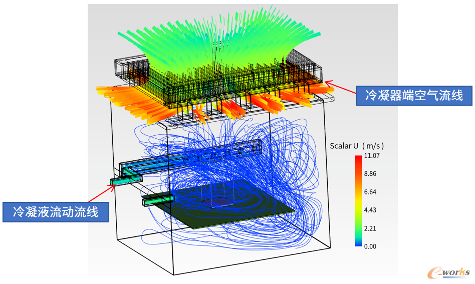

       ●热设计:由于热量是影响电子设备可靠性的重要因素,过高的温度会加速电子元件的老化和失效。热设计就是通过合理的散热结构和散热方式,将设备产生的热量及时散发出去,保证设备在适宜的温度范围内工作。例如,在笔记本电脑中,通常会配备散热风扇和导热铜管,风扇加速空气流动,导热铜管将CPU和GPU等发热大户产生的热量传导到散热片上,再通过风扇将热量散发到外界。在大型通信基站中,会采用液冷散热技术,利用冷却液循环带走设备热量,确保基站内的电子设备在高温环境下也能可靠运行。
某浸没液冷服务器的热仿真设计图(来源:云道智造)

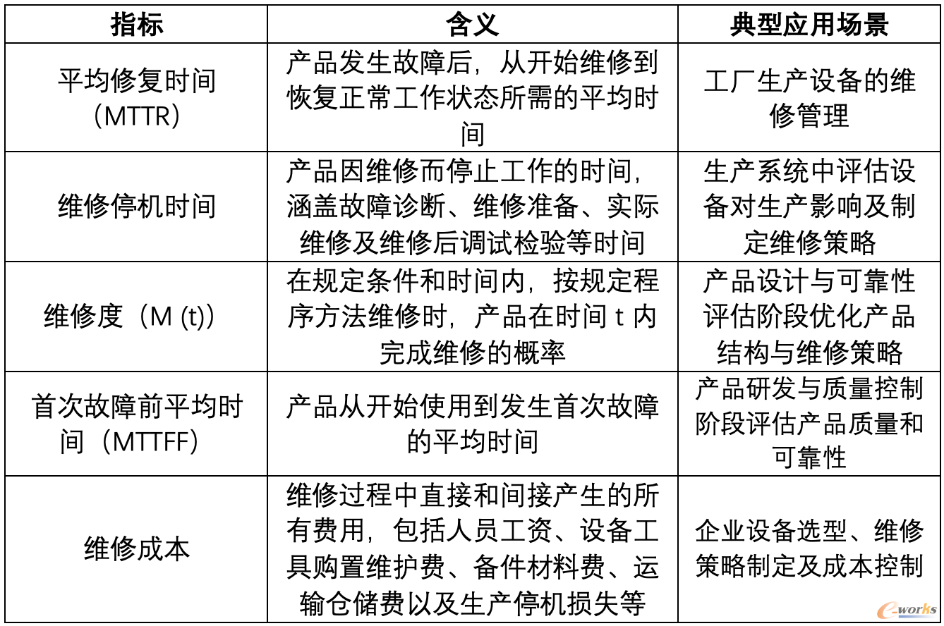

       维修性的指标用于衡量产品维修的难易程度和效率,常见的指标包括平均修复时间(MTTR)、修复率(μ)、维修停机时间、维修度(M(t))、首次故障前平均时间(MTTFF)、维修成本。
常见的维修性衡量指标
常见的维修性衡量指标

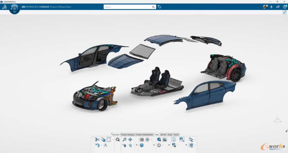

       在汽车行业,模块化设计是提升维修性的典型方式。如今许多汽车的发动机、车载娱乐系统等都采用模块化结构。比如新能源汽车的动力电池组,由多个标准化电池模块组成,当某个模块出现故障时,维修人员无需对整个电池组进行复杂的拆解和维修,仅需更换故障模块即可,大大缩短了维修时间,降低了维修成本。同时,汽车零部件的标准化设计,使得不同车型之间的部分零件可以通用,在维修时更容易找到合适的替换件。
汽车的模块化设计(来源:达索系统百世慧)

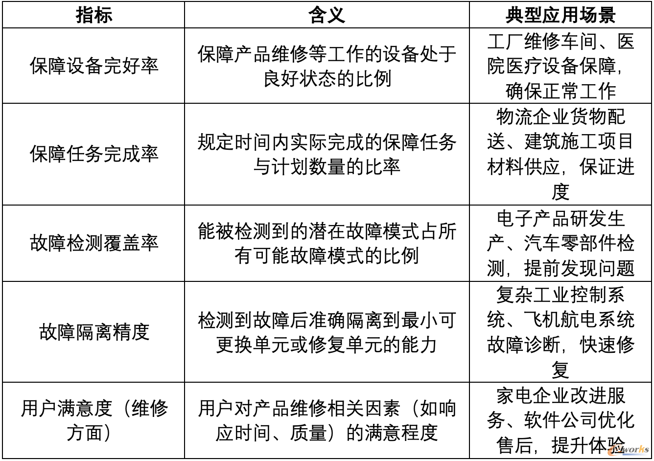

       保障性衡量指标用于评估产品或系统在全寿命周期内获得保障资源以维持规定功能的能力,常见的指标包括保障设备完好率、保障任务完成率、保障资源配置率等。此外,由于维修性直接影响装备或系统获取保障资源的效率与效果,与保障性高度关联,因此维修性指标常被纳入保障性衡量体系。为避免内容重复,相关维修性指标已在维修性章节中详细阐述,此处不再赘述。
常见的保障性衡量指标
常见的保障性衡量指标

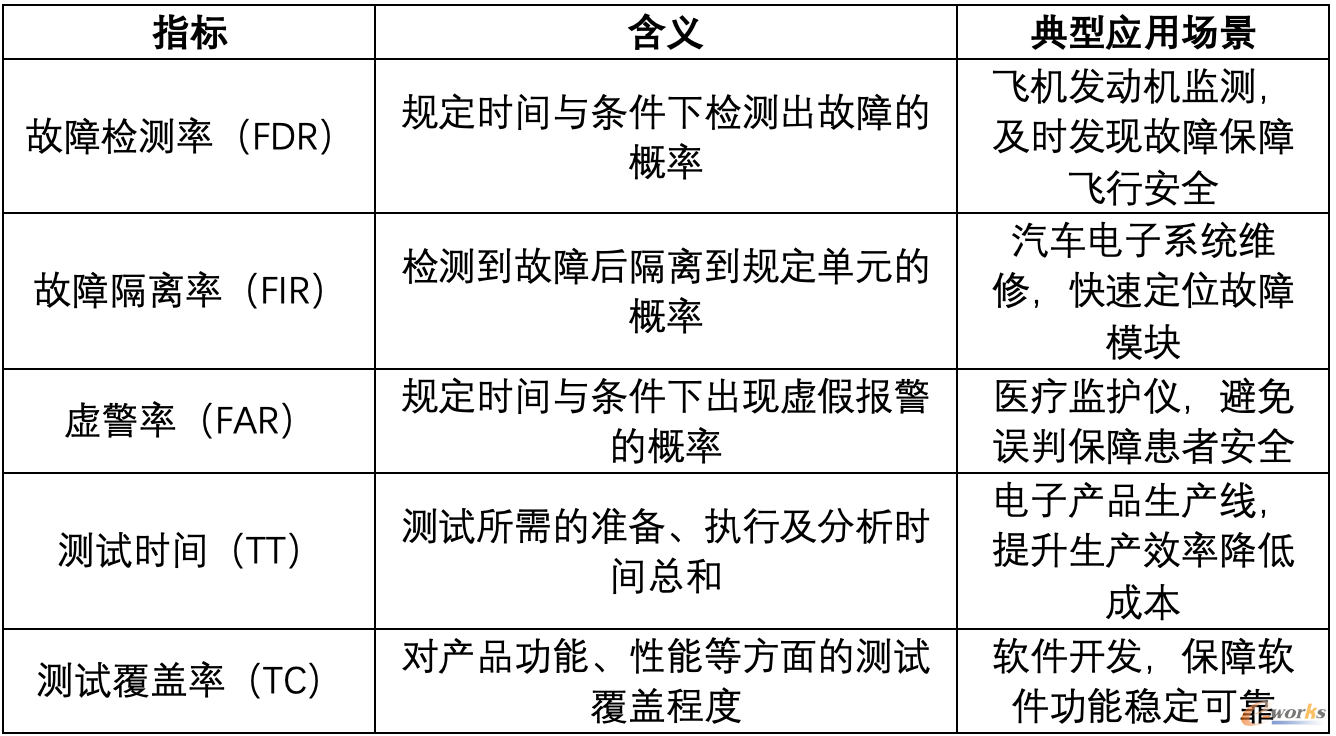

       测试性的目标通常有两个:确定产品的运行状态;二是判断故障隔离能力。测试性设计考虑因素:涵盖硬件和软件方面。硬件上,合理布局电路和选用合适元器件,便于测试信号的接入和传输;软件上,设计诊断程序和算法,实现对系统功能和状态的监测与分析。常见的测试性指标包括故障检测率、故障隔离率、虚警率、测试时间、测试覆盖率等。
常见的测试性衡量指标
常见的测试性衡量指标

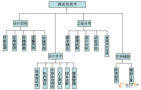

       在工程设计中,常见的测试性技术主要包括固有测试性,机内测试,外部自动测试,人工测试,综合诊断和健康等管理技术。
试性技术组成
试性技术组成

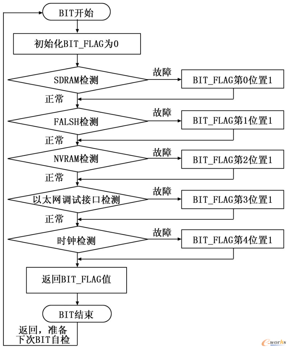

       ●机内测试(BIT):是指系统或设备内部设置的自动测试功能。它可以在系统运行过程中实时监测自身的工作状态,快速检测和隔离故障。例如,现代飞机的航空电子系统中,机内测试功能能够实时监测各个传感器、计算机等部件的工作参数,一旦发现异常,会立即发出警报并指示可能的故障位置,大大提高了系统的可靠性和可维护性。
机载显控设备CPU模块BIT检测流程
机载显控设备CPU模块BIT检测流程

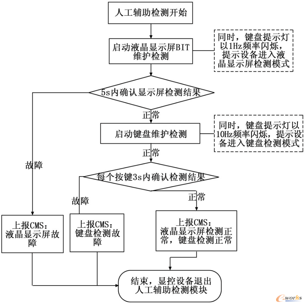

       ●人工测试:指由测试人员通过手动操作测试设备或直接观察产品的工作状态来进行测试的方法。虽然自动化测试技术越来越普及,但人工测试仍具有不可替代的作用。例如,在一些复杂的系统中,人工测试可以对系统的功能和性能进行全面、细致的检查,发现一些自动化测试难以发现的问题;在产品的研发初期,人工测试可以帮助测试人员更好地理解产品的功能和需求,为后续的自动化测试提供基础。
某显控设备人工检测流程
某显控设备人工检测流程

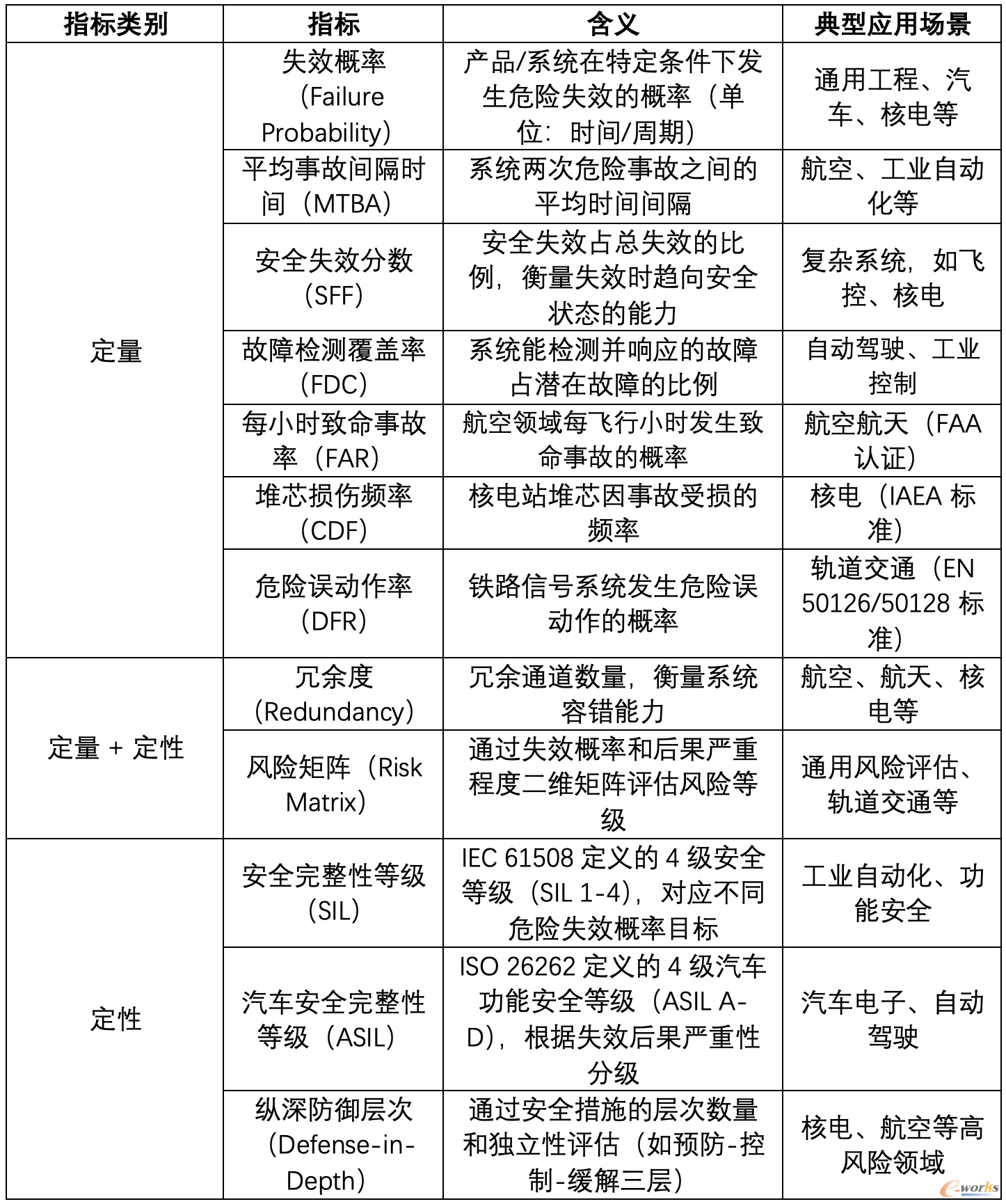

       安全性的衡量指标兼具定量精确性(如失效概率数值)和定性系统性(如安全等级认证),核心是通过“风险量化-措施设计-验证达标”的逻辑,确保高风险行业的失效后果可控。例如,汽车行业的ASIL D、核电行业的SIL 4等指标,均是该行业安全性的硬门槛,直接决定产品能否上市或运行。
常见的安全性衡量指标
常见的安全性衡量指标

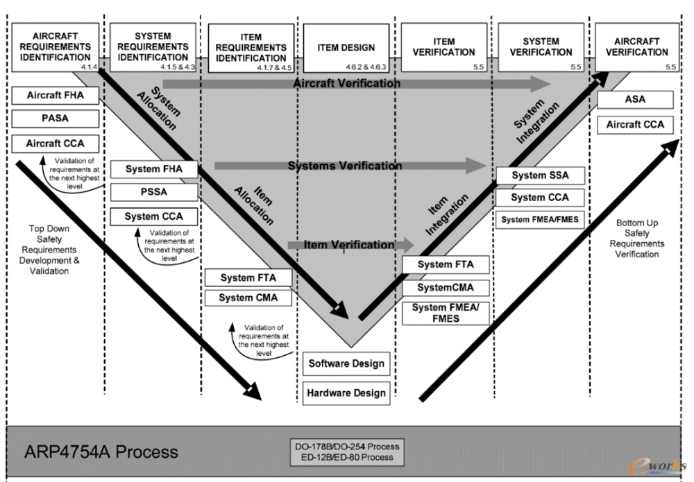

       在航空行业,飞机的安全性是决定飞机效能和寿命周期费用的重要因素。以民用飞机机载系统为例,其安全性通过多层次技术体系和严格流程保障。设计阶段依据ARP4754A标准,采用功能危害分析(FHA)和系统安全评估(SSA)方法,将失效条件按严重程度分级,并匹配概率要求。架构设计采用多重冗余技术,如电传操纵系统常配置三重或四重独立通道,液压、电气系统也设置备份回路,同时通过非相似冗余降低共因故障风险。制造过程遵循严格的过程控制,包括需求确认、构型管理和审定流程,确保设计与适航标准完全一致。验证环节采用V模型,覆盖飞机级、系统级、设备级的多层次测试,包括模拟极端环境、故障注入和压力测试,确保系统在复杂场景下的可靠性。此外,机载系统还集成实时监控与告警机制,结合飞行员训练和应急程序,形成人机协同的安全闭环。
SAE ARP4754A中的V模型
SAE ARP4754A中的V模型

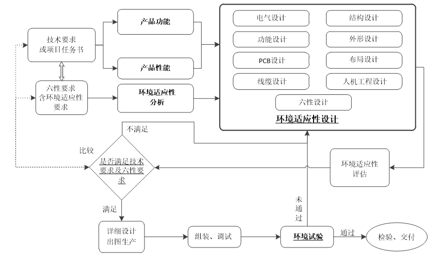

       在军用电子设备环境适应性设计中,针对气候、力学、电磁等恶劣环境,设计贯穿研制全程。热设计方面,通过填加导热介质、优化冷板材质与结构、合理选择机箱散热方式,提升散热效率;抗振动冲击设计从刚性设计和减振设计入手,增强抗振能力;电磁兼容设计涵盖屏蔽、滤波、接地,如采用蜂窝波导、导电胶条、合理安装滤波器等。通过仿真分析与试验验证,确保设计有效性。
军用电子设备环境适应性设计流程
军用电子设备环境适应性设计流程
