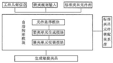

    我们开发了一个计算机辅助敏捷夹具设计系统,系统模块见图2.
图2 敏捷夹具计算机辅助自动构形设计系统模块结构图
    系统在进行构形设计之前,由用户采取人机交互的方式输入装夹规划,系统自动从元件库中选择合适定位夹紧元件,依据元件装配关系,拼装成对应于各个装夹点的装夹单元,同时自动确定各定位夹紧元件、装夹单元的位置和方向,最后自动拼装成夹具总体装配图并管理起来.现将主要模块介绍如下:
    (1)装夹规划模块,提供友好的用户界面,让用户输入装夹规划,用于确定待加工工件的各个定位装夹表面和相关表面上的定位装夹点.
    (2)夹具元件库,是基于特征建模的数据库,采用特征建模技术,进行参数设计,记录夹具元件的实体特征和装配特征.
    (3)夹具元件装配关系库,记录元件之间相互装配关系.
    (4)自动构形模块,根据装夹规划,工件信息,依托夹具元件库、元件装配关系库自动生成敏捷夹具装配图.该模块包括元件选择、装夹单元生成和装夹单元安装三个子模块.
