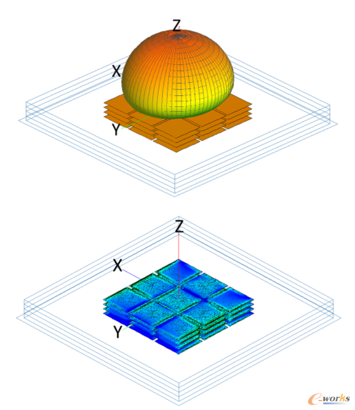

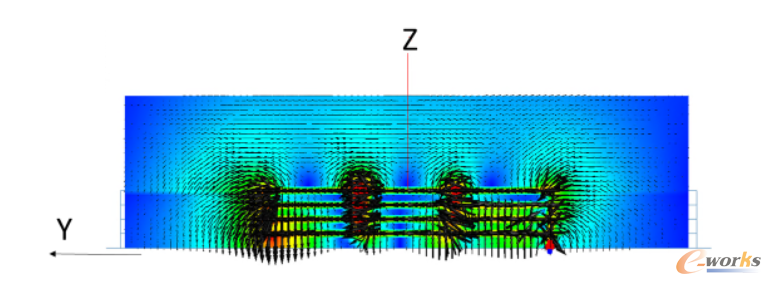

       特征模式的近场远场和表面电流可用于理解该结构的基本工作原理。通过Feko可以观察每个模式的近场远场和表面电流密度分布。图3(a)是模式3的三维远场方向图,图3(b)是模式3的表面电流密度分布,图3(c)是模式3的二维电场图。可以看到,模式3是TM01模式,其最大辐射方向垂直于天线表面,表面电流沿着+y方向。

图3 模式3的远场方向图、表面电流、E面电场

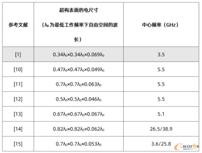

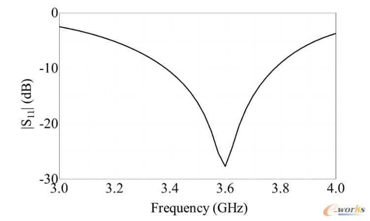

       图5所示为基于Altair Feko矩量法求解器得到的天线的端口反射系数的幅值,对于|S11|<-10dB,该天线的带宽大约为3.4GHz到3.8GHz。表1总结了各种的高性能的超构表面天线的电尺寸以及性能,均基于特征模式分析的方法。可以看到,本文中涉及的超构表面天线实现了横向尺寸小于半波长。
