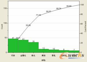

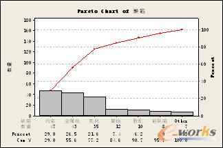

    JMP的操作路径为:主菜单Graph > Pareto Plot,确定“Y, Cause”为“缺陷”、“Freq”为“数量”后,即可得到如图一所示的报表;Minitab的操作路径为:主菜单Stat > Quality Tools > Pareto Chart,在“Chart defects table”中,确定“Labels in:”为“缺陷”、“Frequencies in:”为“数量”后,即可得到如图二所示的报表。如果用的是未经汇总的原始数据,在JMP中只要确定“Y, Cause”为“缺陷”即可;在Minitab中则要切换到“Chart defects data in:”中,确定其为“缺陷”。从操作层面上来看,JMP操作的简便性稍占优势,其对话框结构也更符合我们平时解决问题的思路,很容易上手。
图一  JMP制作的Pareto图
图二  Minitab制作的Pareto图

    观察图一、图二可知,JMP和Minitab都能体现出排序柱状图和折线图的变化规律, JMP将对应数据在图形上直接标注,Minitab则将数据集中显示在图形下方。单就这一项而言,两者只是形式上的不同。

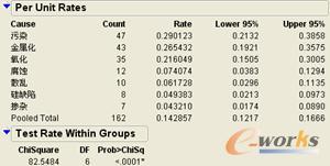

    Minitab没有任何其他输出来辅助说明以上的Pareto图,JMP则不同,图三是用JMP软件得到的Pareto图分析的辅助报表。由图三可见,JMP还可以分析每个缺陷比率的置信区间,不同缺陷之间的差异是否显著,等等。这个细节一下子就体现出JMP的专业性来了,而且不需要做更多步骤的操作。
图三  JMP输出的辅助统计结果

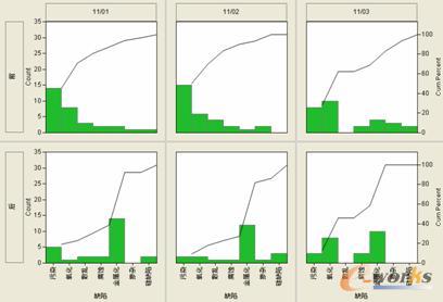

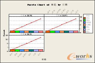

    当问题比较明显时,使用图一、图二所示的普通Pareto图就可以了。但在实际工作中,问题往往不会如此简单,这时用普通的Pareto图无法很好地解决问题,这是我考虑到了用更高级一些的帕累托图来进行分析。图四是用JMP制作的分层Pareto图,可以根据已有的“清洁”和“日期”两列数据作为两维分层变量来细分总体Pareto图,不同日期、清洁前后的差异清晰可见。图五是用Minitab制作的分层Pareto图,它只能根据一维分层变量(此处使用“日期”)来细分总体Pareto图,而且只适合于一行一行排列的原始数据,当数据呈本例所示的汇总排列时,一点差异也看不出来了,而且显得毫无意义。看来,虽然是对同样的数据进行分析,使用JMP却更加容易发现数据所反映的实际问题,能更方便用户做质量改进和六西格玛项目。
图四  JMP制作的分层Pareto图
图五  Minitab制作的分层Pareto图
