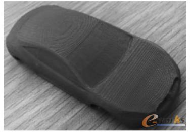

    该产品是关于汽车外壳塑件加工制造主要分为上下两部分,见图1。
图1 汽车模型的整体样貌
图1 汽车模型的整体样貌
