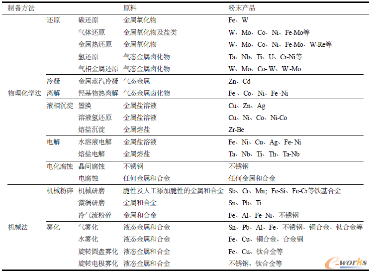

    金属粉末由于应用及后续成型工艺要求不同,其制备方法也是各有不同,按制备过程主要包括物理化学法和机械法两种。当前金属的粉末制备方法详见表1。
    表1 运达WD110-2.0MW-H90A型风机塔架基本参数
    当前增材制造用金属粉末主要集中在钛合金、高温合金、钴铬合金、高强钢和模具钢等材料方面。为满足增材制造装备及工艺要求,金属粉末必须具备较低的氧氮含量、良好的球形度、较窄的粒度分布区间和较高的松装密度等特征。等离子旋转电极法(PREP)、等离子雾化法(PA)和气雾化法(GA)是当前增材制造用金属粉末的主要制备方法,三者均可制备球形或近球形金属粉末。
