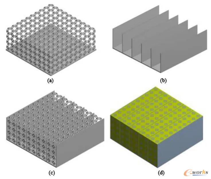

       除了PCM浸渍金属泡沫中的方法可以增强PCM的传热特性外,一种被称为“翅片金属泡沫”(FMF)的改进结构也可以增强导热性能,因为与相对简单的金属泡沫PCM(MF-PCM)和翅片PCM(F-PCM)相比,FMF在TESs系统和TMSs中具有更好的传热性能。在MF-PCM结构中,PCM浸渍在金属泡沫中,没有任何翅片。在F-PCM中,不使用金属泡沫,PCM填充在翅片之间。FMF-PCM的主要原理是将前两种结构结合在一起,将金属泡沫夹在翅片之间,然后将PCM浸渍在泡沫金属材料中。
翅片金属泡沫(FMF)
图1 翅片金属泡沫(FMF)
       等温条件下通过数值计算发现FMF-PCM、FPCM和MF-PCM三种构型。在整个熔化过程中,与F-PCM配置相比,FMF-PCM配置的平均传热系数(HTC)增加了24%,与MF-PCM配置相比增加了约7倍。
       近年来随着增材制造技术的进步,使任何复杂结构的打印成为可能。在金属3D打印领域,粉末层熔化技术,如激光烧结、激光熔化和电子束熔化是最常用的技术。3D打印不仅可以制造复杂的几何图形,还可以减小材料浪费。此外,所生产的零件的尺寸涵盖了从打印大型物体到打印纳米尺度物体的整个尺度范围。因此,由于制造技术的转变,制造复杂拓扑结构的物理障碍已经完全消除,允许完全自由地设计和建造任何结构。因此,之前无法实现加工的金属泡沫结构重新受到重视,如三周期极小曲面。
       对于FMF-PCM,使用时有一个很难处理的问题,即需要以消除翅片和FMF金属泡沫之间的接触热阻。增材制造可以完美的解决该问题,因为整个FMF模块可以作为一个单一的部分打印出来。

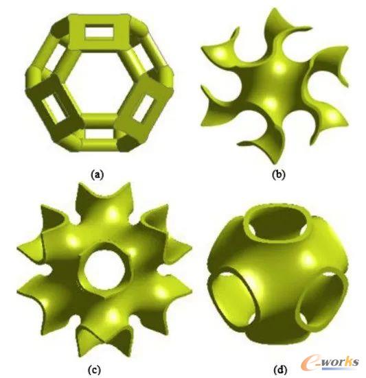

       由于增材制造技术的出现,周期性胞元结构,特别是三周期极小曲面(TPMS)引起了广泛的研究兴趣。TPMS本质上是所有点的平均曲率为零的最小曲面。TPMS结构可以用数学方法建模,并可以在三个方向上重复建模。这种模式允许TPMS胞元在三个相互垂直的方向上生长,形成TPMS胞元的3D阵列。这里值得一提的是,术语“最小表面”并不是指给定单元尺寸的结构的总表面积最小,事实上,TPMS结构的表面积显著高于Kelvin单元。这一更高的表面积有助于提高TESs系统的PCM充放热性能。
       一些经典的TPMS结构是由Schwarz(Schwarz Primitive和Schwarz Diamond)最先提出的。后来,Schoen提出了其他几种TPMS结构,最著名的是Schoen Gyroid和Schoen I-graph and wrapped package-graph (IWP)。与传统的基于支撑结构的拓扑结构相比,TPMS结构表现出了优越的性能。TPMS结构的力学性能优于所测试的所有结构。TPMS已被用于支架和组织工程应用。
TPMS结构
图2 TPMS结构

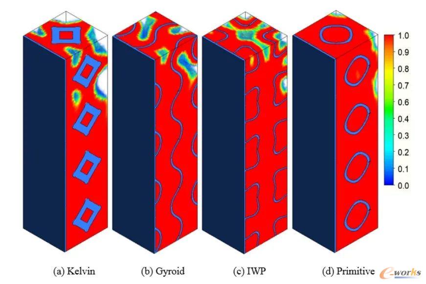

       评价导热性能的一个指标是,相同加热时间内,PCM液相分数大小。液相分数取值范围为0-1,0为PCM完全固态,1为PCM完全液态/熔融态。对于所有的金属泡沫结构,熔化过程都得到了增强。热量从模型底部迅速传递,导致在PCM—金属泡沫结构界面熔化。此外,翅片也有助于熔化过程,从翅片-PCM界面形成的熔融PCM层可以看出。
导热性能
图3 导热性能

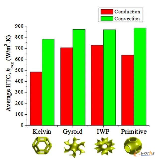

       评价导热性能的一个指标是平均HTC,对比热传导和自然对流两种情况下四类泡沫材料的平均HTC值。在纯热传导情况下,TPMS金属泡沫结构的性能明显更好,IWP的平均HTC比Kelvin单元高出50%,其次是Gyroid(46%)和Primitive(32%)。在自然对流条件下,TPMS金属泡沫结构仍表现出优于Kelvin单元的传热性能。
平均HTC值
图4 平均HTC值
       由增材制造方法生成的TPMS金属泡沫结构和传统金属泡沫结构相比,针对FMF-PCM系统,以PCM熔化时间和整个熔化过程中平均HTC的值为判断标准,发现增材制造方法生成TPMS金属泡沫结构在热传导(无浮力)以及基于自然对流的模拟方面优于传统金属泡沫结构。

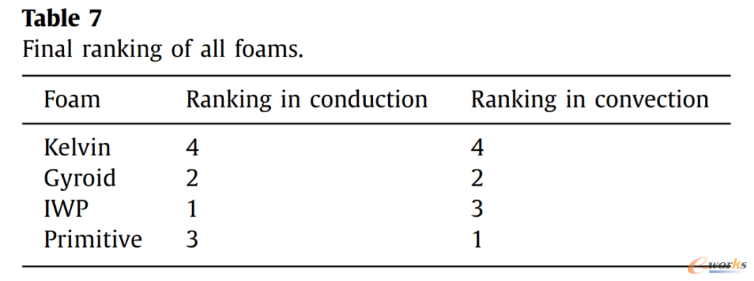

三种TPMS胞元结构以及Kelvin单元对比
图5 三种TPMS胞元结构以及Kelvin单元对比
       对比三种TPMS胞元结构以及Kelvin单元。在纯导热情况下,IWP金属泡沫结构的性能最好。在自然对流条件下,Primitive金属泡沫结构表现最好。在纯传导条件下,TPMS金属泡沫结构的性能优于自然对流条件下的Kelvin单元。对于整体FMF-PCM单元,所有TPMS金属泡沫结构的增强效果仍优于Kelvin单元。
