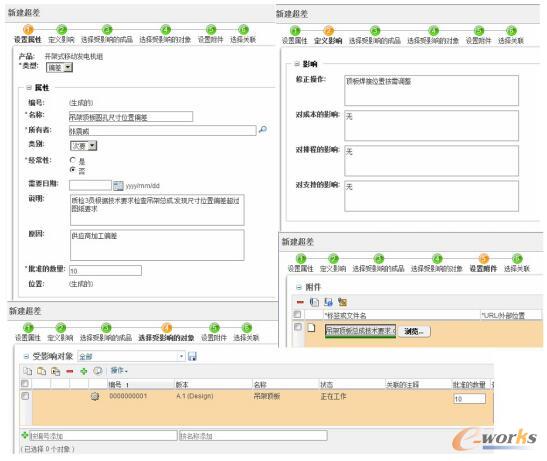

    ●超差
    超差指的是产品设计完成后,企业向供应商采购部件,供应商完成部件制造后运送至企业。企业质量部根据设计图纸及《质量检验作业指导书》的要求对部件进行质量检查。此时检查会包括关键尺寸等信息。
    在PLM系统中,可以对超差对象进行有针对性的跟踪管理,质量部工程师在对交付件进行质检时,若发现尺寸超出设计要求,通常做法有以下两种:
    1)退货处理
    当某些关键尺寸不能满足设计要求时,质量部可依据合同及技术要求直接做不合格处理,走正常的退货流程。
    2)让步放行
    在排除关键尺寸偏差后,对于非关键尺寸偏差,可要求设计、生产等部门协商,确定不影响产品质量后,可以进行让步放行处理。但对让步放行必须有相应的记录及明确的会签结果。
超差基本信息
图1 超差基本信息
超差批准记录
图2 超差批准记录
    质检工程师根据实际情况在PLM系统中填写相关资料及信息,后续通过系统自动将任务发送至设计或者生产部门,由多方一同会审决定是否要执行合格品入库。

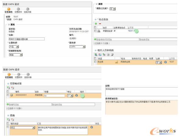

    ●CAPA
    CAPA的引入是针对于制造业企业在多订单、小批量的情况下,不断发生质量问题时引入的解决工具,其主要目的在于:
    1)日常质量问题管理
    在企业运营过程中,质量策划师会不断发现影响产品的质量问题。其类似于ISO审核过程中的一般不合格项,但因不是在ISO外审过程中发现的问题,而是由企业自身进行质量纠偏及预防的行为。例如在生产车间,班组成员没有按照5S要求进行现场整理,则有可能会产生工具损坏,人员误伤等危险。为保障工况环境符合要求,则可进行预防及纠正措施。当然除了上述问题以外,CAPA还可以跟进零部件的质量问题。例如尺寸偏差发生后,若订单尚未完全交付,质量工程师协同设计部、生产部等,通过SQE立即向供应商下达质量问题整改通知书。接到通知书的供应商根据要求进行整改以保证订单后续交付件质量合规,并且对于有长期合作关系的供应商而言,价值尤为巨大,可以长效保障交付部件符合质量要求。
CAPA基本信息
图3 CAPA基本信息

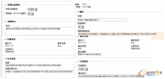

    2)超差问题的后续变更管理
    当超差发生后,若供应商多次提交交付件未能满足要求且更换多个供应商但现象依旧后,则需要对设计图纸进行复审。明确是设计要求过高还是目前现有工艺问题。无论是上述哪一种问题,都需要对设计模型及图纸进行变更。当然需要注意的是:对于纠偏应分短期措施及长期措施。短期措施目标是将交付的超差件及后续交付的产品达到技术要求。而长期措施是指真正解决相关质量问题,长期措施往往伴随着变更。
短期措施任务
图4 短期措施任务
CAPA评审过程
图5 CAPA评审过程
    当CAPA执行了一段时间后,则需要对CAPA进行有效性评价,最终确定CAPA措施能真正解决质量问题。在制造业企业运营过程中,质量问题的最终确定是需要时间来检验的,未经过时间的验证,此类质量问题的最终解决办法将不能成为企业知识,进而难以为后续运营所用,故带来的价值将十分有限。

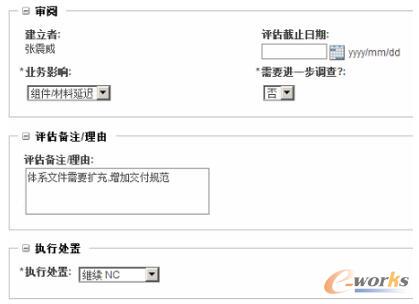

    ●不合格项
    目前越来越多的企业进行了ISO质量体系认证,汽车类的企业基本都通过了TS16949的认证。企业在每年进行ISO外审过程中,多多少少都会发现一些不合格项。为了帮助企业跟踪这些不合格项,在PLM系统内,也建立的相关对象进行跟踪。
不合格项信息
图7 不合格项信息
    当不合格项创建后,企业自身需要对不合格项信息进行复审。
不合格项审核
图8 不合格项审核

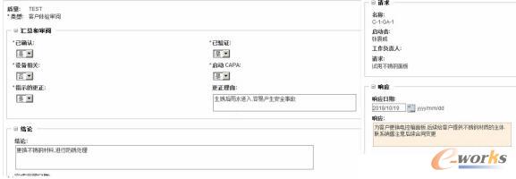

    ●客诉
    当产品交付给客户后,客户通过产品实际使用,会发现部分问题。企业为提升产品质量,同时为了建立与客户长期合作的关系,往往会有针对性的关注客户所提及的问题。
客诉信息
图9 客诉信息
    当客诉信息记录后,企业需要对客诉信息进行记录,并及时联系客户,反馈处理办法,以挽回客户信心。当然因对于客诉信息的严肃性,如果有必要,可以对客诉内容提起CAPA程序。
客诉审阅及应对办法
图10 客诉审阅及应对办法
