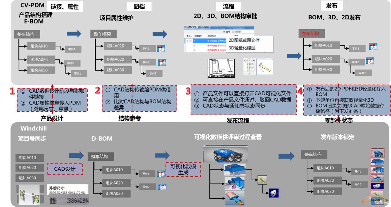

       4.1 集成业务场景
       BOM系统与Windchill的集成业务场景集中体现在产品详细设计过程中的产品数据(零件、图纸、数模、可视化数模、产品结构等)和流程信息的交互过程。具体分为产品结构数据链接、图框信息维护、流程信息一致性、发布状态的关联等。
BOM与Windchill的集成业务场景

       4.3 产品文件、数据的集成发布
       4.3.1 集成流程
       系统集成前,产品数据结构、配套文件等在BOM系统中签审发布,CAD数据在Windchill系统签审发布后,再把Windchill的图纸人工下载、上传至BOM系统的配套文件,一套产品数据要走两个签审流程,数据的交互依靠人为处理。
       系统集成后,CAD数据无需额外在Windchill里执行签审。CAD数据信息在Windchill系统中执行客制化的“提交BOM”操作后,将CAD数据中的图纸和轻量化数模传递给BOM系统。同时,由BOM系统中产品文件关联相同编码项目号的签审流程,将状态同步给Windchill中同号的部件和CAD数据。
       BOM系统中每一份产品文件记录当前项目号对应的CAD数据编码和版本。研发外单位没有Windchill系统,但有获取CAD数据的需求时,将BOM系统与其他系统建接口,依据产品文件记录的编码和版本,从Windchill抓取对应的CAD数据,直接或经过数据处理后传递给指定的系统路径。

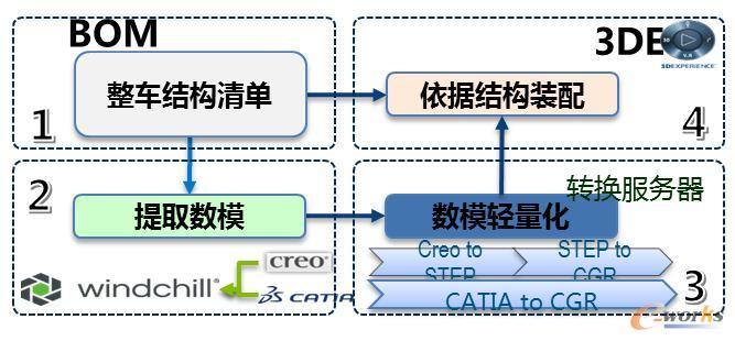

5.BOM系统、Windchill与3DE-DELMIA的集成
       制造部门已实施达索的DELMIA系统用于三维工艺评审和三维过程设计,以获取CAD数据。BOM系统作为与其他领域信息系统集成的主要数据源头,一方面制造部门可以通过M-BOM系统直接查看轻量化模型,另一方面,DELMIA与BOM系统已实施集成,制造部门可依据BOM系统记录的CAD数据编码、版本获取原格式CAD数据。
       依据DELMIA系统推送的车型数据,BOM系统将整个产品数据结构和CAD数据编码、版本号生成表单,Windchill系统依据该表单将所有CAD数据推送给格式转换服务器,整体转化为CGR数据,最终将CGR数据传递给DELMIA系统。
图2 BOM系统、Windchill与3DE-DELMIA的集成
