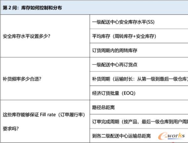

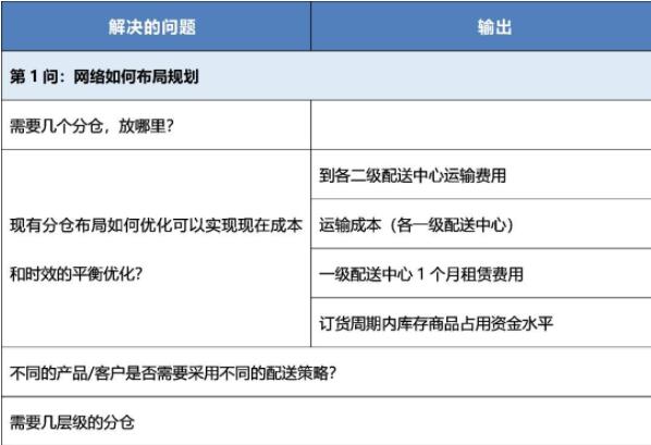

网络规划解决的问题
    对网络布局的优化,核心是解决网络层级和配送中心选址,以及库存分布问题,同时结合行业趋势和企业发展战略、内外部限制条件输出配送中心定位选址和库存分布水平。
网络规划解决的问题
网络规划解决的问题
图2 网络规划解决的问题

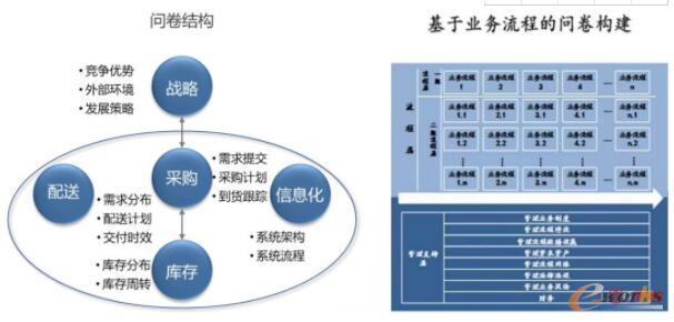

    1.现状调研
    对企业网络现状的问卷调研与现场走访是分析网络现状痛点以及用户需求的重要手段,通过调研可以对企业的业务战略、库存策略、管理模式等方面的分析都有非常重要的意义。
基于项目规划的总体思路和业务流程构建调研问卷体系
图4 基于项目规划的总体思路和业务流程构建调研问卷体系

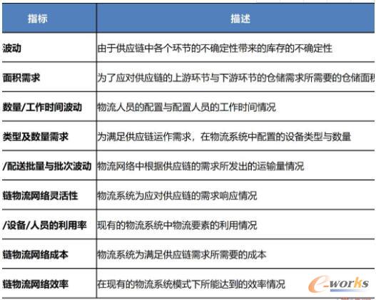

以项目目标为核心构建指标体系,对接具体的物流要素
图5 以项目目标为核心构建指标体系,对接具体的物流要素

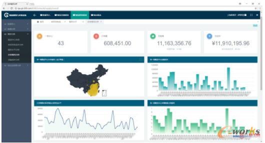

    数据分析的目的是通过对订单、库存、配送等数据梳理找出销售网络的需求分布、库存、运输等特征,以反映现有网络的成本和效率情况,以及主要痛点。下面从商品订单、配送中心、客户分布、运费等要素进行相关性分析。从业务数据分布情况,反应运费与订单的关系,时效与库存持有成本的关系等,为后续优化和管控措施提供方向。
订单需求分布
图6 订单需求分布
    以地图形式,呈现客户订单的需求分布情况。
运营成本指标分析
图7 运营成本指标分析

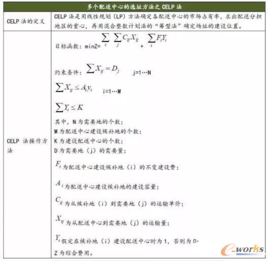

    3.数学模型构建
    在企业的物流规划中会出现有若干个物流节点的候选地址,需要从中选取一个或者多个地址来建设物流节点,有的项目只建一级物流节点,那么就只有NDC(全国配送中心)或者只有RDC(区域配送中心),有的是多级物流节点,就会同时需要选取NDC和RDC。在这样的选址问题的项目中,需要根据配送网点的数据,如数量、坐标、距离以及各地的运营成本,也包括物流节点的存储模式,是多品种存储还是单一品种存储等数据和约束条件进行数学建模,建模完成后,便需要根据合理的算法,来从这个现实问题中找到科学的解决方法。
多配送中心的选址方法
图9 多配送中心的选址方法
