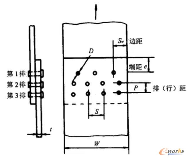

    机械连接中几何参数的定义,如图1所示。
机械连接几何参数
图1 机械连接几何参数
    为防止复合材料机械连接出现低强度破坏模式,并具有较高的强度,被连接板的几何参数一般应按表2进行选取。
表2 机械连接中几何参数的选择
机械连接中几何参数的选择

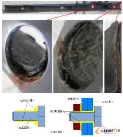

    在机械连接设计中,应采用可靠的防电偶腐蚀措施。应该重视湿装配的作用,因为湿装配不仅可以防腐,尤其对铆接中难以完全避免的工艺损伤有弥补作用。常用的防护措施是在复合材料与金属构件的接触部位铺覆一层玻璃布,涂胶或涂漆等,如图2所示。重要或易腐部位,应该采取接头全密封的方法来防腐。此种连接方式也属混合连接。
紧固件防电偶腐蚀设计
图2 紧固件防电偶腐蚀设计

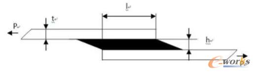

    胶接连接几何参数的定义,以承受拉伸载荷P的等厚度单搭接连接为例,其连接几何参数是:被胶接件厚度t、胶层厚度h和搭接长度L。
胶粘连接几何参数
图3 胶粘连接几何参数
    被胶接件厚度t通常由需传递的载荷P来确定。胶层厚度h对连接强度有一定影响。增加胶层厚度,可以减小应力集中,提高连接强度;但厚度过大易产生气泡等缺陷,反使强度下降,胶层薄则要求被胶接件间贴合度高,因而也不宜过薄,一般以0.2~0.5mm为宜。胶粘区域搭接长度L一般以15~20mm为宜。

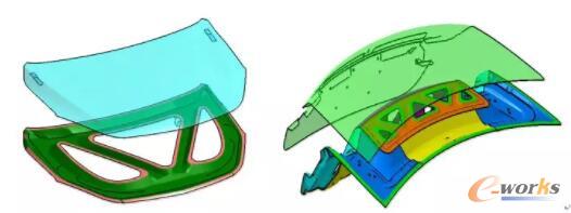

    在某车型复合材料后行李箱盖内板加强板的连接设计中,考虑到局部胶粘连接失效,并保证破损安全,采用胶螺混合连接的方式进行设计,如图6所示。加强板与内板局部贴合面先采用胶粘连接,在胶粘剂未固化时立即进行螺栓连接,节省装配时间,实现批量化生产。
混合连接设计实例
图6 混合连接设计实例
