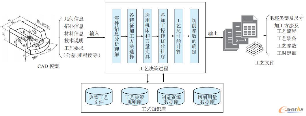

    工艺设计是在一定目标(时间、成本、质量)的驱动下,在实际生产资源(机床设备、刀量夹具、人员配置)的约束下,规划和确定从毛坯到产品的加工路线和工艺参数的决策过程。因此,工艺决策是CAPP系统进行工艺设计的关键,是制约CAPP系统实用化、通用化、智能化的核心问题。传统机械加工CAPP的决策流程如图2所示。
传统机械加工CAPP的工艺决策过程
图2 传统机械加工CAPP的工艺决策过程
    传统CAPP接收来自CAD系统的产品设计信息,并依托工艺知识库,辅助工艺设计人员做出决策。这虽然在一定程度上提升了工艺设计的效率,但是在实际应用中仍面临着突出的问题:工艺决策主要发生在生产准备阶段,一旦结束工艺文件便固化下来。而工件的加工过程受实际生产中扰动因素的影响,每一步加工后的结果与理想情况均存在偏差。由此,传统的CAPP的设计结果是静态的,不能实时响应加工偏差动态做出工艺决策,常会导致工艺文件执行过程中出现异常。
