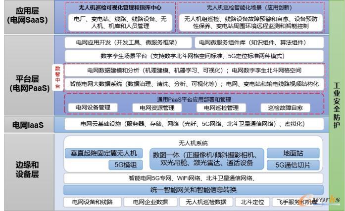

       下面是总体架构图,横向划分成边缘和设备层、电网IaaS、平台层(电网PaaS)、应用层(电网SaaS)以及工业安全防护共五部分。
基于数字孪生“5G+无人机”智能巡检逻辑视图
图1 基于数字孪生“5G+无人机”智能巡检逻辑视图
       边缘和设备层包括无人机系统,通信网络包括智能电网5G专网、WiFi网络、北斗卫星通信网络,统一智能电网网关和多种异构数据采集;IaaS主要是电网云基础设施;平台层包括通用基础支撑、智能电网大数据系统、电网视频结构化和模式识别、电网数据建模和分析、电网数字孪生北斗网格空间建模、数字孪生场景平台、电网微服务组件库和开发支撑工具;应用层是无人机巡检可视化管理和指挥中心和巡检智能化场景。下面重点介绍关键技术5G结合无人机、数字孪生技术的设计和应用。

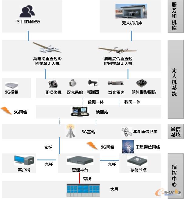

基于“5G+无人机”输电线路智能巡检部署视图
图2 基于“5G+无人机”输电线路智能巡检部署视图
       “5G+无人机”体系架构由飞行服务、无人机机库、无人机系统、数据链及无人机巡检可视化指挥中心的监管模块五个部分共同组成。飞行服务包括根据无人机系统类型配置持有相应AOPA证的专业飞手,全天候响应巡检飞行服务需求;无人机机库用于无人机的作业起降、存储、充电和维护保养场所等;无人机系统是信息采集前端设备,通过搭载视频监控、5G模组、北斗卫星模组等载荷执行巡航、侦查、数据采集、视频采集、AI识别追踪等巡检任务;数据链是通信运营商搭建一张覆盖巡检涉及的主要监管区域的5G网络,满足无人机联网控制和监测数据回传需求,满足垂直固定翼等款式无人机的数据联网需求,同时兼容北斗卫星网络,并可以应用电网数字孪生北斗网格空间为从发电厂、变压站、高空线路、杆塔以及中间各种设施的管理监管、智能巡检业务提供无人机定期巡航侦测、数据采集及回传、视频采集、管控图像AI识别等能力支撑;无人机监管模块属于指挥中心的集中监管部分,满足无人机可看可管的监管要求,具备设备管理、用户管理、飞手管理、资源调度、空域管理、程控管理、航线设计、数据管理和存储、GIS服务等基础业务能力,提供巡检飞行任务编排、自主巡检飞行、数据采集与分析、报告自动生成、巡检故障告警、侦测反制等定制化服务,覆盖飞行前准备、飞行中监控、飞行后处理的端到端应用场景。

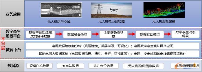

       当前基于时序数据库的产品数字孪生海量数据动态建模技术的研究还处于初级阶段,但基于场景的建模技术已经成熟应用。架空输电线路由线路杆塔、导线、绝缘子、线路金具、拉线、杆塔基础、接地装置等构成,架设在地面之上。应用数字孪生技术达到的效果是降低巡线成本、提高检查效率、降低安防风险、远程操作安全、快速支撑决策,逻辑架构图如下:
基于数字孪生的输电线路智能巡检逻辑视图
图3 基于数字孪生的输电线路智能巡检逻辑视图
       首先在巡检线路和方案上上利用数字孪生技术协助模拟和仿真,模拟验证在多种天气情况下,甚至极端气候环境下巡检过程的有效性;其次利用数智中台的算法,在巡线过程中的一种基于深度学习的绝缘子检测方法,可自动识别出航拍图像中绝缘子并对其定位,再与绝缘子的故障知识和维修知识库进行比对,对于工作状态进行预测或预警提示;再次通过采集在线路杆塔、杆塔基础、拉线上的感知设备的应力参数,通过数据分析预测在灾害天气发生故障的可能性,并给出辅助决策预警,以便做到对出现的问题快速发现、快速记录、快速处理和快速调整;再次,通过设备自诊断功能的运用,及时发现异常工作状态,并进行应急处理,防止故障的进一步发生,形成自愈效果;再次,当需要多架次无人机进行巡检时,为支持在同一个地点出现无人机组协同工作的情况,采用数智中台提供的基于博弈论与强化学习的卸载策略,可以降低无人机能源消耗,提高密集计算能力的效率,同时从指挥中心的实时飞行轨迹和无人机组间的检测信号来预测或防止发生碰撞事故的可能性。
